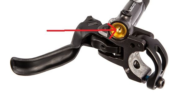

was mich jetzt wundert... ich wollt jetzt gestern abend nochmal schauen bevor ich die Bremse weg schicke und hab mich nochmal dran gemacht..hab dann auch nochmal neue Bremsbeläge reingemacht und jetzt hab ich einen richtig knackigen Druckpunkt. So wie er sein soll.
Was mich nur wundert, dass an dem Hebel an diesem goldenen Einsatz an dem Loch in der Mitte (siehe Bild) Bremsflüssigkeit rausdrückt. Anhang anzeigen 305787
Wenn ich es weg wische und ein bisschen fahre dann ist da wieder was...jedoch wurde es jetzt immer weniger.
Ich finde nur nichts im Netz über dieses Loch...
weiß jemand ob das evtl. sogar dafür da ist überschüssige Bremsflüssigkeit auszugeben?
Weil so von der Performance stimmts jetzt echt!...
wo kam den bei euch die Flüssigkeit raus?
Hi...
Nachdem ich mir die Br820 von privat gebraucht gekauft hatte und leider den selben Schaden hatte, hab ich Shimano angeschrieben...
Leider nur über den Händler regelbar, den ich natürlich nicht hatte.
Ich hab jetzt die Bohrung hinter der die Membran sitzt einfach mit einer passenden Schraube verschlossen...und siehe da, es funktioniert.
Kann da jetzt irgendwas passieren, oder kann ich das so lassen?!

Hi...
Gruß Steve
Hallo,
Kannst du mal ein Bild machen und hier rein stellen?
Kann mir nicht erklären wo du die Schraube eingeschraubt hast, aber vielleicht stehe ich auch nur auf der langen Leitung.
Na da wo es aus dem goldenen Stopfen läuft, wenn die Membran defekt ist... Foto dann später...
Naja, dann kann sich die Membran nicht mehr bewegen. Ob das jetzt wegen Hitze oder genereller Flüssigkeitsbewegung wichtig ist weiß ich nicht. Denke nur, dass Shimano die nicht verbaut hat, weil die zu viele davon hatten.

Nach Rücksprache mit dem technischen Support bei Paul Lange:
- Free Stroke schraube raus drehen
- Hebelweite auf maximale Entfernung zum Lenker einstellen
- Bremshebel so positionieren, dass der Bleed Becher waagerecht steht
- Bremsbeläge raus und original Bleedblock von Shimano rein (denke der von Trickstuff sollte die gleichen Maße haben)
- Schlauch mit Beutel an den Bleed Nippel
Dann den Bleed Nippel öffnen, die Flüssigkeit durchlaufen lassen (ggf. noch einmal den Becher nachfüllen) und Bleed Nippel wieder verschließen.
- Bei geschlossenem Bleed Nippel Druck am Hebel aufbauen und halten. Bei gehaltenem Druck den Bleed Nippel kurz öffnen und sofort wieder schließen. Hebel öffnen, Druck aufbauen, halten, Bleed Nippel kurz öffnen und wieder schließen. Das Ganze drei vier Mal, bis keine Luft mehr im Schlauch vom Bleed Nippel kommt
- Bleed Nippel verschließen und Schlauch abnehmen
- Bremshebel auf ca. 45° stellen (bei gefülltem Bleed Becher) und den Hebel mehrfach ziehen und schnacken lassen
- Das Gleiche auf -45°
- Bleed Becher entfernen, Freestroke Schraube rein
Mit dieser Prozedur entlüftest Du das System 100% luftfrei, es darf KEIN Überdrück im System erzeugt werden, sonst geht die Membran hinter der goldenen Schraube flöten.
Wenn Du trotz der Prozedur den Hebel bis zum Lenker ziehen kannst, dann hängt min. ein Kolben. Der Kolben rutscht beim Zug am Bremshebel nicht nach, dadurch kann keine Bremsflüssigkeit aus dem Ausgleichsbehälter nachfließen.
Reinige die Kolben mit Muc off oder einem anderen Reinigungsmittel, drücke sie etwas raus, dann siehst Du schon welcher hängt. Die anderen blockierst Du so gut es geht, so dass der hängende den kompletten Druck vom Bremshebel bekommt. Wenn alle wieder geschmeidig gleich laufen, drückst Du sie zurück, Beläge rein und alles sollte gut sein.
