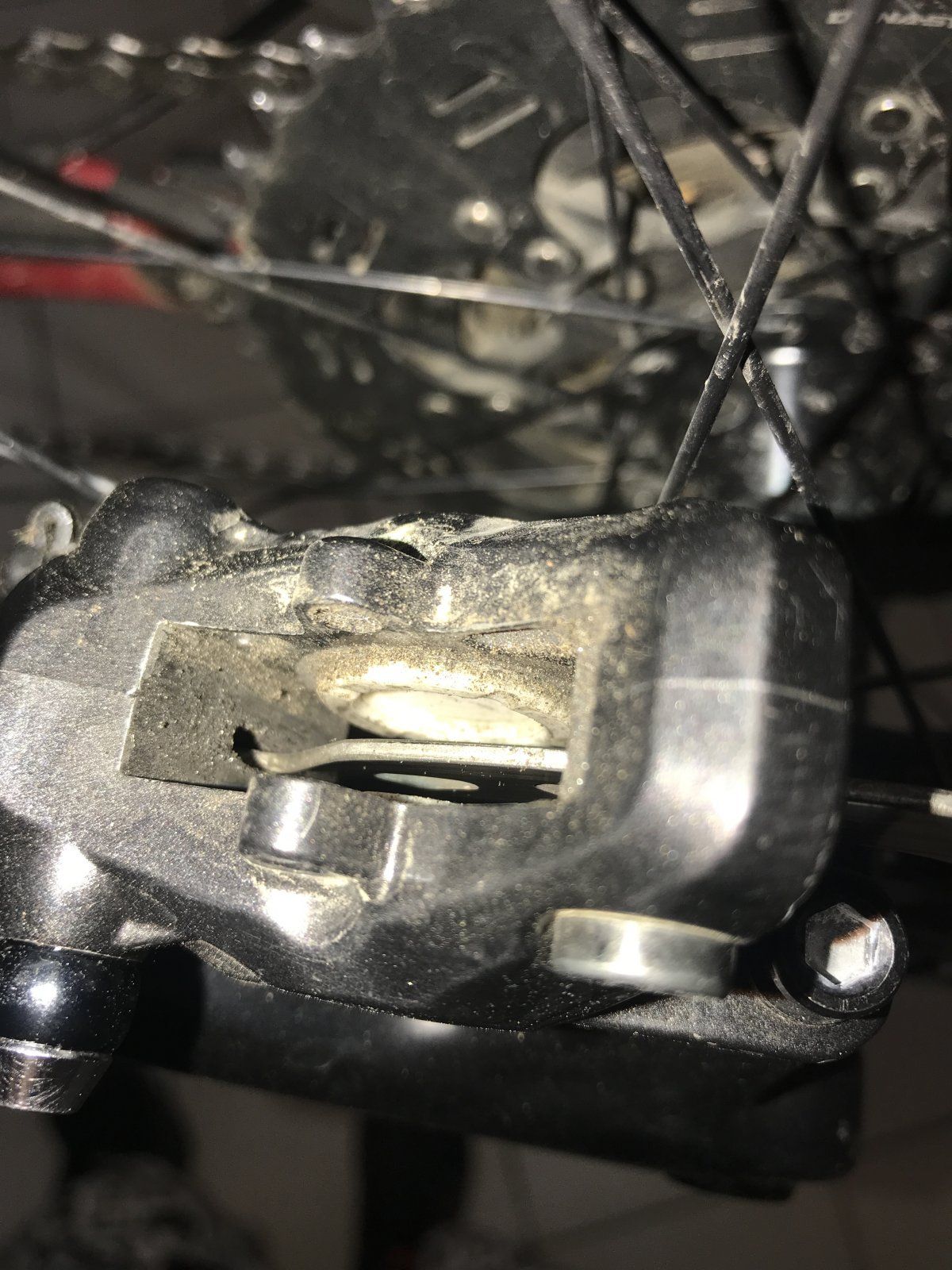

Die Bestandteile von Organic-Belägen werden mit einem Kleber zusammengehalten. Wenn du so etwas ausbrennst, dann sehe ich das schon als ein Sicherheitsrisiko, weil da der Kleber mindestens mit angekokelt wird und anschliessend beim Bremsen die Bestandteile des Belags zerbröseln können.
Ausserdem ist in den Belag eingesaugtes Öl tief im Belag drin und brennt somit sicher nicht von dort heraus.
