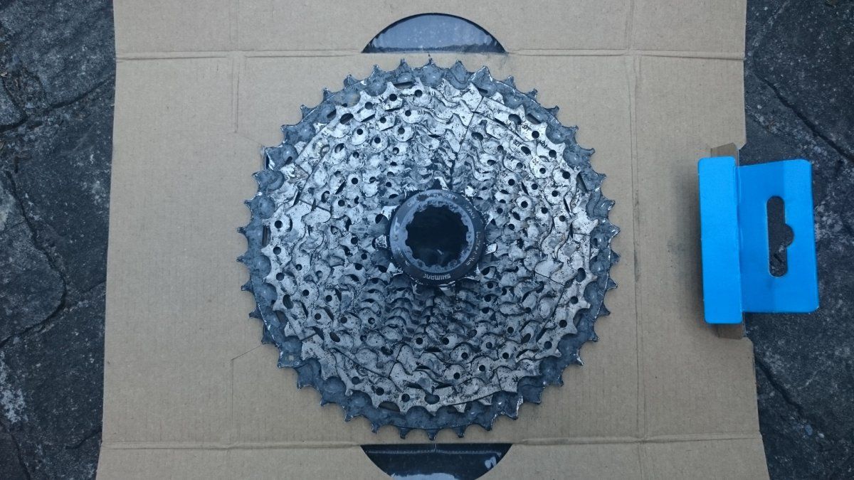

Bei meiner XT-Kassette ist nach nur einer Kette das große Alu-Ritzel durch: Die neue Kette springt unter Last. Die alte Kette ist knapp vor Verschleißgrenze. (Ja, es ist sausteil hier, das große Ritzel ist fast immer Pflicht.) Den Stahlritzeln sieht man den Verschleiß erwartungsgemäß kaum an, deshalb würde ich die gerne weiter fahren.
Ich hab gesehen, dass hibike Ersatz-Spider im Programm hat, aber so einer kostet immer noch 2/3 oder mehr von einer neue Kassette (EUR 53 vs. EUR 75, bzw. bei der 11-40er sinds EUR 50 statt EUR 63). Als Alternative kommt mir nur die NX-Kassette in den Sinn, aber die ist ja nochmal schwerer, dazu genietet, und Haltbarkeit unbekannt. Gibts sonst noch was, z.B. ein Ersatzteil nur für das Aluritzel, gern auch von einem Drittanbieter?
Du könntest die Sunrace MX8 11-46 als Ersatz nehmen, da ist das 46Z zwar aus Alu, aber ab dem 40Z alle aus Stahl.
Die MS8 11-42Z mit komplett Stahlritzeln bekommt man scheinbar nur per Import.
warum soll ich denn dann das KB verkleinern?
u.U. kommt man dann mit der viel genutzten Übersetzung auf die haltbareren Stahlritzel, natürlich mit Abstrichen bei der Bergab/Ebenen Übersetzung.
1fach ist auch hier bei der Übersetzung immer wieder ein Kompromiss. Mehr schalt & fahrbare Gänge bei 2fach sind je nach Beinpower und Terrain auch etwas weniger anfällig für Verschleiß..... wenn man weiß wie man schalten sollte ;)
wie lange bist du die alte Kette gefahren? 500, 1000 oder 5000km ?
wie sieht denn das Ritzel aus ?
deutlicher Verschleiß ? wenn ja wo ?
ist es vielleicht nur irgendwo ein (kleiner) Grat, den man mit einer kleinen feinen Feile entfernen könnte ?
Uff, kA wie lang ich die Kette gefahren bin. Auf jeden Fall über 1000 km, aber wohl kaum 5000. Sie ist knapp unter Verschleißgrenze: Den Rohloff Kaliber2 kann man mit leichtem Druck auf der 0,75er Seite komplett in die Kette versenken, und beim Längenvergleich mit der neuen Kette komm ich auf etwa 2/3 Kettenglieder Längung, also etwa 0,6%.
Hier ist ein Bild von der Kassette. Sorry, nicht geputzt :D
