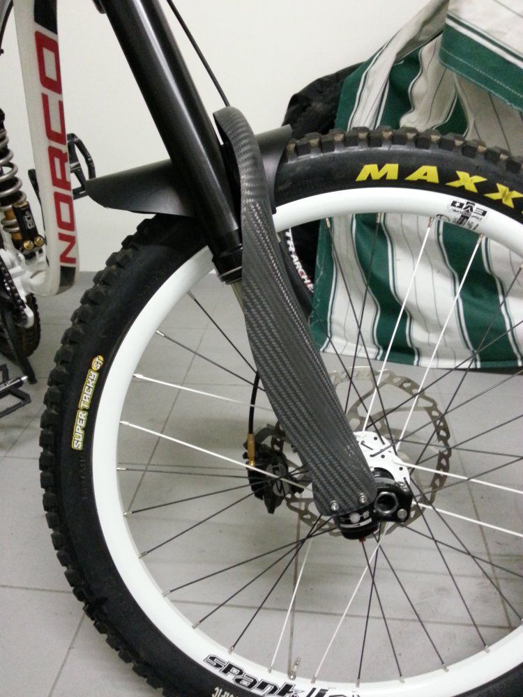

Habe mir letztes Jahr eine Dorado gekauft und gesagt; einen Marsh Guard muss es aber schon geben. Also habe ich mich ans CAD gesetzt, ein Werkzeug hergestellt und mir so ein Ding selber gemacht... Bilder im Anhang.
inzwischen hat mich dies einiges gekostet und von der Arbeitszeit reden wir gar nicht... auf alle Fälle wär ich wohl nicht abgeneigt ein paar CF Rohlinge herzustellen. Dieser muss dann noch von Hand (Dremel, Bohren, Schleifen) bearbeitet werden.
Mich interessiert, was euch so ein Ding wert wäre. Reich werde ich nicht damit aber evtl krieg ich was vom Invest zurück.
Gruss us de Schweiz

Also, habe soeben die Sachen gewogen:
> Originalschutz DORADO: 78 g > ohne Metalleinsätze
> CF Schutz: 94 g
> CF Schutz inkl. MarshGuard + Kabelbinder: 125 g
Grüsse

Das liegt wohl hauptsächlich am Preis > Materialkosten, Aufwand
Hat noch ein Klarlack. Die nächte Version bekommt aber ein 2K Epoxylack, matt.
Coole Idee, aber warum lamenierst du den Mudguard nicht gleich auch mit? Würde doch optisch besser aussehen!
Da frage ich mich dann Wirklich wie man so ein Teil auf 500 Gramm bringt? Schönes gewicht. Hast du es mit Klarlack eingelassen oder unbehandelt?
Bei der DVO dient das Teil aber auch dazu die Gabel steifer zu bekommen und nicht als Schmutzfänger ;) Da liegt es doch auf der Hand das der massiver sein muss.
Was das Thema Mud Guard angeht, werd ich auch nochmal in die Trickkiste greifen. Der den ich gebaut habe hält nicht, ist zu schwer und mit dem Klett ist da zu viel Bewegung drinnen. Unfahrbar das Ding!
ABER, ich hab mir überlegt da eine neue Version von zu machen und die dann als vor für ein GFK Modell zu nehmen. Sollte dann um einiges leichter und stabiler sein. Vielleicht funktionierts damit.
Ziel war es bei einem Werkzeug zu bleiben. Mit einem HDPE MarshGuard kann man den Winkel noch anpassen. Ist dieser direkt an der Halterung ist eine Korrektur nur mit dem Werkzeug möglich. Man könnte nun aus dem Alu Werkzeug ein GF Negativ machen und dieses wieder Laminieren > GF... verschleifen und fertig ist dein neues Werkzeug. Aufwand >> Planung, Laminieren, Schleifen; ca. 20h für einen Fachmann/frau. Aber hast Recht, optisch wäre dies sicher noch besser... Aber selbst mit dieser Lösung liegt Aufwand und Ertrag relativ weit auseinander :-)
Meinst du wirklich der dient der erhöhten Steifigkeit? Das Ding wird wohl aus PP oder PE im Spritzguss hergestellt. Um es Verzugsfrei herzustellen braucht es wohl minimum 1.6mm Wandstärke (im Durchschnitt)... Also mind. das Doppelte von meiner Lösung.. Damit ein PP oder PE auch versteift wirkt, ist dann noch mehr Wandstärke notwendig. Aber ist nur ein Gefühl, habe das Teil noch nie begutachten können. In meinen Augen ist es eine reine Kostenfrage > Wirtschaftlichkeit!
Hast du auch eine Lösung für eine Manitou Dorado erstellt? Oder für eine andere Gabel?
Dachte ich mir schon.
Das glaub ich nicht nur das kannst auch auf deren HP nachlesen. Hatte die Emerald einmal kurz in der Hand und der "Torsion Arch" ist aus CFK und schon schön schwer dafür. Soll die Verdrehsteifigkeit nach oben schrauben ;)
Ja, wollte eine Billiglösung aller Mudguard machen.
Leider hält das nicht richtig. Der Guard ist zu schwer und der Klettverschluß zu kurz, die Kombi macht ihn unbrauchbar.
Idee wäre jetzt die Schablone etwas zu überarbeiten. Dann anbringen und so platzieren wie ich mir das vorstelle und dann mit 2 Lagen GFK zu lamenieren.
Sollte dann schön steif und leicht sein! Mal schaun ob´s was wird bzw. ob ich mir das antue.
