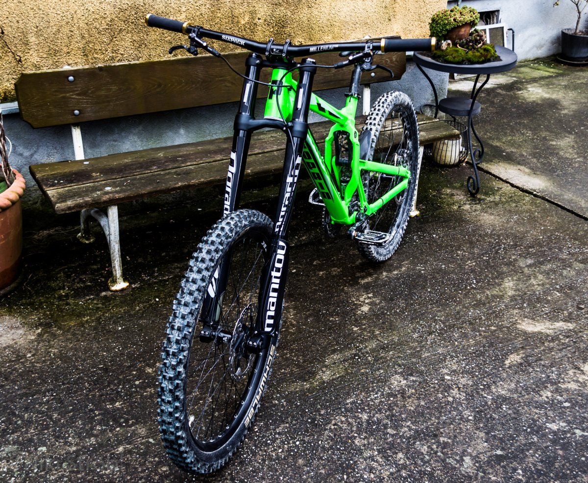

Mein Rage mit der neuen Dorado :D
Ist der Steuersatz neu? Dann würd ich ihn vorsichtshalber zurückschicken. So billig ist Reset nicht um kompromisse einzugehen.
Wenn er gebraucht ist kann natürlich sein, das durch toleranzen Spiel entsteht. Die Frage ist halt ob der Kleber auf dauer/belastung hält.
Ich frage mich, ob der Konus überhaupt richtig "fest" sein muss. Am Ende wird er doch eh zusammengedrückt, durch das Anziehen vom Steuersatz.
Bei einem geschlossenen Gabelkonus zieht sich nichts zusammen.
@san_andreas die frage ist halt wie lange. Will dir nichts einreden, aber ich hätte den Konus geschlitzt.(Aber kommt halt auf die umstände an z.B wie viel Spiel,usw..)
Bei mir sitzt der Konus von Reset relativ locker auf der Gabelkrone, habt ihr das auch ?
Flatstack oder konventionelle Variante?
Bitte bei den Resetsteuersätzen nicht den Gabelkonus schlitzen: Die schöne Dichtung wird zerstört und man hat am Ende wieder die Wartungsintervalle eines günstigen Steuersatzes...
Keine Angst, am Reset wird nix manipuliert.
@Carcass : zwischen King und Reset dreh' ich die Hand nicht rum. Wenn ein Teil locker sitzt, liegt es meistens nicht am Reset.
Ne, schmeiß' ihn nicht weg...ich muss die nächsten Tag eh in deine Richtung.
Machst du auch Service an Bos Dämpfern ?
Meiner müsste auf einen anderen Tune umgebaut werden.
auf meiner dorado saß der reset konus auch verhältnismäßig locker. wenn ich die gabel ausgebaut hab, ist der konus immer im steuersatz stecken geblieben. hat mich aber nicht groß gejuckt. zusammengebaut hat alles ganz wunderbar gepasst...
So ist das bei mir auch.
Hatte halt die Befürchtung, dass sich dann eher der Konus auf der Gabel dreht, als der Steuersatz mit seinen strammen Lagern.
dorado ist ja mittlerweile verkauft, laufspuren auf dem schaft hatte die aber keine.
meiner saß immer fest auf der gabel. auf jedem shaft
meiner saß auf jeder anderen von mir gefahrenen gabel (boxxer, idylle) knallefest. nur nicht auf der dorado.
meiner saß auf jeder anderen von mir gefahrenen gabel (boxxer, idylle) knallefest. nur nicht auf der dorado.[/QUOTE]
Strange, bei mir isses kein Unterschied, sitzt auf der Boxxer genausogut . Wer weis was die Dorados so für für Toleranzen haben...
