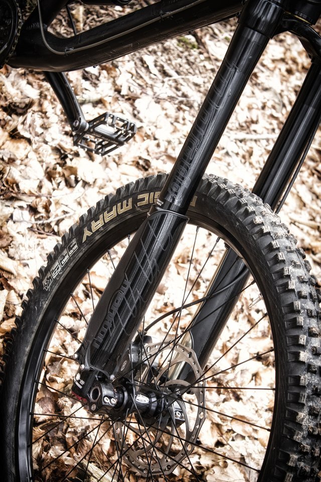

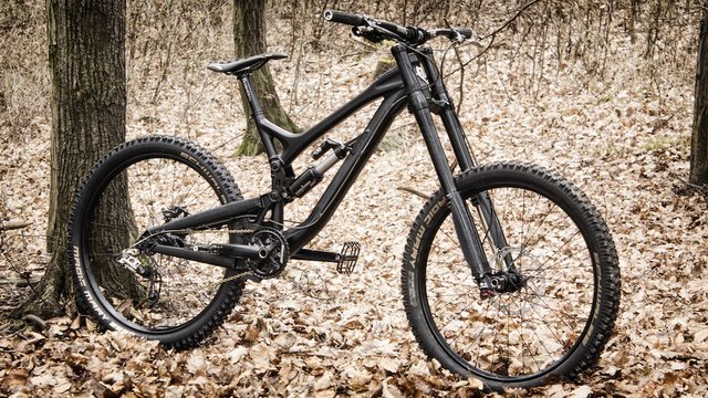

Decals sind von nemeth László aus Ungarn
Die nc17 wiegen 365 Gramm mit stahlachse. Bin sehr zufrieden mit denen. Fahre die an jedem bike was ich habe
