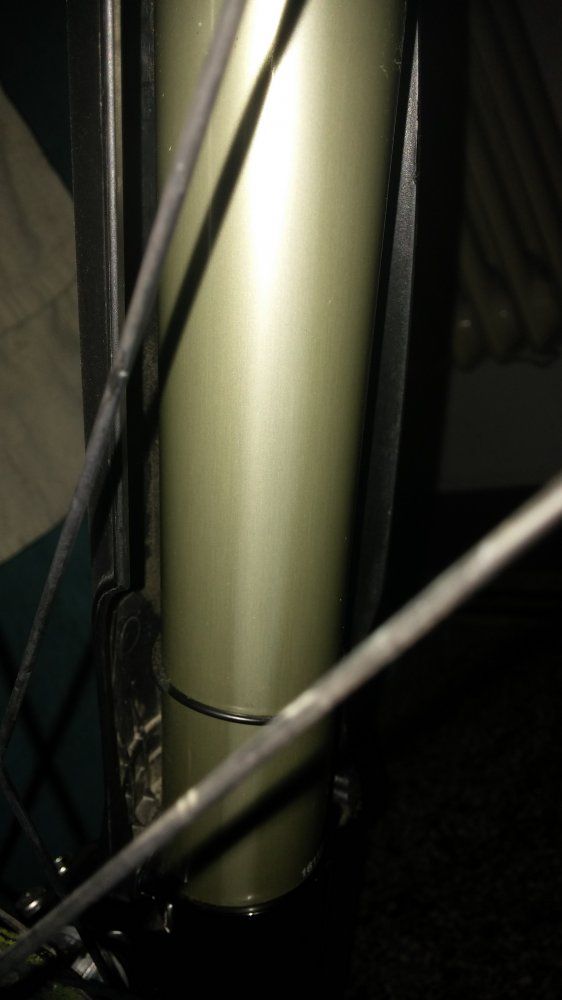

Ich hab heute was beunruhigendes festgestellt:
Nach meinem Sturz vor einem Jahr sah meine Gabel so aus:
Bikeshop hat die Gabel zerlegt und auch die Rohre vermessen... die sind angeblich ok... Die Brücken waren verbogen. Also alles neu montiert und gut.
Heute sehe ich das:
einen langen bleichen Streifen auf der innenseite hinten des rechten Beines.
Bei der Reifenmontage hab ich immer drauf geachtet das sich das recht bein von alleine Zentriert und eben nicht beim einfedern verbiegt...
Dreck unter der Dichtung?
Doch verbogene Rohre?
Produktionsfehler nur jetzt gesehen?
Was meint Ihr?

Fühlen tut man nicht wirklich was.
Was gegen etwas mechanisches durch den Gebrauch spricht ist, dass die Spuren bis ganz unten zum/in den Fuß gehen und das die Verteilung nicht statistisch im oberen bereich ist sondern nach unten größer wird. Selbst wenn die Buchsen drücken sollten würden diese das Rohr nicht bis ganz unten in den Fuß berühren. Seh ich das so richtig?
Könnte mir vorstellen, dass dies ein Produktionsfehler/Eloxalfehler ist.
Soweit ich wissen tuhe, werden die Beine der Dorado harteloxiert (Bitte korrigieren, falls dies nicht stimmen sollte).
Da sind solche Abweichungen nicht weiter schlimm und du brauchst dir keine weiteren sorgen machen. Funktion wird nicht beeinträchtigt...;)
War der Streifen da, als du die Gabel neu bekommen hast ?
Gruß Maxim:)
Gruß Maxim:)
na das weiß ich nicht..... hatte es wohl immer für eine Lichtspiegelung gehalten...
Der Letzte Service wurde wo anders gemacht... mal anrufen bzw. fragen welches Öl die benutzt haben... chemie und so...
