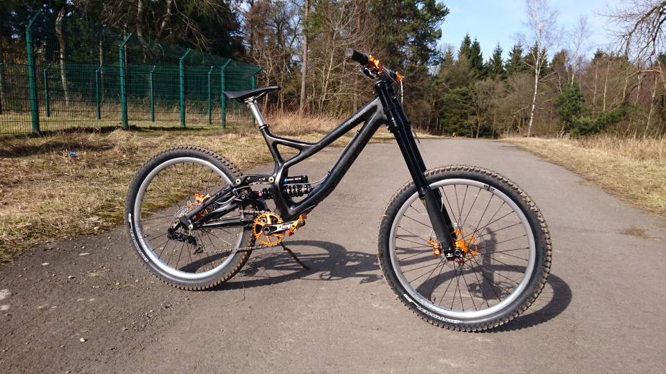

    Als frischer Doradobesitzer Suche ich Setuptipps. Da der setupguide ja etwas älter ist und sich net auf des irt gedöns bezieht Suche ich mal nach ner Richtung. Wiege duschfertig 92 Kilo und bin für Tipps dankbar.
    Anbei nen Bildchen wegen Titel und so
    [​IMG]
    • gefällt mir gefällt mir x 1
  10. Bloodhound
    Bloodhound Gravity junkie
    Dabei seit
    04/2006
    Mensch. Nen Demo mit ner Dorado sieht man ja auch nicht so oft. :i2:
    Klick dich mal hier durch den Beitrag. Da werden auch ein paar Vorschläge gemacht. Was auch das Verhältnis des Druckes zwischen Haupt und Nebenkammer angeht.
    Ansonsten kann sich gut an die Klicks der Anleitung halten. So als Grundsetup.
    Es muss halt jeder selbst wissen wir hart der die Gabel fahren will und es mit Rahmen und Dämpfer zusammen harmoniert.

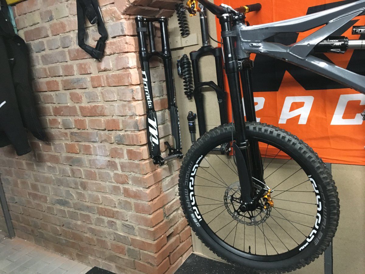

  23. Gude, ich bringe Nackig 82Kilo auf die Waage. Ich fahre ohne IRT 90-95 PSI. Je nach Strecke von Geschlossen LS/HS 6-10 Raus. Reb meist von Offen 7-9 Klicks rein. Mit IRT je nach Strecke 70-80 PSI Hauptkammer, 170-180 PSI Irt. Mit Irt bewege ich mich zw 10-12 Klicks LS/HS von zu. Reb Variert.. Ich denk da musst du nen eigenen weg finden. Ich fahre min immer Doppelt PSI im IRT. Sonst taugt es mit nicht.
    Mein stuhl, gerade wieder mit einer meiner Alten MRDS. Hab die Pro an Stein gehauen...
    [​IMG]
