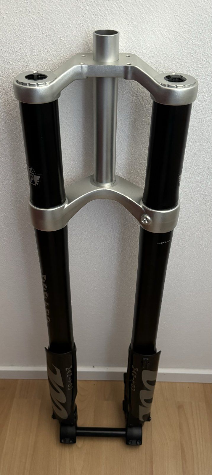

Die Brücken verdrehen sich gerne auch nach nem Sturz. Dazu alle Schrauben von Brücken und Nabe lösen. Ein wenig mit dem Lenker nach links und rechts wackeln. Dann ich ist sie wieder mittig. Schrauben Festziehen.
Optisch von allen Seiten schauen ob du ein Verzug erkennen kannst.
Alles kannst du nur auf einer Messbank machen.
Wenn Gabel Ölverlust hat, sind die Dichtungen hin. Denn Ölverbrauch ist nicht normal.
Immer ein Blick auf die Unteren Standrohre haben, ob diese übermäßig ölig sind.
