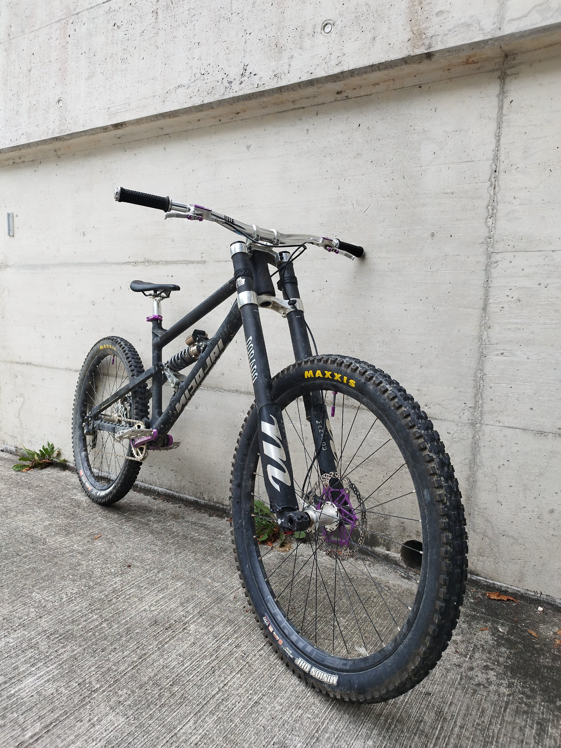

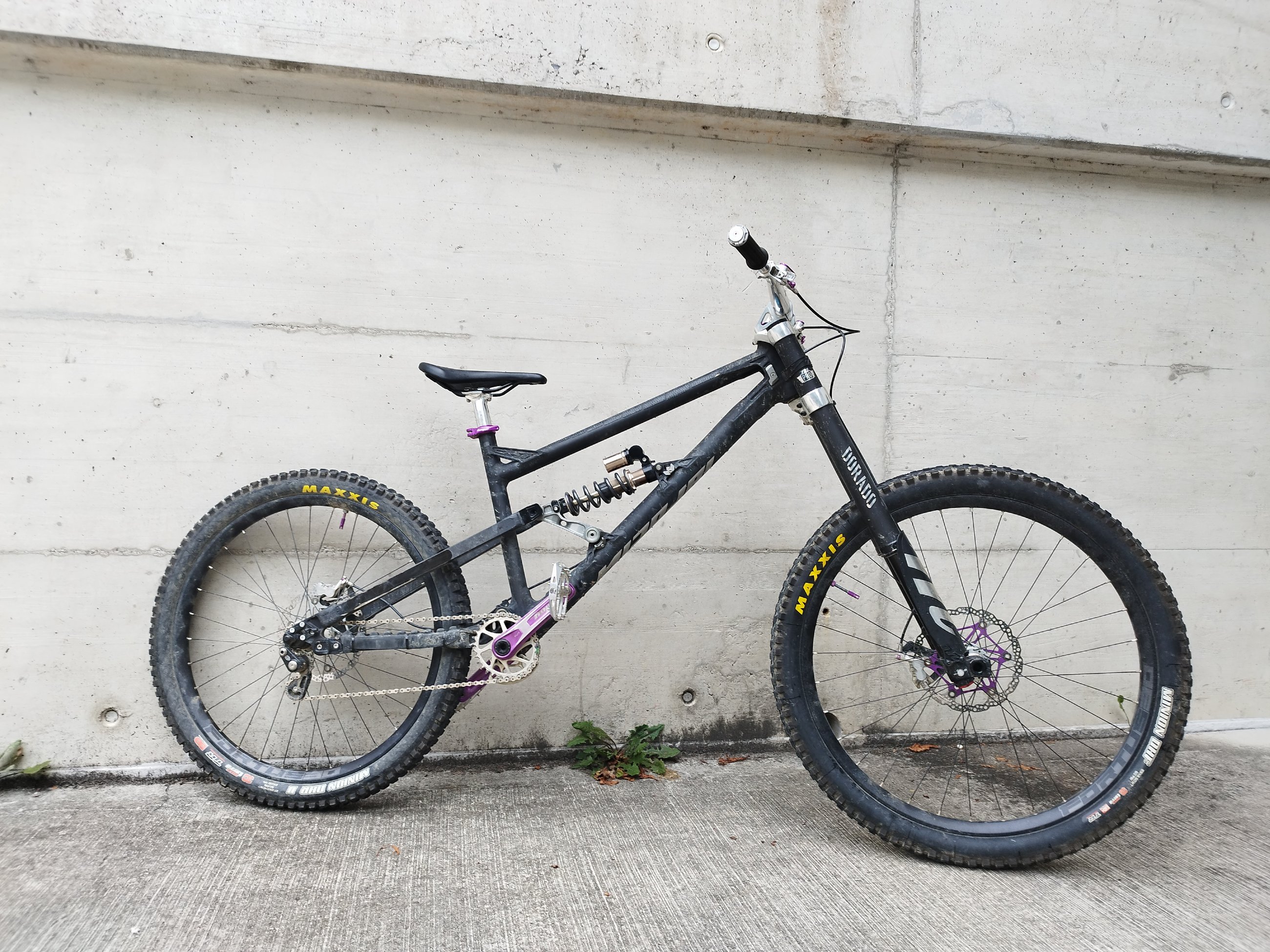

Hallöchen, ich zeck mich hier mal ein :D
Bin jetzt seit einigen Tagen besitzer einer Dorado Pro 29" 57mmOS, erster einsatz im bikepark Chatel war soweit ganz gut (abgesehen davon, dass mein erstes Setup etwa 40psi in jeder Kammer zuviel drinne hatte und Alles bock hart war :wut:
Nach erneutem einstellen performte die Gabel soweit ganz anständig, braucht aber noch etwas mehr "warm fahren", fühlt sich n0ch etwas zäh/neu an.
Nur meine Geo ist jetzt zu viel des guten...
Habe die "neue" 47mm offset krone, und jetzt mal schauen was sich für mich fährt:
27'5"/29" 47mm/57mmOS

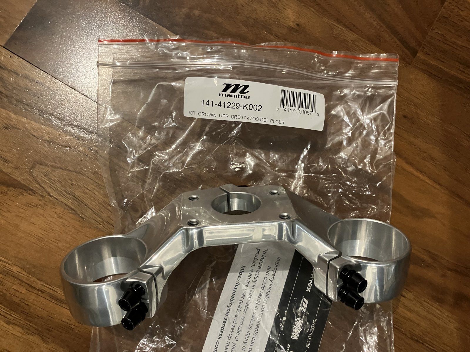

Für die aktuelle Dorade finde ich für die untere Gabelbrücke (47mm OS, Farbe polish clear) neuerdings im Internet zwei Artikel Nummern:
  • 141-38380-K037
  • 141-41229-K006
DIe Artikel-Nummern scheinen sich auch für alle anderen Brücken Varianten geändert zu haben (also für die schwarz/ silber, oben/ unten bzw. 47/ 57 OS). Von 141-38380-* auf 141-41229-*
Kennt jemand die Unterschiede?
