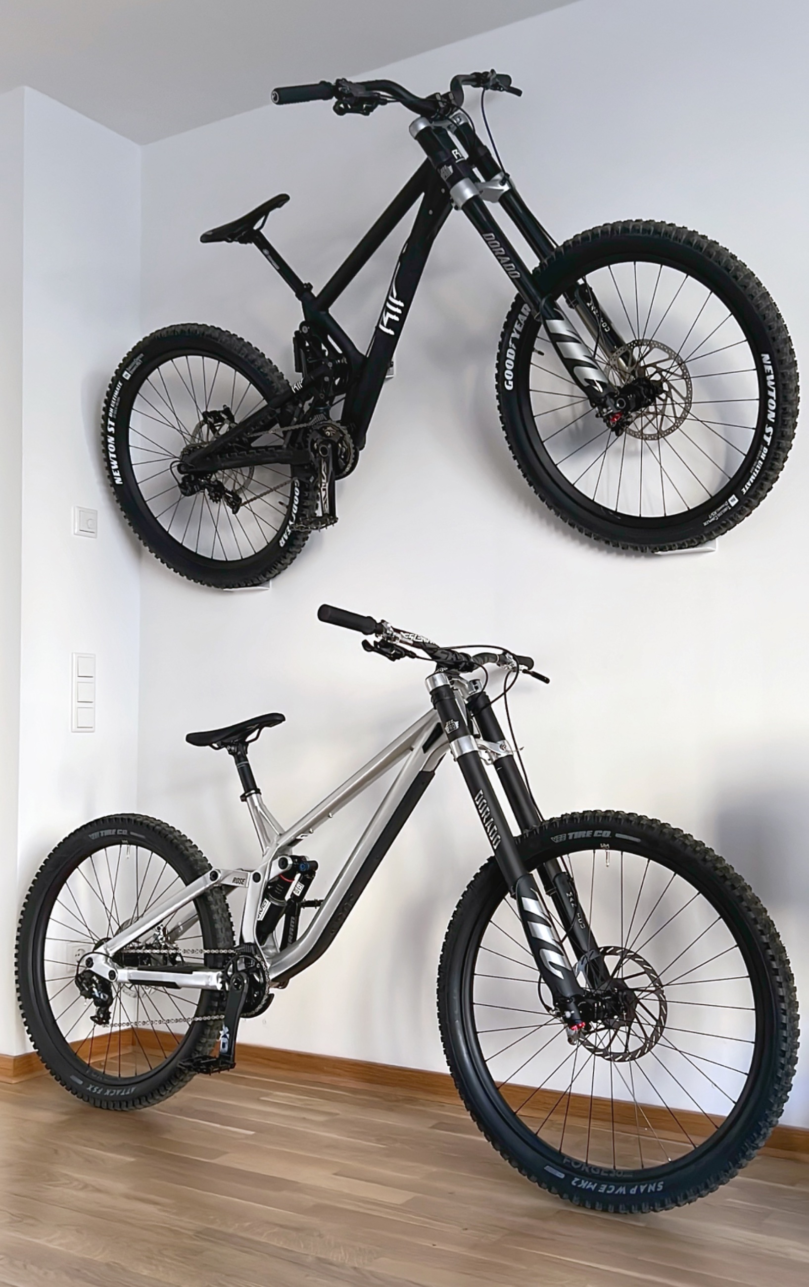

Da ich nun auch endlich zu den gesegneten Dorado Fahrern gehöre dachte ich, ich präsentiere mal meine beiden Downhill Bikes, oben das Reichmann RIP III
mit der 27,5“ Dorado Expert welche aber nach meinem letzten Service im Design der neuen Dorado Pro daher kommt. Und darunter das nagelneue Rose Scrub als Mullet Bike mit der wunderschönen Dorado Pro und hoher Brücke, dazu farblich passend zur Gabel und zum Rahmen gibts die Formula Cura 4 in Chrome.
Bremsleitung wurde wie alt bekannt mit der guten alten Speiche vernünftig montiert 🙄😅
Am Scrub sieht man noch die unglaublich genialen Vee Tire in der DH Core Variante.
Schick das SCRUB gefällt mir sau gut toller aufbau
