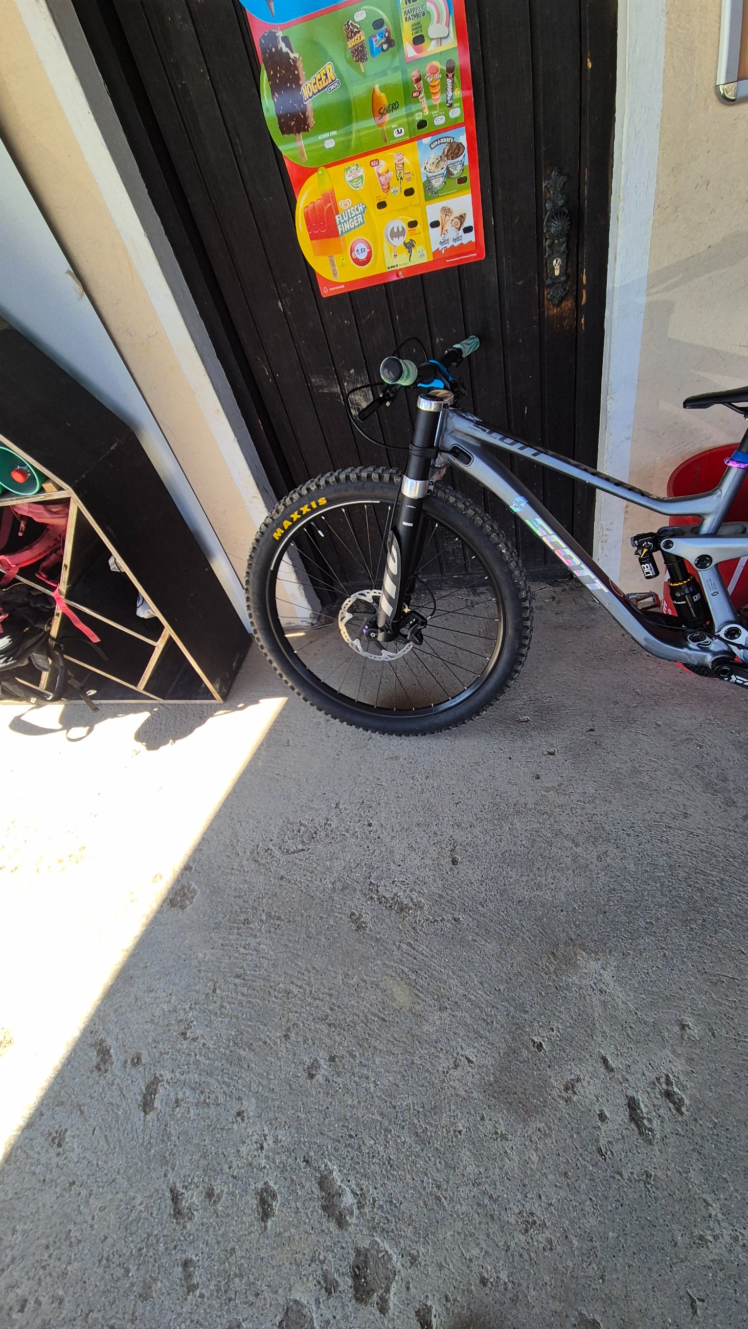

Habs mal in der Lowrider-Variante probiert. Glaube das war das letzte Mal, dass ich ne gebrauchte Gabel gekauft hab
Wenn sie absackt, reicht es ein neues dichtungskit zu kaufen.
Ansosnten pumpe dran, rausziehen und gut ist.
Nach ein-zwei Tagen Park fahren ist meine auch meistens um ein paar mm tiefer. Verliert aber keinen Druck.
Aber ganz gut zum Berg hoch fahren 😁 ... Spaß beiseite, großen Serivce machen und dann sollte das wieder gehen. Bzw. hast du mal geschaut ob die Ventile dicht sind? Also mal Seifenwasser oder zur Not Spucke aufs Ventil. Wäre zumindest ein schneller fix.
Spannenderweise kommt die Gabel direkt vom großen Service. Ich würde sagen, dass evtl das Ventil klemmt. Bei meiner Mezzer schaut der Ventilkern weiter raus, würde auch genau die Symptomatik vervorrufen. Wenn ich die Pumpe aufschraube geht sie ja wieder auf 200mm
Wenn Druck da ist, ist das Ventil in Ordnung. Wenn die Dichtung zwischen den beiden Luftkammern nicht dicht ist, geht sie eher komplett nach oben. Klingt beim Ausfedern furchtbar.
