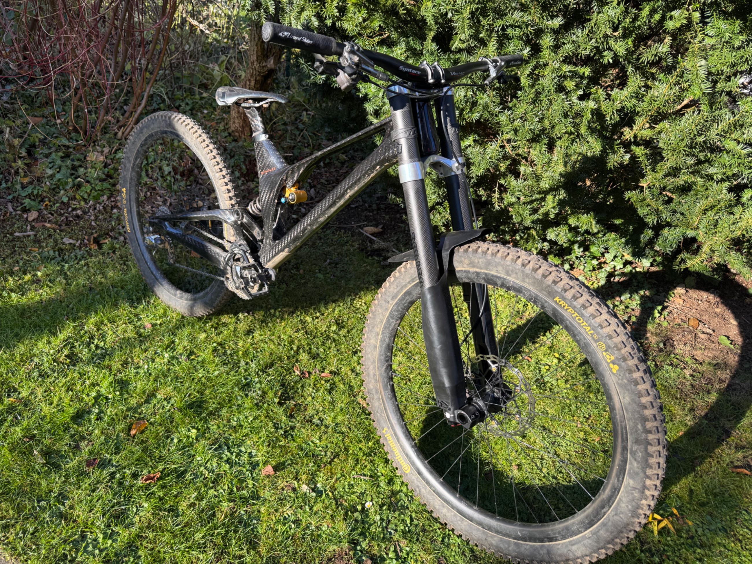

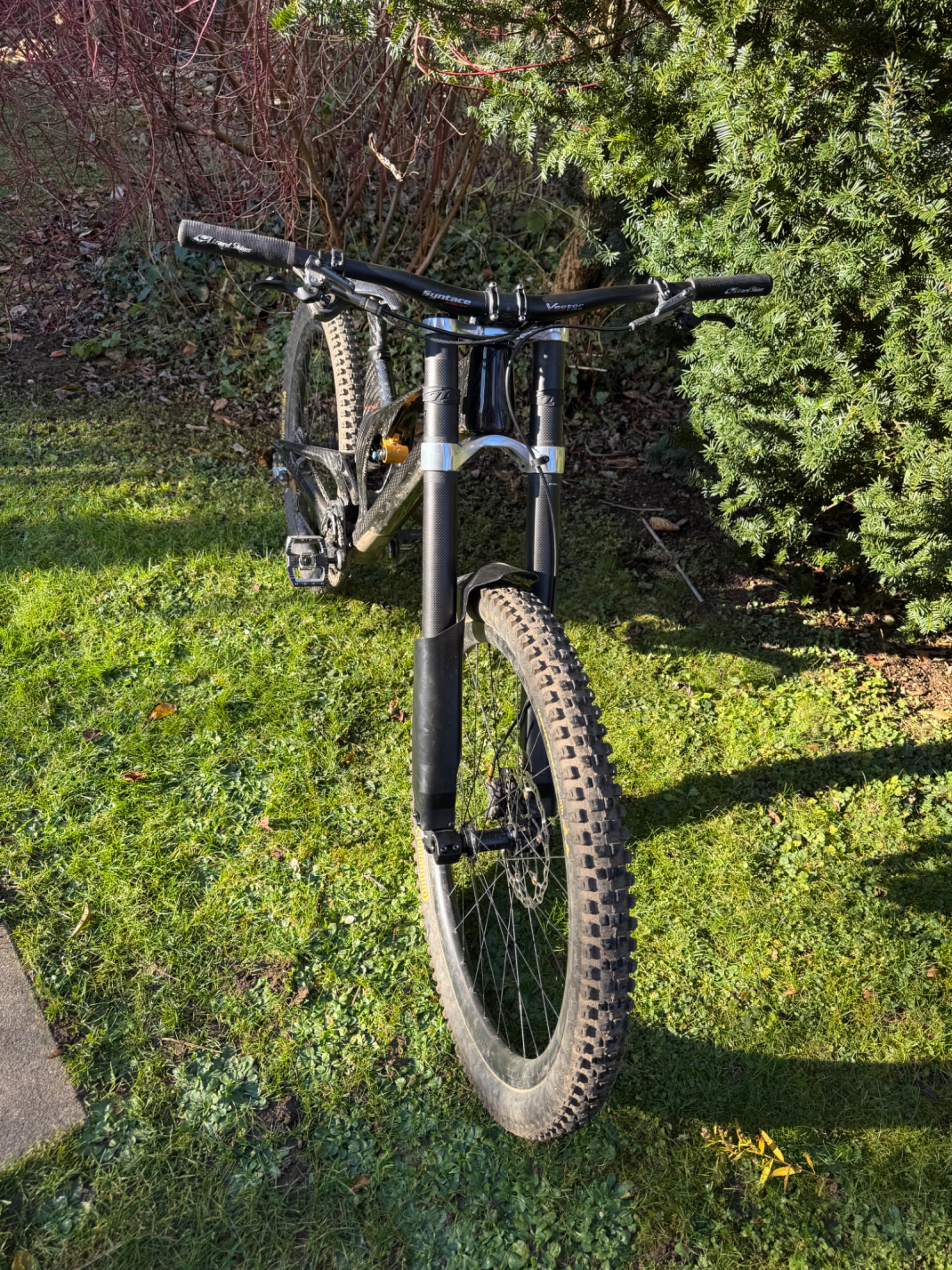

Grundsätzlich zur Info: Die neuen Doradobrücken könnten sich lohnen. Mit denen sollte sich die Gabel weniger verwinden.
Nun ich kann dir aus eigener Erfahrung sagen (Südtiroler Trails mit Spitzkehren ist bei mir Alltag), und wenn du da mit einer SC nicht rumkommst, wird dich der Lenkeinschlag der Dorado auch nicht hindern.Aktuell ist ne 2020er Boxxer Select drin.
Aber die vorherigen Antworten haben meine Bedenken zerstreut. Ist mein erster Downhiller, bin aktuell auf 180mm-Mezzer unterwegs und fahr gerne auch mal Spitzkehren oder S4-Tech-Stuff, wenn die Dorado jetzt wegen den dickeren Rohren oben deutlich weniger Lenkeinschlag hätte würde mich das schon stören
Können, ist jedoch voraussetzungNun ich kann dir aus eigener Erfahrung sagen (Südtiroler Trails mit Spitzkehren ist bei mir Alltag), und wenn du da mit einer SC nicht rumkommst, wird dich der Lenkeinschlag der Dorado auch nicht hindern.
Genau sowas wollte ich hörenNun ich kann dir aus eigener Erfahrung sagen (Südtiroler Trails mit Spitzkehren ist bei mir Alltag), und wenn du da mit einer SC nicht rumkommst, wird dich der Lenkeinschlag der Dorado auch nicht hindern.

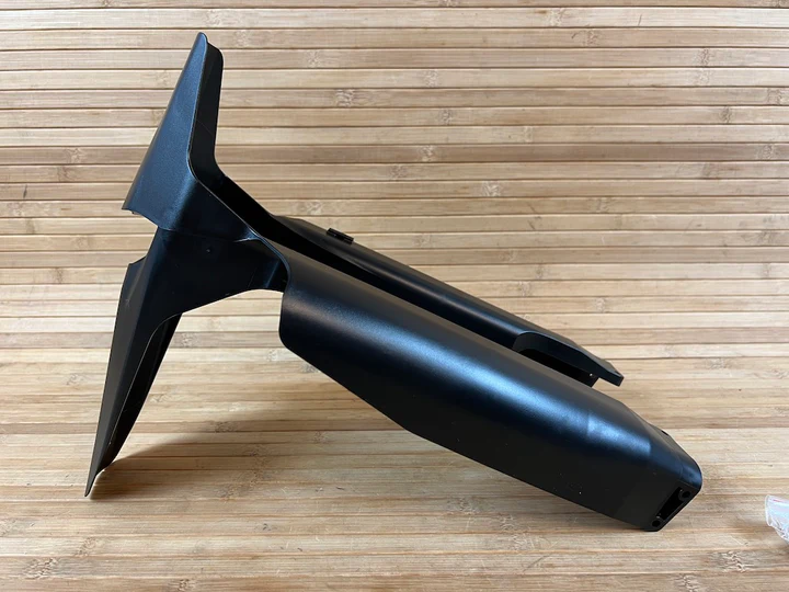

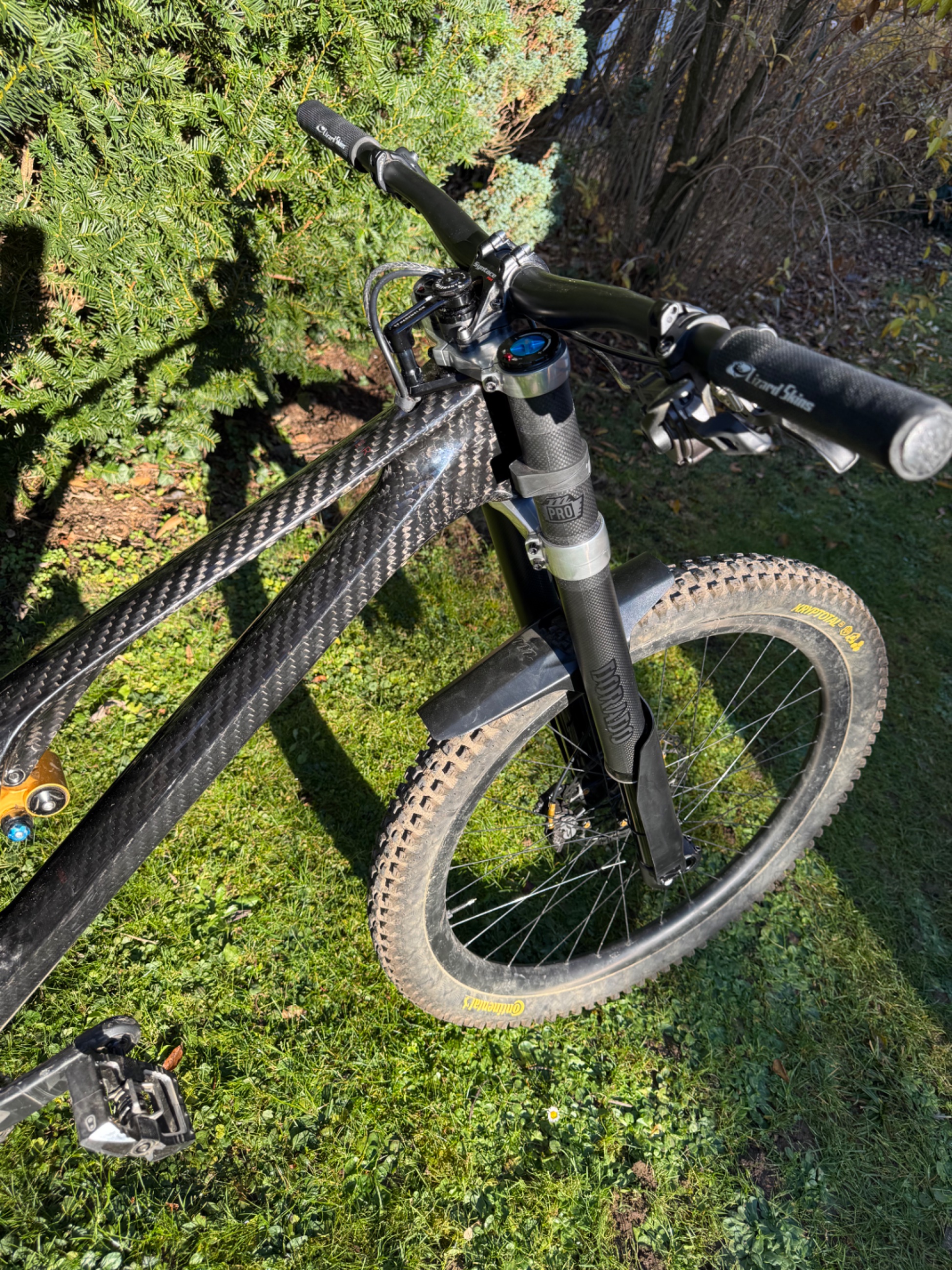

Wird durch die Öffnung viel Dreck nach oben geschleudert?
Gründlich mit Bremsenreiniger reinigen, gut mit dem Föhn anwärmen und zur Not mit Sprühkleber nachhelfen.decals halten bei meinem nicht
Top Rad!der fender funktioniert eigentlich gut - ab und zu klappert er und decals halten bei meinem nicht…
