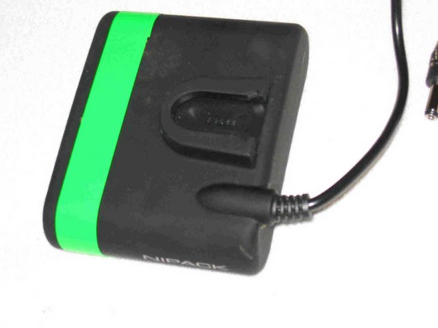

Du verstehst offenbar mehr davon als ich, trotzdem eine kleine Frage: Wenn das Kabel gebrochen ist, müsste dann nicht theoretisch gar nichts mehr laufen, oder ist das normal das es in der richtigen Stellung noch funzt? Kann man was gegen den "Kabelbruch" machen, so das es wieder normal funzt, oder muss ich den schei** Akku schon wieder austauschen:mad::wut::crash:, nach 3 Tagen, das kanns doch nicht sein!
Das nächste mal, verstärke ich die Enden mit Draht oder irgend etwas in der Art!
Gehäuse mit Teppichmesser aufschneiden entlang der Naht und aufhebeln, dann vor der Bruchstelle abzwicken, abisolieren, neu anlöten.
2x gemacht. Nie wieder NiPack, nie wieder irgendwas von Sigma. Die Miragetrümmer, die ich noch habe, sind alle zweckentfremdet. Also entweder andere Akkus oder andere Leuchtmittel usw.
Nie wieder so ein Glump...

bei'nem kabelbruch kann's sein, dass das ganze in einer bestimmten "kabelstellung" noch funktioniert, wenn das kabel dann aber bewegt wird/wackelt, ist der stromfluss unterbrochen bzw. die funzel aus.
daher auch die bezeichnung wackelkontakt, denn den gibt's ja ab und zu noch.
pinguin's ideen sind übrigens super.
zur ersten:
werde meinen kaputten akku so selbst reparieren und evtl. ein stabileres kabel von conrad o.ä. dranlöten. der akku selbst ist ja an sich nicht sooo schlecht.
zur zweiten:lol: :
werd wohl auch in zukunft von sigma-produkten abstand nehmen.
Urvi hats schon erwähnt. Wenn du das Kabel in eine Besitmmte Position biegst/drehst/drückst kann es sein dass der Kupfer wieder Kontakt bekommt, welcher aber sofort wieder abreissen kann.

Ich kapier aber auch nicht was Sigma für Billigkabel verwendet, man könnte auch dickere nehmen, dann passiert das auch nicht so schnell... Naja, wenn bei mir was kaputt geht mach ich mir ein besseres Kabel hin, eins was wir (ja wir, ich komm aus der Branche...) auch für Elektroanlagen verwenden. 2x1mm2 sollte reichen ;) Habe nämlich mal aus interesse das alte Y-Stück geöffnet, da wo die Verzweigung ist... das sind ja ultradünne Drähtchen, logisch bricht da schnell mal was!

drumwickeln eher nicht, aber relativ lose im rucksack transportieren dürfte doch kein problem darstellen (lampe auf'm helm und akku im rucksack...stellt eine normale, von sigma auch vorgesehene benutzung dar...und was weiss ich, was der akku dort bei einer ruppigeren abfahrt lagetechnisch so anstellt), schliesslich ist das ding ja nicht für die vitrine, sondern zum benutzen gebaut wurden.
im übrigen ist das kabel INKL. UMMANTELUNG direkt am gehäuse gebrochen.
mit weiter o.g. knickschutz wäre das sicher zu vermeiden gewesen.
da eben dieser schutz beim bleiakku noch vorhanden war, verstehe ich die herrschaften bei sigma nicht, dass sie diesen bei der entwicklung des nipack einfach weggelassen/vergessen haben.
für mich haben sie sich damit von der eigentlichen praxis entfernt, entwicklungstechnisch einen schritt zurück getan.
eigentlich recht schade, da ich bisher soweit mit deren produkten zufrieden war. doch das kann's nicht sein bei einem teil für durchschnittlich 40EUR!:aufreg:

So siehts aus... Das Kabelzeug ist reinrassiger Schrott, was Sigma da verbaut. zudem würde ich bei 6 Volt Systemen sowieso dicker dimensionieren...
Akkus aus aktueller Sigma-Produktion haben einen Knickschutz. :)
Probleme mit den Steckern und Wackler sind bei aktueller Serie auch nicht mehr vorhanden.
Ältere Systeme liegen aber teilweise noch bei den Händlern herum. :(

Dann sollte man ja bei einem Garantieaustausch einen neuen Akku mit Knickschutz bekommen - theoretisch!

Hab eine Mail an den (sehr guten) Sigma Kundendienst geschickt! Sie schrieben mir das sie das Problem erkannt hätten und die neuen Akkus wieder einen Knickschutz hätten, wie Ralf ja schon sagte!
Deffekte Akkus werden kostenlos ausgetauscht! :daumen: für die Reaktion :mad: für die Nipacks ohne Knickschutz.

Das Mirage Evo EnduranceSet ist gestern angekommen, die Akkus sind schon mit Knickschutz. Hat sich wohl wirklich was getan.

Könnte ich vielleicht ein Bild vom Knickschutz haben?
Möglicherweise rüste ich nach.
BIDDESCHÖN!;)

mein endurace kit von bike24. net is angekommen. hat verlängerungskabel schon drinne. samstag bestellt dienstag da gewesen. war im orginal sigma karton ungeöffnet und die akksu haben knickschutz. bin zufrieden. bloß das ladegrät darf man nich berühren wenns in der dose sitzt sonst geht die led aus ...
