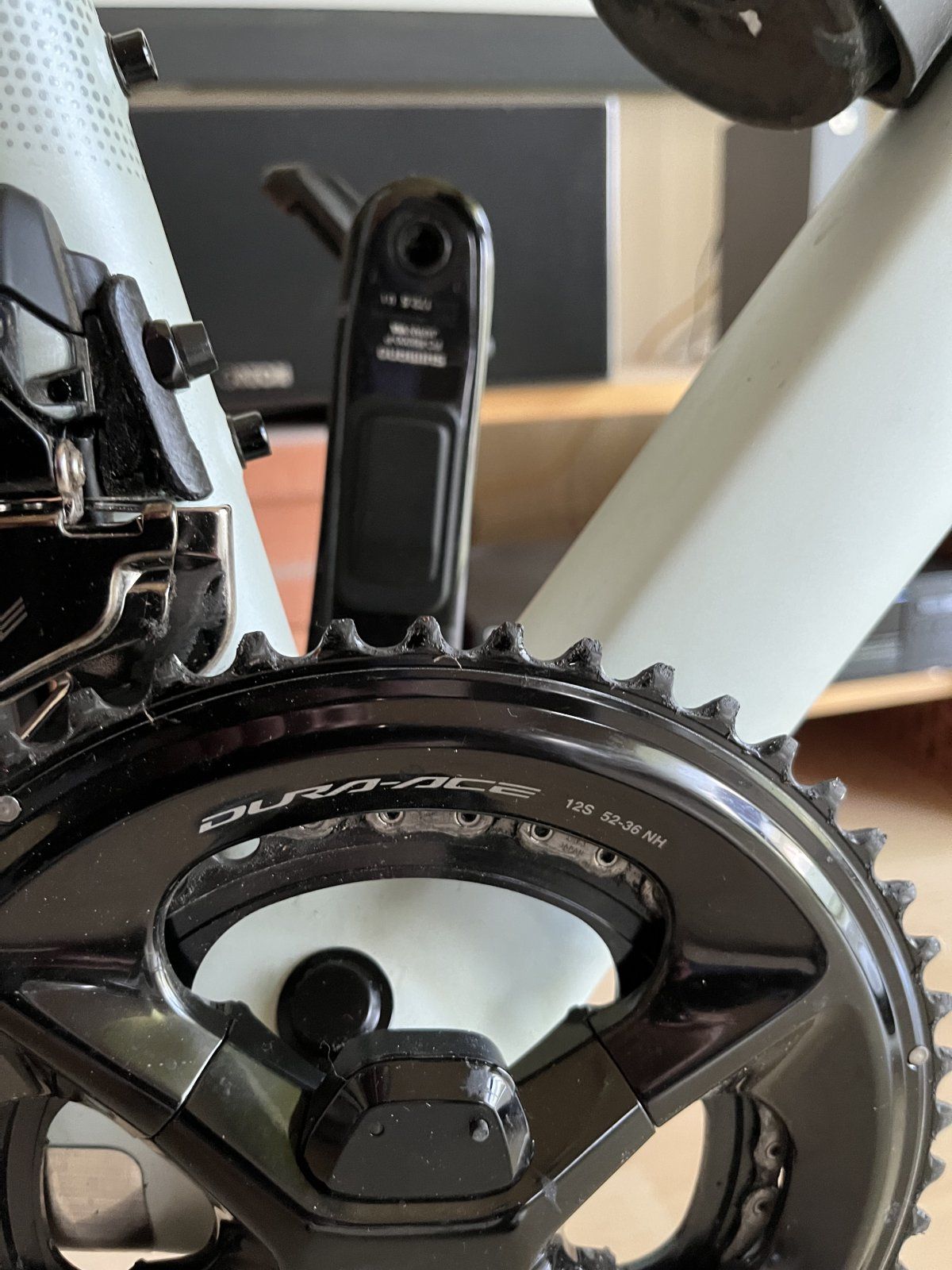

1. Bei Touren ist mir das Rox mehrfach ausgefallen d.h. entweder ging gar nichts mehr, oder nur die Geschwindigkeit u Distanz wurde angezeigt. Kein GPS mehr, keine Steigungungsanzeige mehr (Zahl stehen geblieben) keine Höhenmeteranzeige mehr (Zahl stehen geblieben). Hilfe nur noch durch Neustart des Gerätes
2. Der vom Werk eingebaute Sensor der Dura-Ace- Kurbel wurde vom Rox nur einmalig gefunden u somit auch die Trittfrequenz nur einmalig angezeigt. Am nächsten Tag wurde der Kurbel-Sensor nicht mehr gefunden. Im Gegensatz zum Rox findet die App des IPhon’s den Sensor sofort u zeigt auch die Trittfrequenz an. Und das regelmäßig!
Gerät eingeschickt. Sigma teilte mir dann schriftlich mit, dass das Gerät keine Ausfälle bei ihnen habe u dass die Trittfrequenz nur angezeigt werde, wenn meine Kurbel einen eingebauten Sensor habe. Hääää ? Sie hatten versucht mich einmal telefonisch zu erreichen um entsprechend nachzufragen. Da ich nicht erreichbar war, habe ich versucht unter der mir angezeigten Nummer zurückzurufen, jedoch nur Ansageband. Das Gerät ist jetzt wieder auf dem Weg zu mir, ohne wirkliche Lösung der Probleme. Ich habe denen jetzt nochmals schriftlich (geht leider nicht anders) mitgeteilt, dass die Kurbel einen Sensor habe, sogar Bilder der Kurbel beigefügt !!!!! Auch vormals hatte ich ihnen mitgeteilt, dass die Kurbel einen eingebauten Leistungsmesser habe!!!
Wahrscheinlich wird sich das iPhone über BT mit dem Sensor verbinden, der Rox aber mit ANT+.
Ich hab seit Jahren unter Rox 12 und Rox 12.1 mit Verbindungsabbrüchen zu kämpfen. Ich hab meine Sensoren jetzt von Sigma auf Garmin (den ANT-Erfinder) umgestellt, kann aber leider noch nichts weiteres berichten. Es ist ein Drama.
Hatte ich zunächst auch gedacht, war aber nicht so. Es besteht mit dem iPhone ein Verbindung mit ATN + …..Muss man nicht verstehen…..Ich habe es auch wie du gemacht, habe fast überall Garmin- Sensoren drauf gemacht. Die Verbindung mit diesen Sensoren funktioniert. Leider kann ich das an der Kurbel nicht machen. Aber am meisten bin ich enttäuscht von Service- Dienst. Da hätte ich mehr Unterstützung erwartet, aber vielleicht verlange ich auch zu viel…
Grundsätzlich hat ein iPhone keine ANT+ Hardware verbaut, es kann die Signale also gar nicht empfangen, es sei denn Du hast einen Adapter/Empfänger angeschlossen,
Okay, dann eben über die BT- Verbindung. Mit dem iPhone hat es wunderbar funktioniert. Mit dem Rox hat er über BT sogar den Kurbel- Sensor gefunden u eine Verbindung hergestellt, aber funktioniert hat es dennoch nicht. Die Trittfrequenz hat folgendes angezeigt -.- Und das, obwohl eine Verbindung bestanden hat u ich 135 km gefahren bin….. Ich habe wirklich alles versucht d.h. Rox neu gestartet, Rox komplett zurückgesetzt usw….. Ich verstehe es einfach nicht. Hast du vielleicht eine Idee, was ich noch versuchen könnte? Vorab schon ein Dankeschön
Ich nehme mal an, nur der Rox ist neu und nicht das Rad. Da es meines Wissens von Sigma keine Kompatibilitätseinschränkungen gibt, würde ich versuchen, mit einem andern Computer mal über ANT gegenzuchecken, ob es dann funktioniert. Dann ist der Sensor aus dem Schneider.
(Im Rennrad-Forum habe ich einen Thread über falsch montierte Dura Ace Powermeter gefunden)
Jepp, das ist jetzt mein nächster Versuch, nämlich schauen, ob Garmin den Leistungsmesser findet und wenn ja, ob er funktioniert. Und das Rennrad ist ganze 14 Tage alt. Ich gehe jetzt einfach Mal davon aus, dass ein Rad für 10.000 Euronen ohne Fehler ist….Klar, auch hier kann der Fehler liegen, aber dann dürfte doch auch nicht die App funktionieren. Und der Rox findet sogar den Sensor, zwar nur über BT u verbindet sich auch. Nur funktionieren tut er nicht. Natürlich könnte ich mir noch einen weitere externen Sensor an die Kurbel machen, nur dann wird es eng mit dem Platz

ein grundsätzlicher Hinweis / auch der Vollständigkeit halber, zur Verbindung:
es dürfen nie beide Kanäle angelernt werden. also immer nur entweder ANT+ oder BLE, niemals beide zusammen.
soll nicht heißen, das es hier so sein muss, nur zB beim 11.1 geht das und es haben es auch schon viele hier "geschafft"! in den Verb.- Details sieht man dann, das bei beiden Funkmodis ein Haken gesetzt ist.
oder in der Liste steht der gleiche Sensor 2 x drin (1x BLE, 1x ANT +)
ansonsten, wenn der Fehler nicht bei Dir liegt, würde ich mal an
[email protected]
schreiben.
