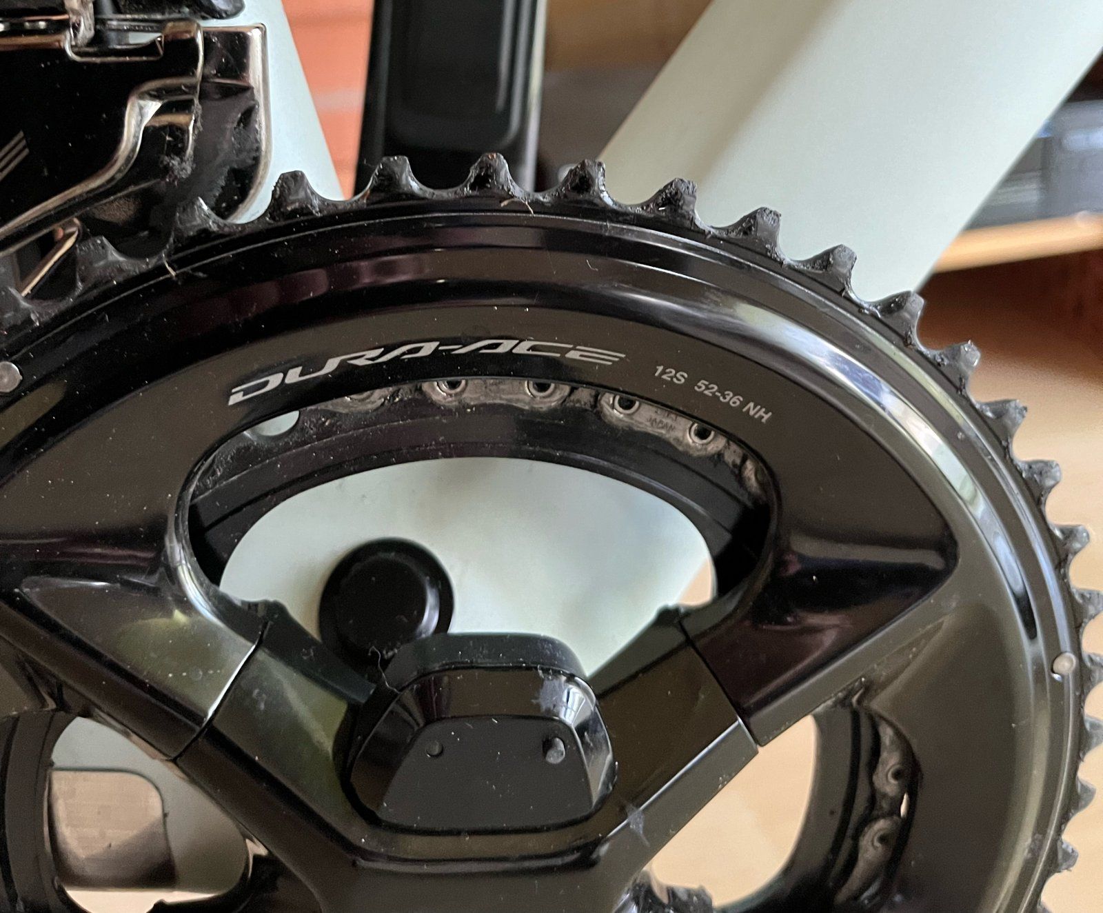

Zunächst einmal möchte ich mich bedanken für diexTipps. Und ja, bei einigen Canyon hat derr Magnet falsch gesessen, sodass keine Verbindung zustande kam. Das könnte bei mir auch sein, denn wenn ich die Zahl auf der Kurbel in den Rox eingebe, findet ersten Sensor, jedoch nicht durch drehen der Kurbel…..
Jetzt muss ich euch ein Bild davon schicken! Was meint ihr von der Anbringung des Magneten? Es gab schon bei vielen Canyon das Problem, dass der Magnet nicht gefunden wurde
versteh Deine Logik jetzt nicht so ganz, Du hast doch das hier selbst geschrieben:
Im Gegensatz zum Rox findet die App des IPhon’s den Sensor sofort u zeigt auch die Trittfrequenz an. Und das regelmäßig!
wenn der Magnet nicht passen würde, hättest Du keine Trittfrequenz. auch nicht auf dem Iphone.
also: hast Du jetzt eine Trittfrequenz? wenn Nein, dann ist der Link von @micege in Beitrag 299 wohl die Lösung Deines Problems.
(Ich glaube, ich bin froh, nur ne popelige Ultegra mit Garmin Sensor zu fahren 8-))
Mein Verständnis ist, dass der Magnet, wie @Rolli2609 schon schrieb, an dieser Stelle
(Bild aus #24 der Rennrad News) besser aufgehoben ist, siehe Posts #29 und #24 im von mir zitierten Thread der Rennrad News.
