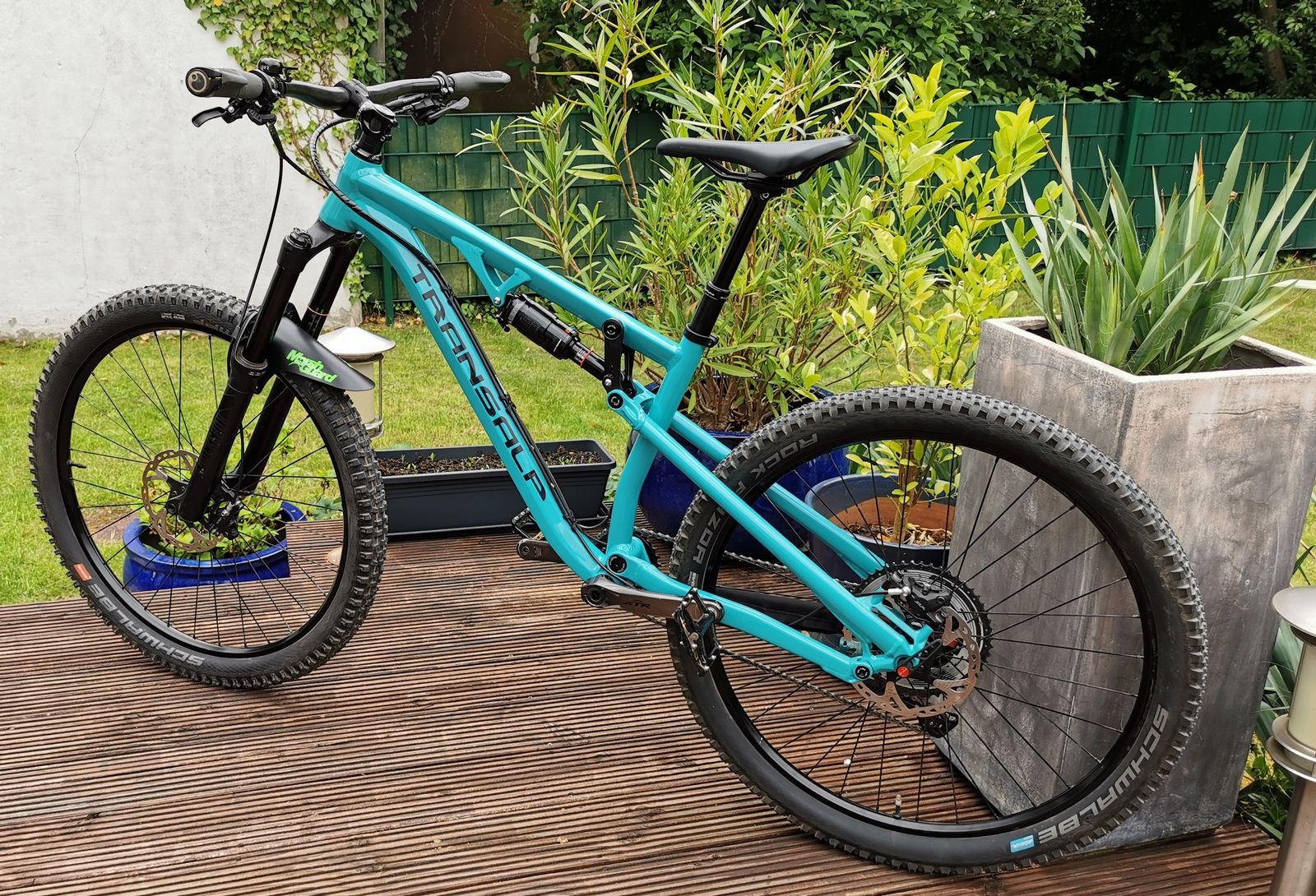

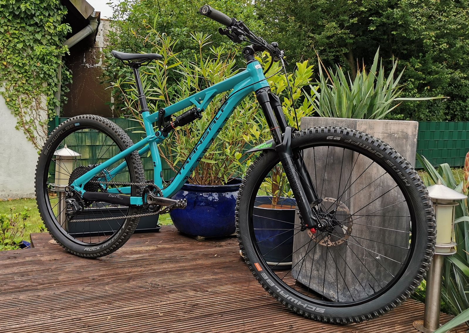

Rahmen ist ein 16 Zoll . Frau ist 165cm groß .
Gewicht ist eigentlich egal , dürfte aufgrund der Komponenten aber bei unter 13 kg liegen.

Meine ist 161cm, auch der 16er Rahmen.
Für mich ist das Gewicht schon wichtig. Meinst du, du kannst es mal wiegen für mich ? Und hast du vielleicht sogar eine Komponenten-Liste ?
Ich schau Morgen mal wegen Gewicht.
Teile: 160er Pike, 1500gr Laufräder, Ritchey 760er Carbon Lenker mit Ergon Griffen , 60mm RaceFace Atlas Vorbau, STX Bremsen mit 180er XT Scheiben, XTR Shifter ( 11 Fach), XTR Kurbel (mit ovalen 30er absolut Black Kettenblatt) und Innenlager, XT Schaltwerk, SunRace 11-50 Kassette, bikeyoke 125mm Sattelstüte, Ergon Sattel, HT Pedale, Reifen RockRazor und HansDampf 2.4 Tubeless. Ich denke das war alles.

Ich habe gerade gewogen ( mit Personenwaage ! )
12,9 kg ! Ich denke für ein kleines 27,5er Enduro kein schlechter Wert. Man könnte noch was mit einer anderen Kassette und Carbon Kurbel sparen , aber ob das nötig ist.
Es kommt ja nicht nur auf Gewicht an . Sitzposition , Geometrie und Fahrverhalten spielen da auch eine große Rolle.

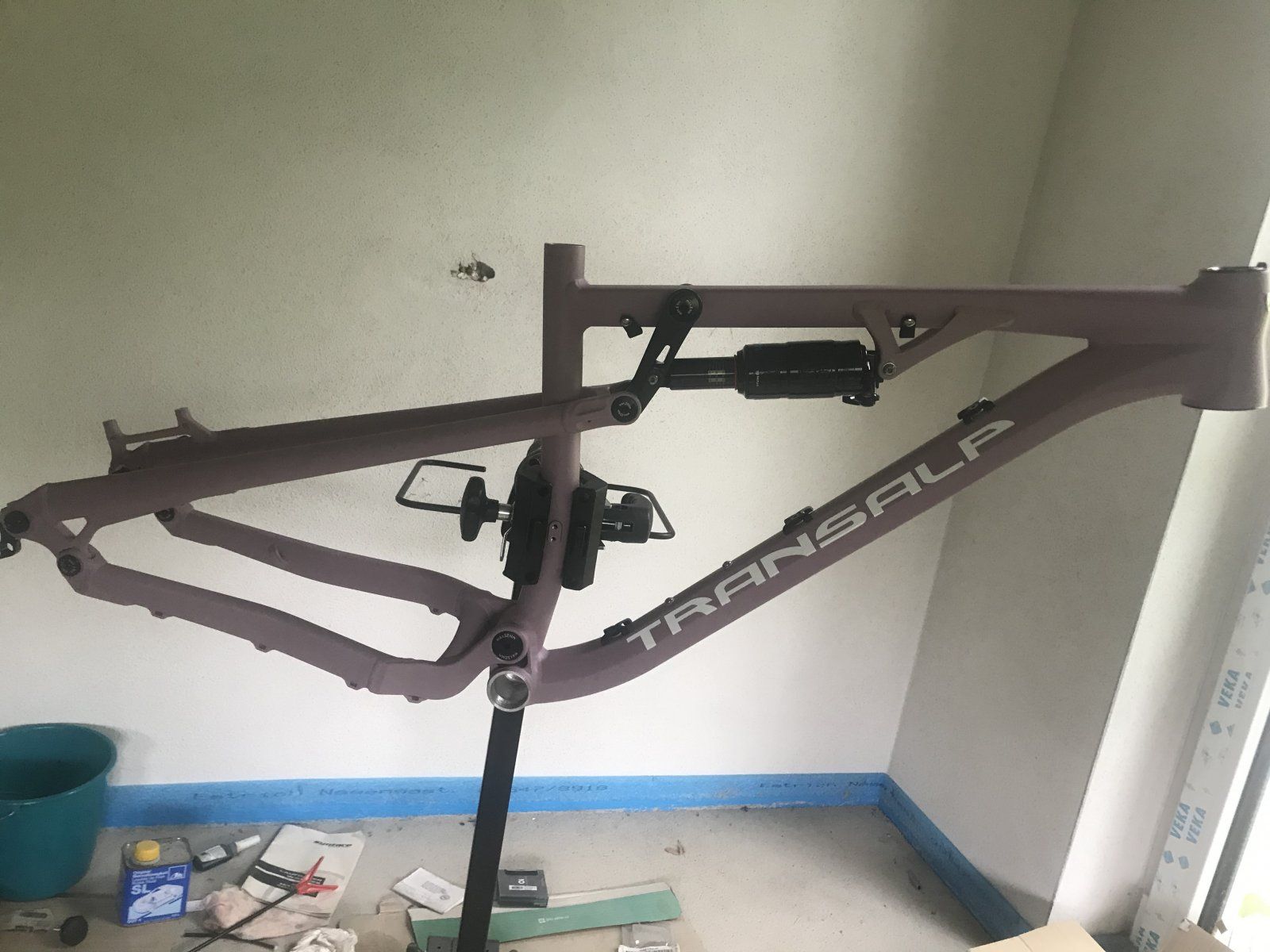

Achja : Der aktuelle Signature Rahmen wiegt bei mir 3366gr. inkl. Dämpfer. Das ist schon viel für die kleinste Größe. (der MK8 hat damals 2791gr zwei Nummern größer gewogen, und auch da hat es Leute gegeben, die sind damit Downhill gefahren)

Danke ich werde berichten. Dass das Bike bei meiner Kleinen gut ankommt, bin ich mir sicher, aktuell fährt sie noch mit meinen alten Bike Baujahr 2000 durch die Gegend. Und das ist vom Rahmen her auch noch zu groß.
Aber ich will mir trotzdem bischen Mühe geben, wenn ich schon die Zeit reinstecke. Ist irgendwie auch schon Hobby.
Thema Rahmengewicht: Mein Signature III ED in 17,5 Zoll (raw) hat ohne Laufräder und Griffe 8530g gewogen. Wenn ich jetzt alle angebauten Komponenten abziehe, komme ich auf ein Rahmengewicht (ohne Dämpfer & Steuersatz) von 2650g. Der 16 Zoll Rahmen dürfte nochmal 100g leichter sein. Natürlich jeweils ohne Pulverbeschichtung, die auch bis zu 200g Mehrgewicht ausmachen kann.
Komisch, weißt du was der Dämpfer wiegt ?
