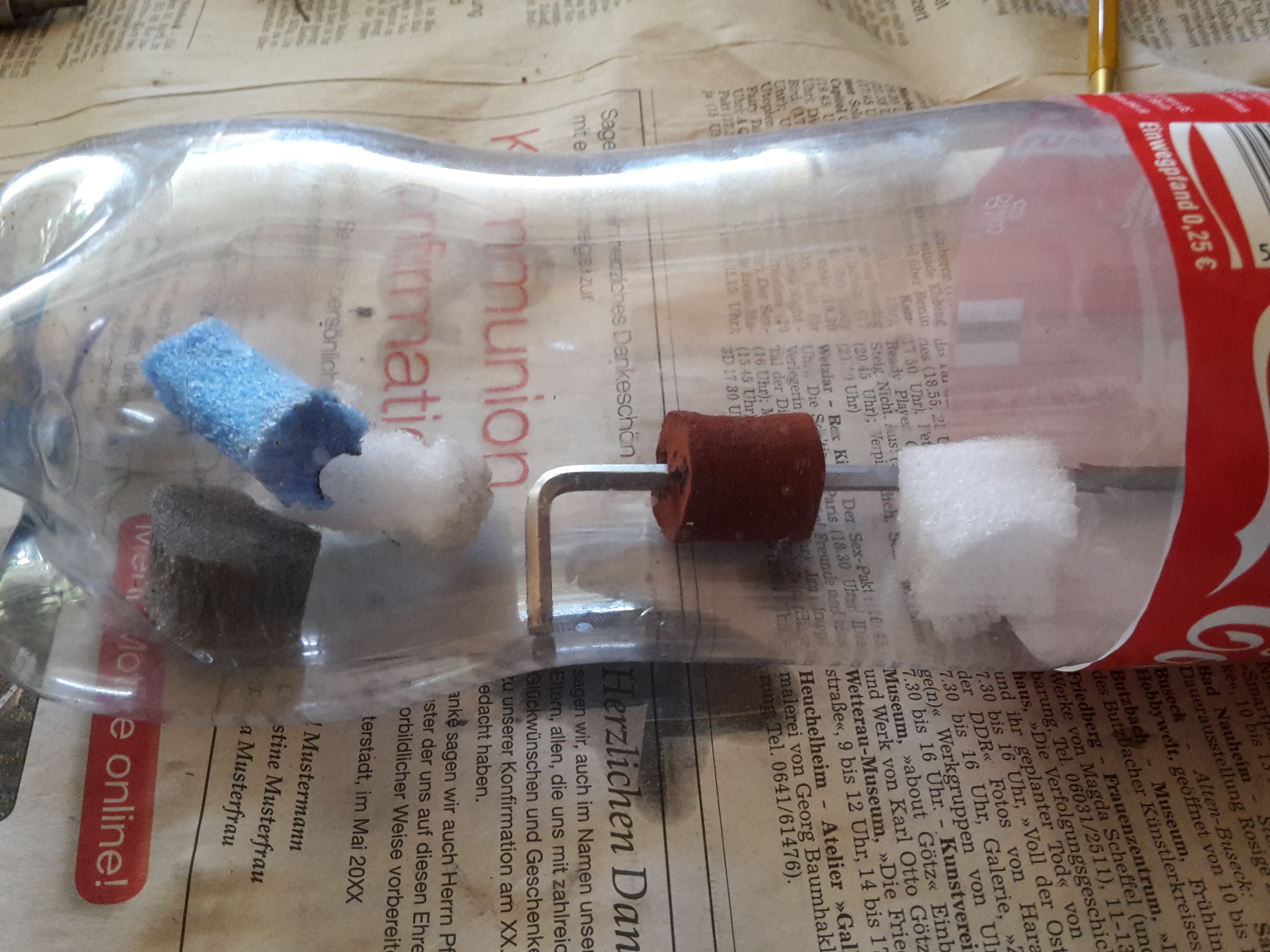

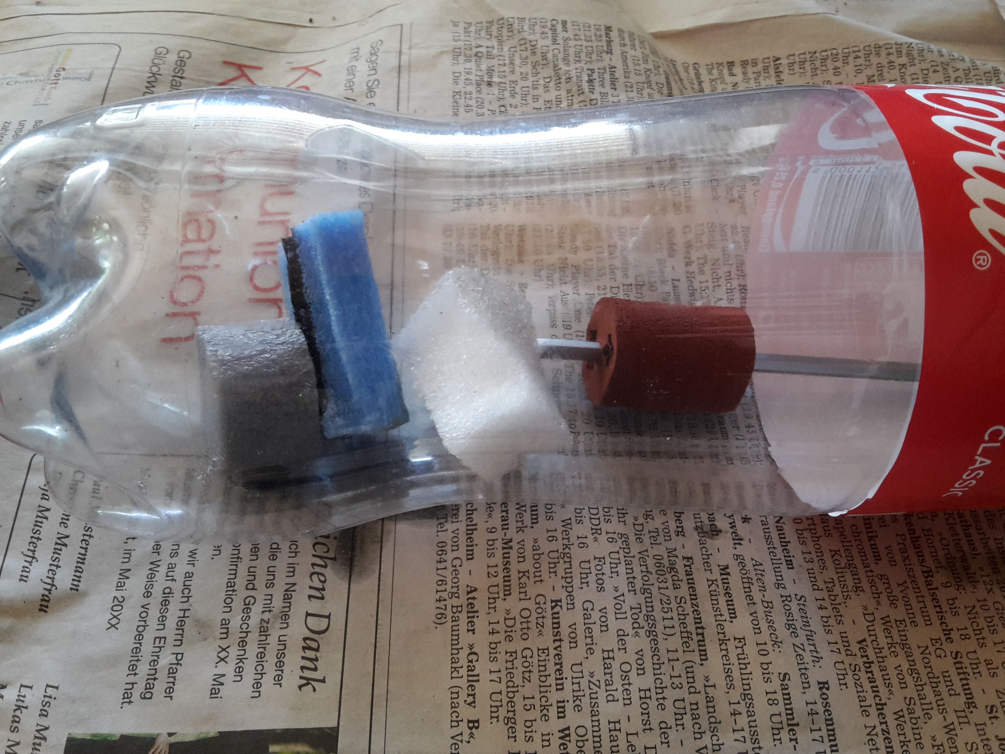

Wer hatte denn so einen Test gemacht? Ich sende gern ein Exemplar vorbei. Den Test gewinnt das Sylodyn NE sicher! ;-)
Allerdings ist halt die Aussagekraft fraglich, da eine Plastikflasche nur ca. den Druck einer ausgefederten Gabel aushält. Voll eingefedert hat ne Gabel je nachdem ca. 25-40bar in der Luftkammer...
