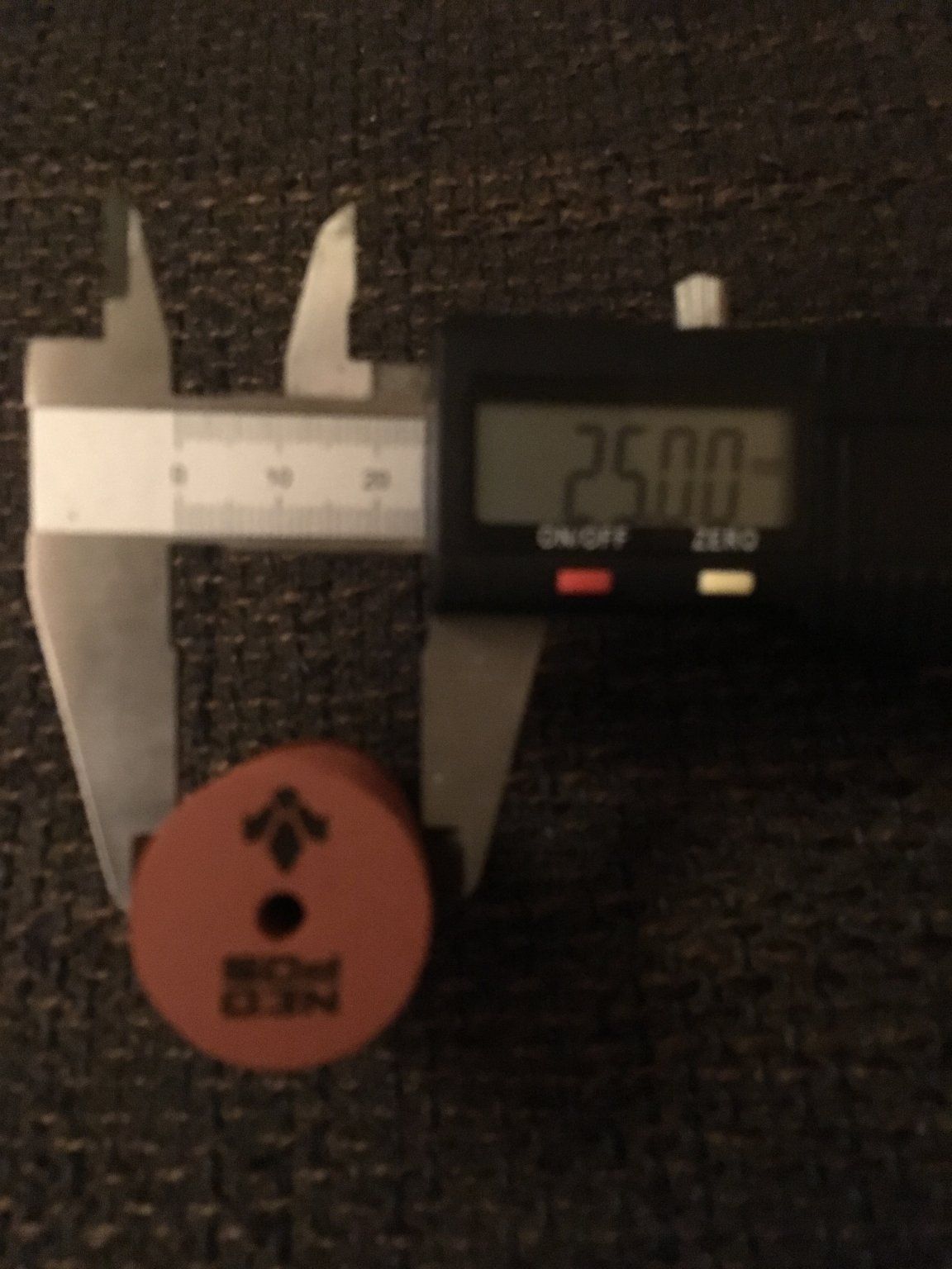

Wenn ich richtig gemessen habe (nur auf die Schnelle mit Maßband):
Länge: 46mm
Durchmesser: 25mm
Ergibt ein Volumen von ca. 22,5ml
Ich fang mal mit einem an.

Hier noch ein Foto.
Na da hab ich mich wohl schwer vermessen. Hab die Infos mal oben angepasst. Bleibt aber bei einem Korken zum Testen.
