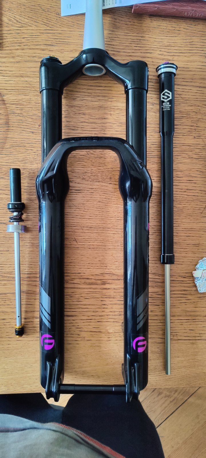

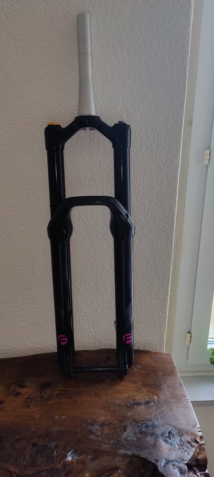

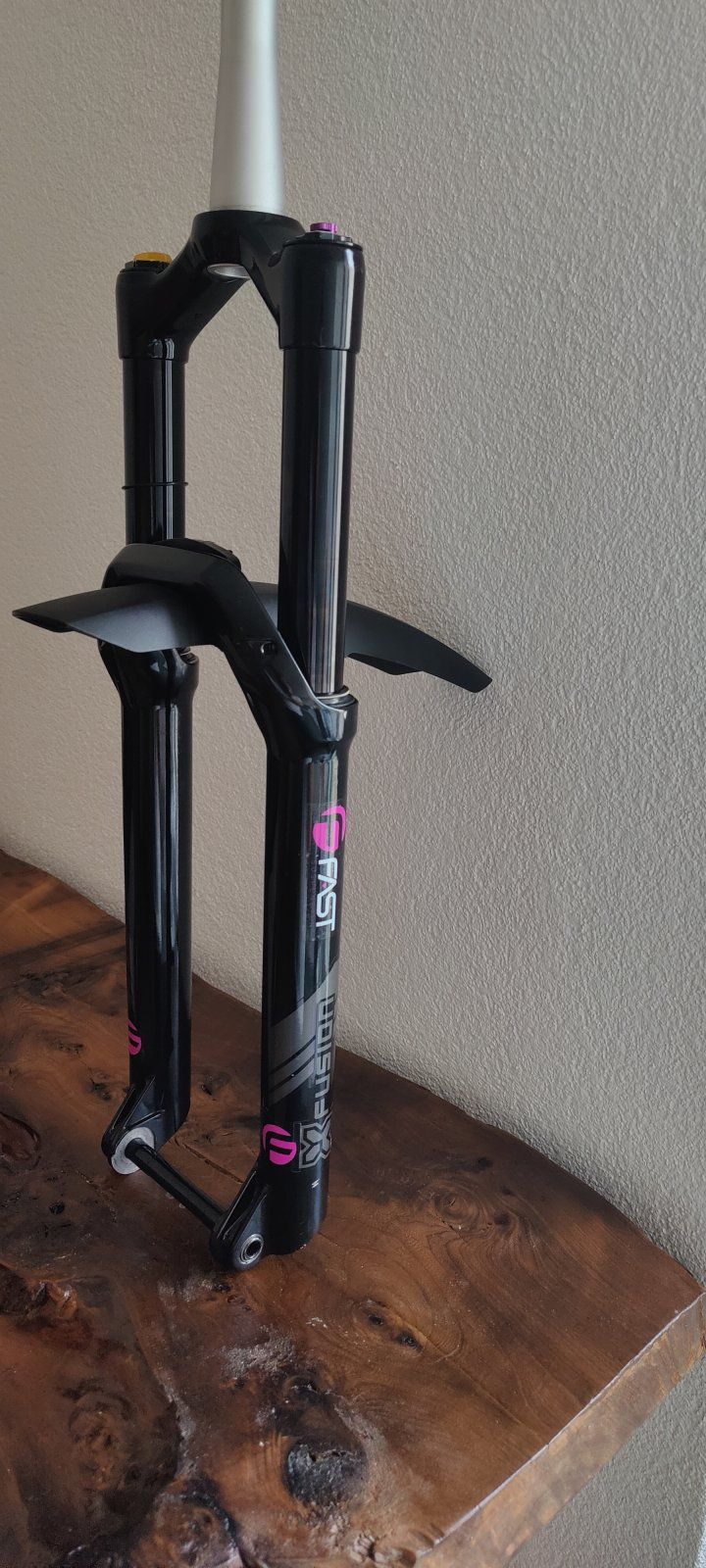

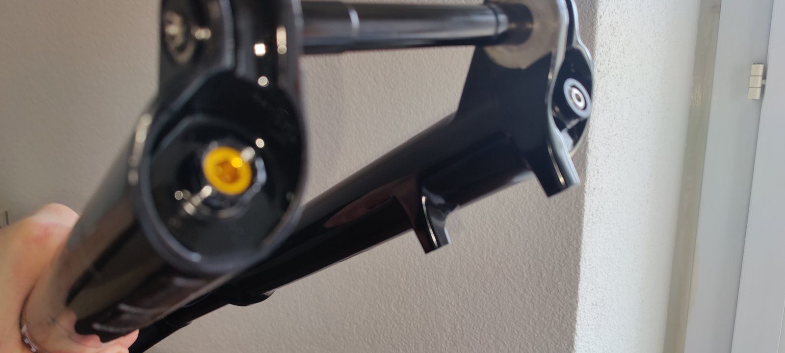

So Öhlins Teile passen. Coil Einheit ist drin. Dafür hat der Schlosser es mir fachgerecht auf 12mm aufgebohrt....vor Ort mit der Federeinheit massnehmen lassen.
Nur auf Federseite aufgebohrt. Wenn man die roughcut hat und schön shimmt, geht das auch gut.
Passend wäre also eine öhlins 36 Kartusche oder alles was dazu passt.
Die FAST habe ich durch Kontakte direkt passend bekommen. Aber man kann auch eine sc5 für die Zeb nehmen und dann müsste der Schlosser am Kopfteil der Kartusche das andere Gewinde schneiden. Ist genug Material dran

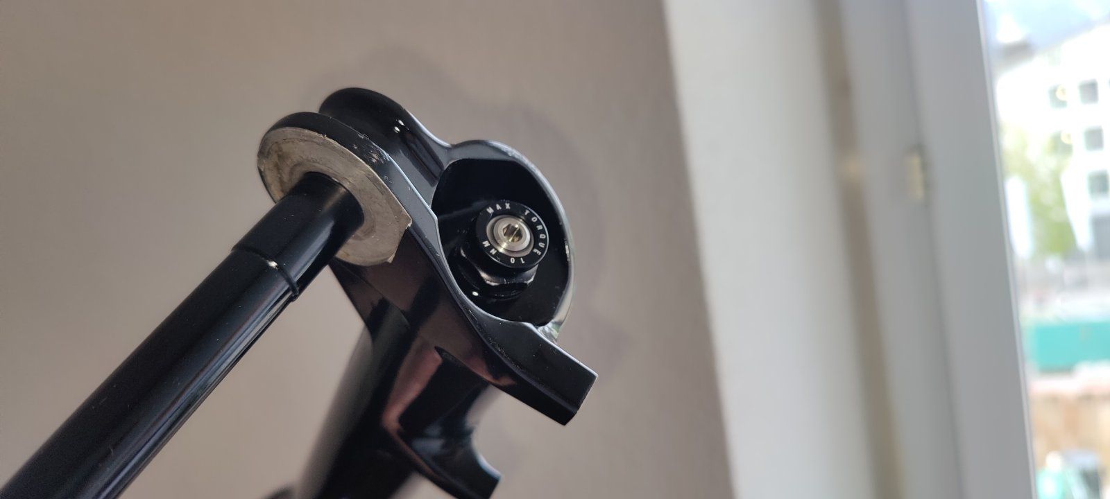

PS habe die coil Feder für schnelles traveln einfach auf max Federweg, 170mm, gesetzt und dann einen spacer einer mattoc drunter geklippt für 160. So muss man nicht dauernd mit dem Pin hantieren.
Die Buchsen habe ich auch noch kallibriert.
Das Blech ist das anschraubbare,was ich schonmal gepostet habe von acid.
