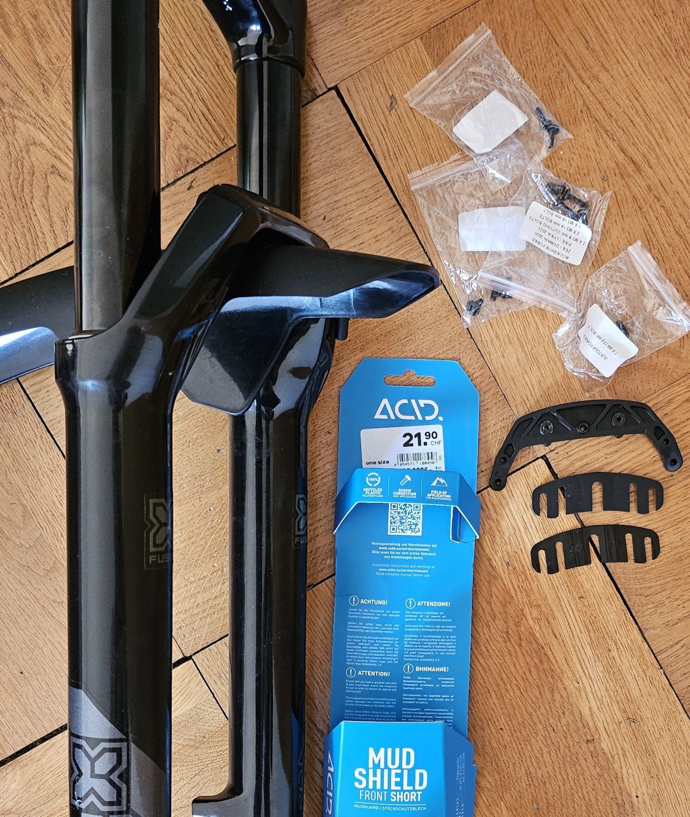

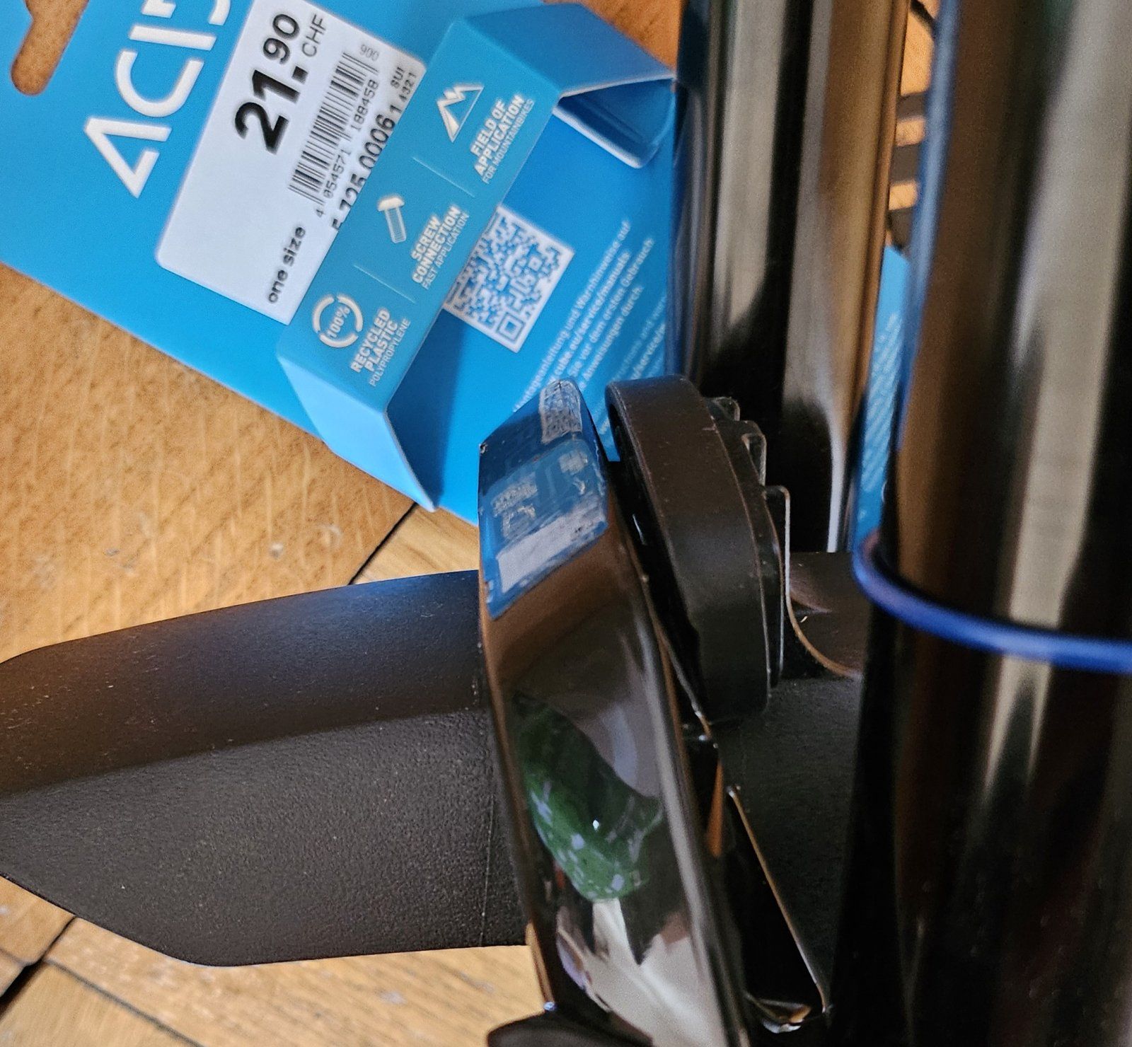

Ich probiere jetzt mal den acid mudshield fur die trace 36 aus. Den Synchros für Fox habe ich noch irgendwo rumliegen. Falls ich den noch finden sollte, gebe ich Euch Feedback
Passt und ist preiswert. Muss nur passende Schrauben aus meiner Kiste raussuchen. Wenn 2.4 Zoll reinpasst, reicht mir das
sieht geil aus - was ich bis jetzt sehe!
Stell mal bitte ein Bild mit Rad ein... so richtig finish ;)
Momentan andere gabel montiert, da ich noch etwas Modifikation an der trace machen will.
Aber werde mal ein VR zur platzüberprüfung reinpacken und fotogafieren. Ggf mit Heißluftfön so biegen,dass es oben weiter wird und gänzlich passt
