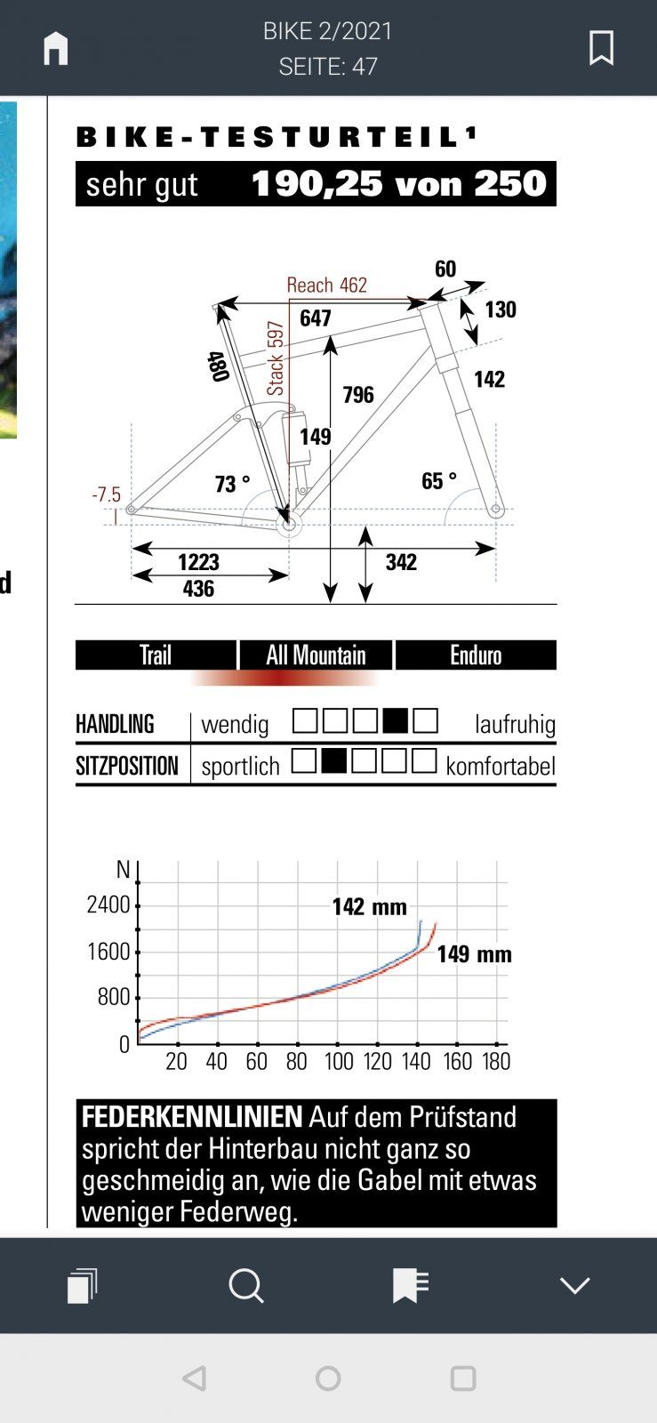

Das hat die Bike bei der AM Variante in L gemessen:
Meine ED Variante in M hat 591 Stack und 445 Reach. Daher würde ich auf jeden Fall die ED Variante empfehlen. Dazu 3-4 Spacer unter den Vorbau und einen Lenker mit 35 mm Rise. Dann sollte das wieder passen.

Ich hab das Signature III ED. Und die Geometrieangaben auf der Transalp-Seite sind nicht ganz korrekt. Hab die schon mal drauf hingewiesen, die haben aber nicht korrigiert.

Der Test der BIKE enthält übrigens (erwartungsgemäß) auch einige Fehler, die das Transalp schlechter erscheinen lassen, als es tatsächlich ist.

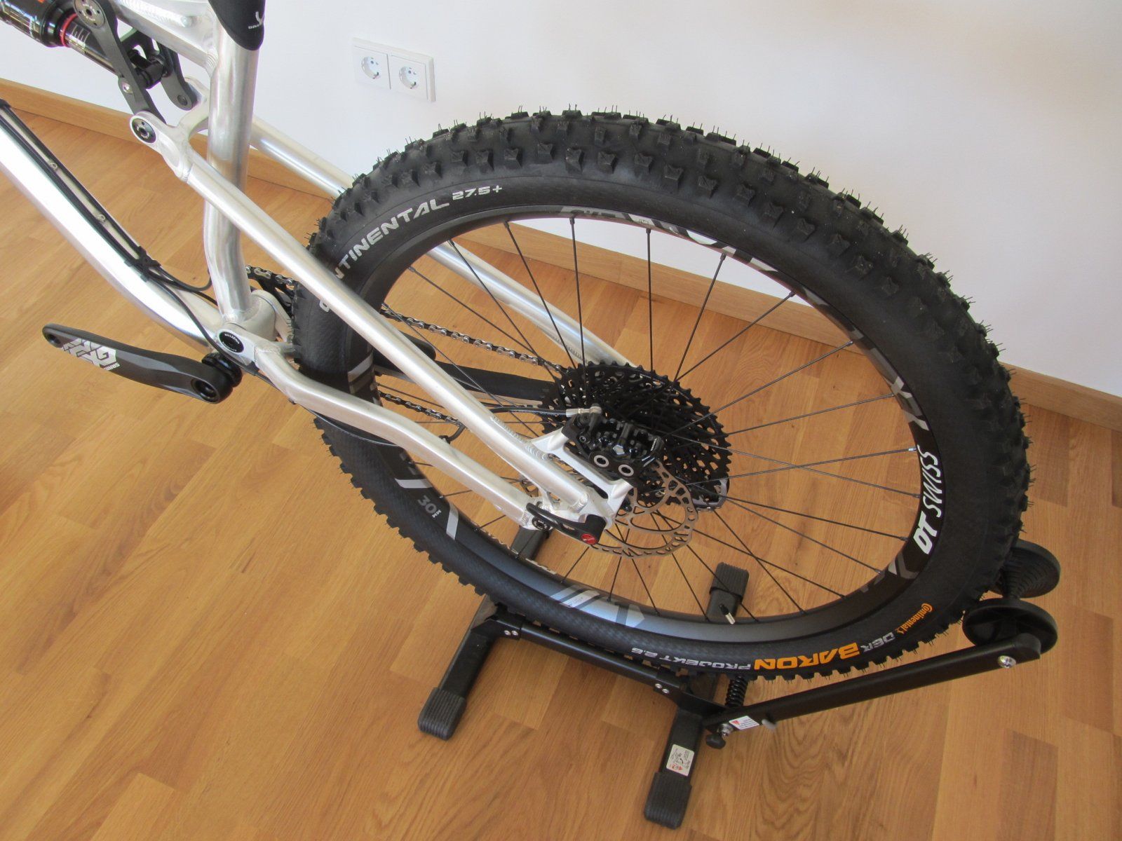

Nachdem ich das Bike nun artgerecht bewegen konnte kann ich dem Hobel auch ein "sehr gut" attestieren.
Stack ist gar nicht schlimm. Hab aktuell 2x 5mm Spacer drinnen und den Thule Yepp Mini Kindersitzadapter mit 20mm. Also effektiv 3 Spacer. Das ist relativ entspannt. Zwei Spacer würden für mich auch passen, kommend von einem Canyon Nerve XC Hobel aus 2009.
Hinterbau ist auf "Pedal"-Stellung des Dämpfers recht neutral und unauffällig. Lockout hab ich bisher gar nicht genutzt.
Bike lässt sich anständig bergauf treten und Vorderrad neigt nicht zum Steigen.
Was sich direkt bemerkbar macht ist der flachere Lenkwinkel verglichen mit meinem Nerve XC. Man gewöhnt sich aber recht schnell daran. Spätestens nach der ersten Abfahrt hat man ein Grinsen im Gesicht.
Die E1900 Laufräder mit den Contis kann man direkt ohne Milch einzufüllen aufpumpen und hört keinerlei Zischen. Milch hab ich dann dennoch eingefüllt. ;-)
Ansonsten ist der Rahmen sauber verarbeitet. Schweißnähte sind schön ausgeführt und das Eloxal sieht super aus.
Bei Größe M passt eine große Flasche gerade so in den Halter.
Ich bin sehr zufrieden und hoffe auf viele spassige Jahre auf den Trails.
