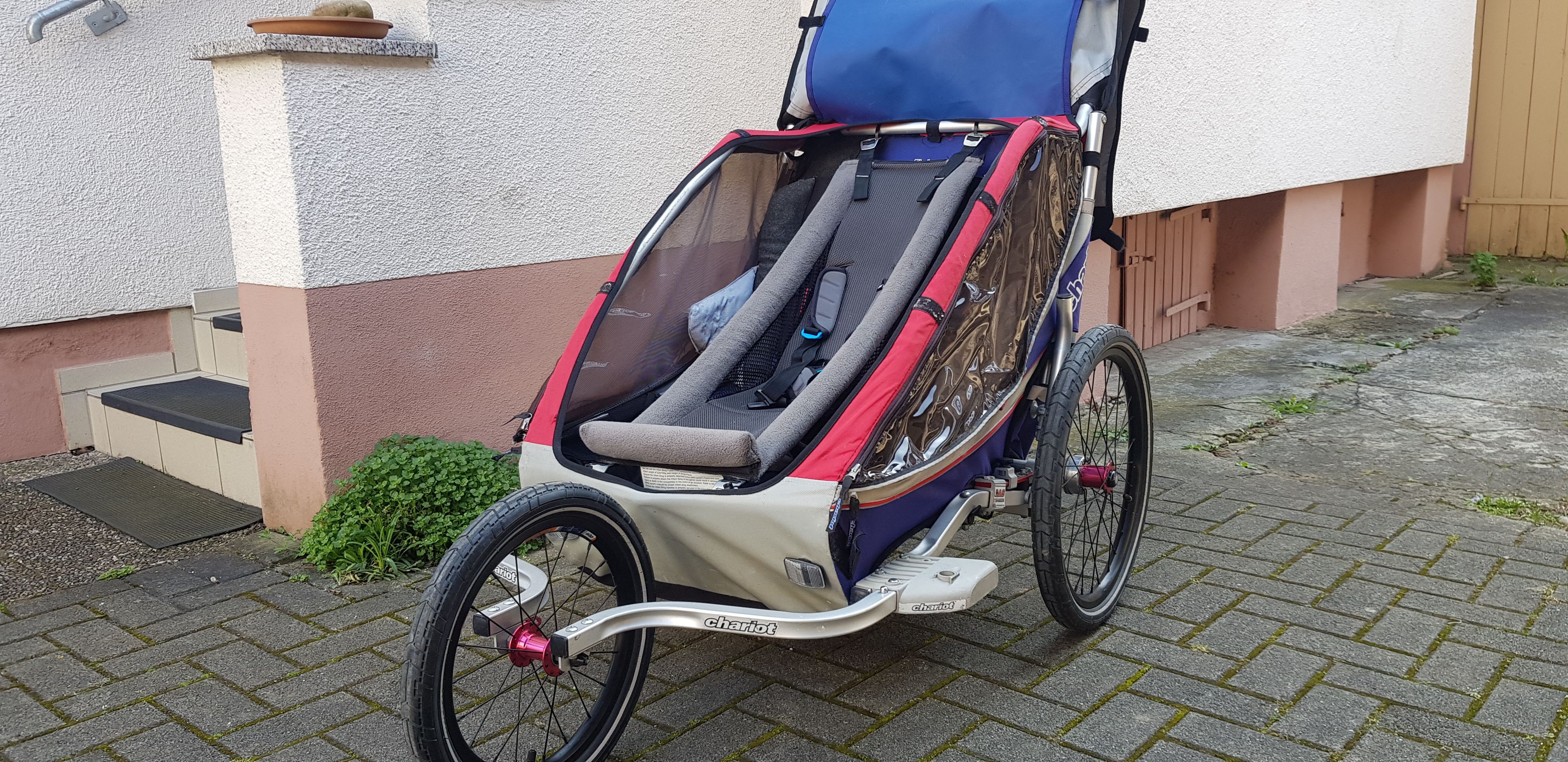

Habe noch einen alten Chariot CX2 von 2004!
Das sollte auch eine Matte rein, da brauche ich dann glaub die alte Matte mit der Stange.

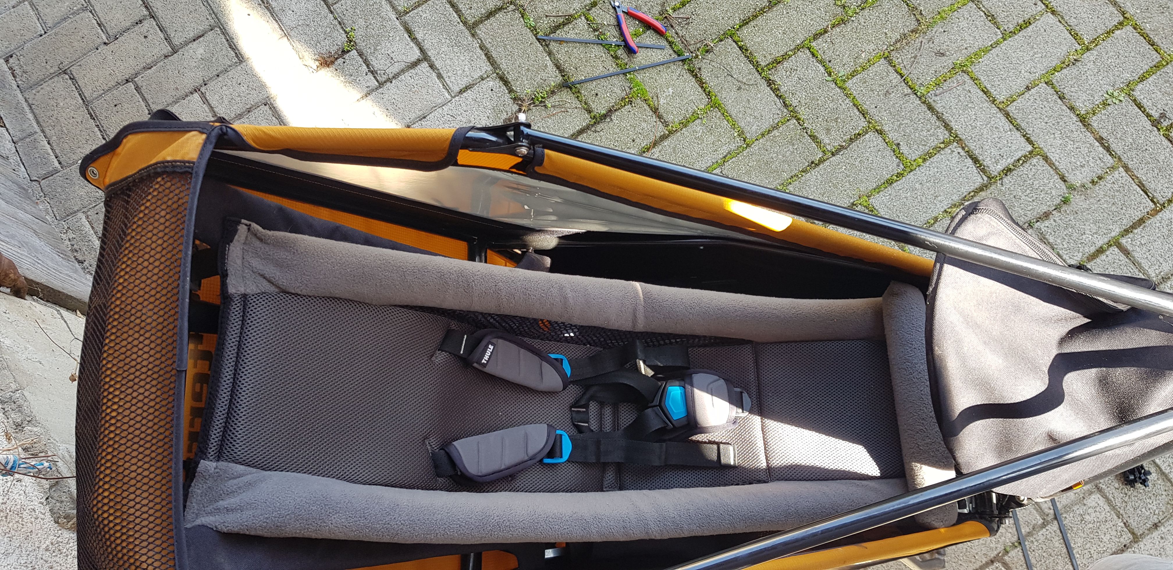

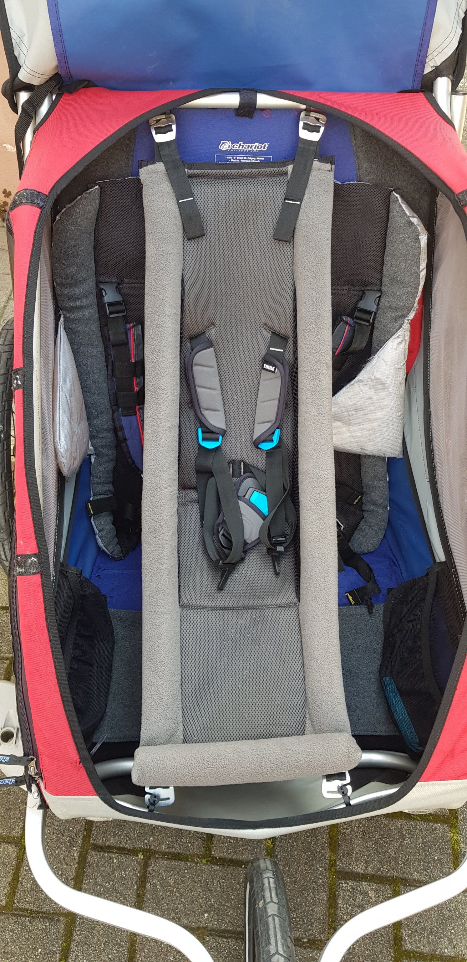

Soooo,
Die neue Variante passt wunderbar in beide Hänger,
Zum Einhängen der Dicken Matte habe ich an beiden Hängern jeweils oben und unten an der Strebe ein paar Dicke Kabelbinder lose hin gemacht.
Funzt perfekt und lässt sich schnell zw. Den Hängern wechseln ;-)
Die Mittlere Befestigung der Hängematte kann problemlos am Original Sicherheitsgurt eingehängt werden.
Empfehle daher jedem die neue Variante mit dem eigenen Sicherheitsgurt.
