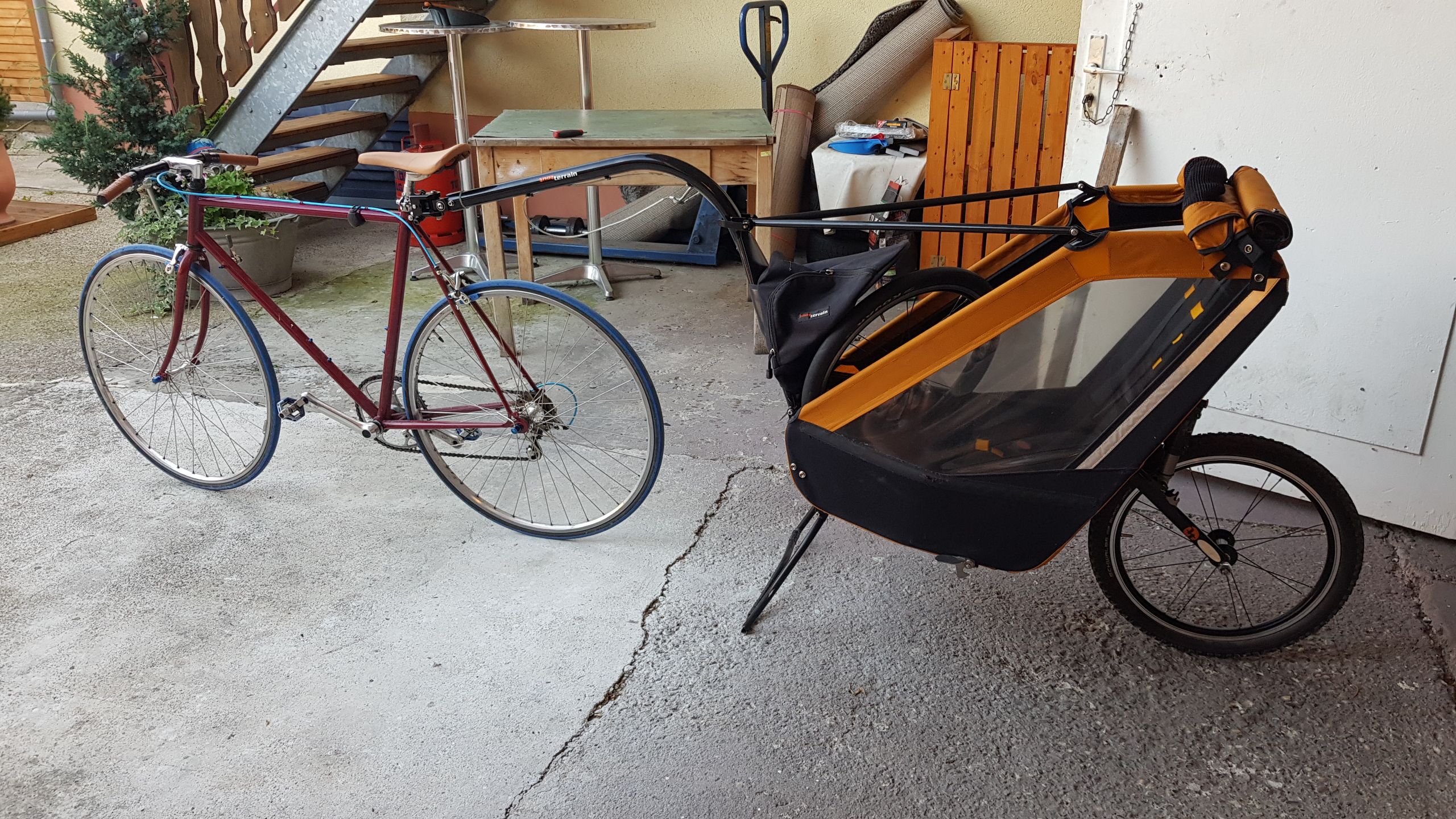

Hab mir selber ne Kupplung mit Scharnierverschluss und für 27mm Sattelstütze gebaut .
Das die Stütze nicht raus gezogen werden muss.
War ein Versuch fürs Rennrad, baue jetzt nochmal eine schönere fürs Enduro mit 31,6mm.
Wird dann noch durni-coat beschichtet.
Den immer die ReverB ziehen zu müssen zur Demontage ist SEHR nervig;-)
