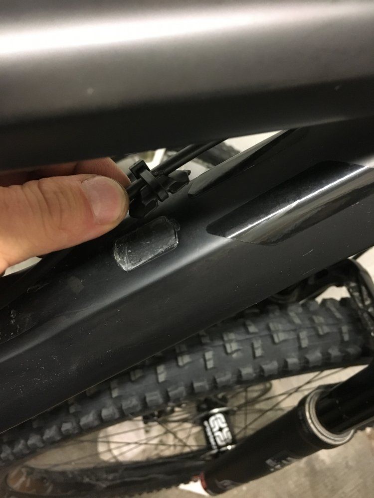

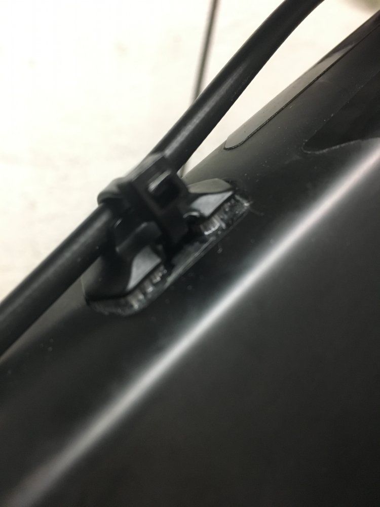

Bei der dritten Tour in Riva ist mir hat sich der Clip der Bremsleitung vom Oberrohr gelöst. Sturz oder ähnliches hatte ich keinen. Auch wenn das Bike auf den Steinpisten sicherlich gut durchgerüttelt wurde.
Ich habe das dann YT gemeldet und nach einem Ersatzklebepad gefragt. Die Antwort war: Die Garantie können Sie bei Carbon nur übernehmen, wenn YT das repariert. Also komplettes Bike zu YT (Dämpfer war eh schon unterwegs, also wars auch schon egal).
Nach dann ca. 3 Wochen sind Dämpfer (scheint jetzt i.O. zu sein) und Bike wieder eingetrudelt. Allerdings hat die Klebestelle jetzt folgendermaßen ausgeschaut.
Anhang anzeigen 623281 (nicht wirklich schön)

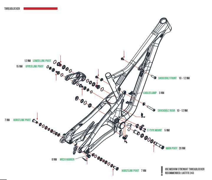

Zu den Drehmomentangaben:
Ich habe heute Morgen nochmal nachgeschaut, also das Lower 20Nm (ist auch auf allen Bildern im Forum so zu sehen), jedoch laut YT Datenblatt nur mit 12 Nm anzuziehen und auf den Produktbildern der Carbonmodelle (ich häng die mal an) findet sich auch überall die 12Nm Angabe. :ka:
Das Upper wie schon häufiger erwähnt bei mir die eine Seite 10Nm die andere 15Nm, auf dem Blatt stehen 15Nm, auf den Bildern ist immer nur die rechte Seite zu erkennen auf welcher auch 15Nm zu erkennen sind.
Das Main ist überall (Mein Rahmen, Datenblatt und Bilder) mit 20Nm angegeben.
Das Horstlink ist bei mir mit 12Nm beschriftet, auf anderen Bildern von Usern sowie von YT selbst meine ich das auch zu erkennen (siehe Anhang YT Bilder), jedoch besagt die Angabe auf dem Datenblatt 7Nm.
Die Dämpferbolzen sind überall mit 10-12Nm angegeben.
Auf einem Bild vom Alurahmen (auch im Anhang) sehe ich dann am Pivotlink ganz klar 7Nm o_O
Am Upper und Lower jedoch auch 15 beziehungsweiße 12Nm
Also ich komme zu der Vermutung, dass die Jungs und Mädels die die Bikes zusammenschrauben einfach munter in die Kiste greifen und ranschrauben was passt.
Werde mal bei YT anrufen und das abklären, ich vermute jedoch sehr stark, dass man nach dem Datenblatt gehen muss.

Habe gerade mal das Drehmomentdatenblatt des Alurahmens mit dem des Carbonrahmens verglichen --> exakt die gleichen Angaben.
Also ein Vertauschen der Schrauben von Alu- und Carbonrahmen kommt nicht in Frage.
Edit:
Also hab grad bei YT angerufen, erstmal: Sie wissen von dem Problem.
Es werden wirklich einfach verschiedene Schrauben genommen, sie sind gerade dabei das umzustellen und für jeden Rahmen die richtigen Angaben auf die Schrauben zu machen.
Grundsätzlich meinte er man solle immer nach den Drawings gehen, die Angaben seien von Bedeutung.
Auf meine Frage was mit den Leuten sei, die das Drawing nicht kennen und sich auf die Angaben auf dem Rahmen verlassen (so wie ich) antwortete er:
Es sei kein Problem die Angaben auf den Rahmen einzuhalten, da die Schrauben darauf auslegt sind und diese gegen sich selbst drücken und nicht gegen den Rahmen.
Falls Probleme oder Schäden auftreten (da ich sagte ich bin schon zwei Touren mit den falschen Momenten gefahren) meinte er, sie als Hersteller ständen dann in der Plicht und man brauche sich als Kunde keine Gedanken zu machen, jedoch wird das nicht passieren.
Die Leute die das 100% klären können, waren gerade in einer Besprechung, ich soll eine E-Mail schreiben und dann bekomm ich eine absolut sichere Aussage.
Was mir jetzt im Nachhinein einfällt ist das Problem mit meinen unterschiedlichen Beschriftungen an der Upper, laut Drawing soll ich sie ja mit 15Nm anziehen, aber auf der einen steht 10Nm, also nach der Aussage des Mitarbeiters nicht auf 15Nm ausgelegt...
Die 9,5Nm am Bremssattel wären kein Problem am Carbonrahmen, aber als Maximum zu verstehen, also 8Nm seien auch vollkommen ausreichend.
Edit 2: E-Mail ist raus.
