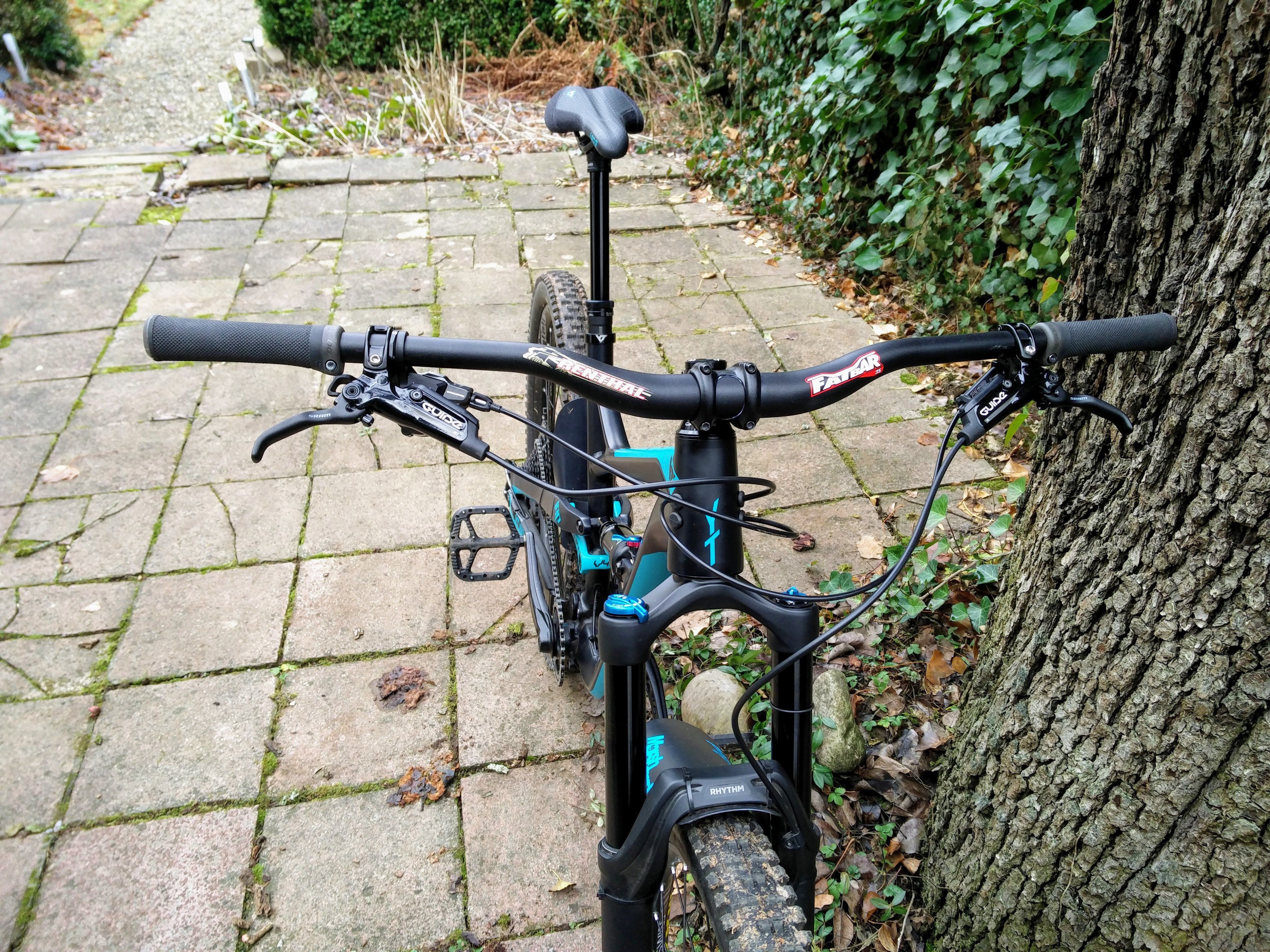

Heute meinem 2018 27 AL eine 30mm Rise Renthal Fatbar 35 verpasst (hier Cockpit nur grob befestigt). Wegen Zeit und ordentlicher Erkältung leider nur im Hof und an benachbartem Hang getestet, aber definitiv als lohnenswertes Upgrade befunden. Die etwas weniger "racige" Balance gefällt mir sehr sehr gut.
Allerdings hatte ich ursprünglich vor die 800mm direkt auf 780 oder gar 770 zu kürzen, da bin ich mir garnicht mehr sicher! ;)
Muss man mal ausgiebig testen.
Moin!! Jetzt wo du nen 800er Lenker hast denkst du drüber nach ein kürzeren Vorbau zu nehmen?
Eigentlich nicht, würde ich bei Änderung des Lenkwinkels erst in Betracht ziehen. Ging mir beim Lenker primär um mehr Rise, habe ihn mittlerweile auch auf 780mm gekürzt.
Hatte versch. Griffpositionen ausprobiert und dann beschlossen dass etwas kürzer praktischer wäre ohne was zu verlieren. Heute Mittag hat der Lenker noch neue Griffe bekommen, Ergon GD1 im Factory Compound. Fühlen sich mal traumhaft an, gefahren dank Wetter noch nicht.

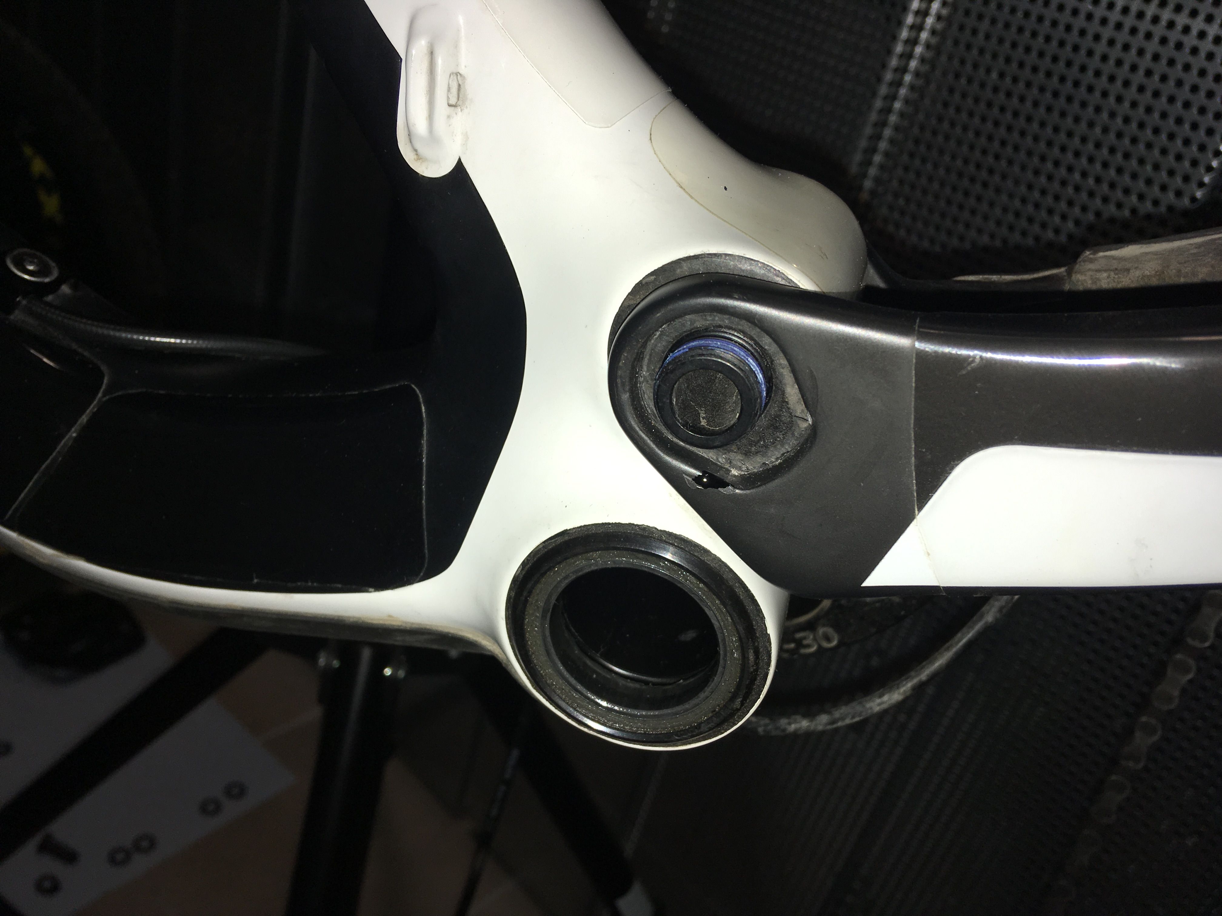

Bin gerade dabei meinen jährlichen Service zu machen. Jedoch bekomme ich die untere Schraube/Achse nicht heraus. Jemand ne Idee wie man das Ding raus bekommt?
Hab beim Jeffsy noch Nix gemacht, aber aus der Erfahrung anderer Bikes, würd ich den Bolzen middem Inbus drehen und an der anderen Seite leicht mit Gummihammer draufklopfen, dann sollte der Bolzen langsam rausrutschen.
Danke! Mit Gummihammer und sehr viel Gewalt hat es geklappt. War ich zuerst wohl zu vorsichtig. Wiedereinbau ging dann ganz locker...
