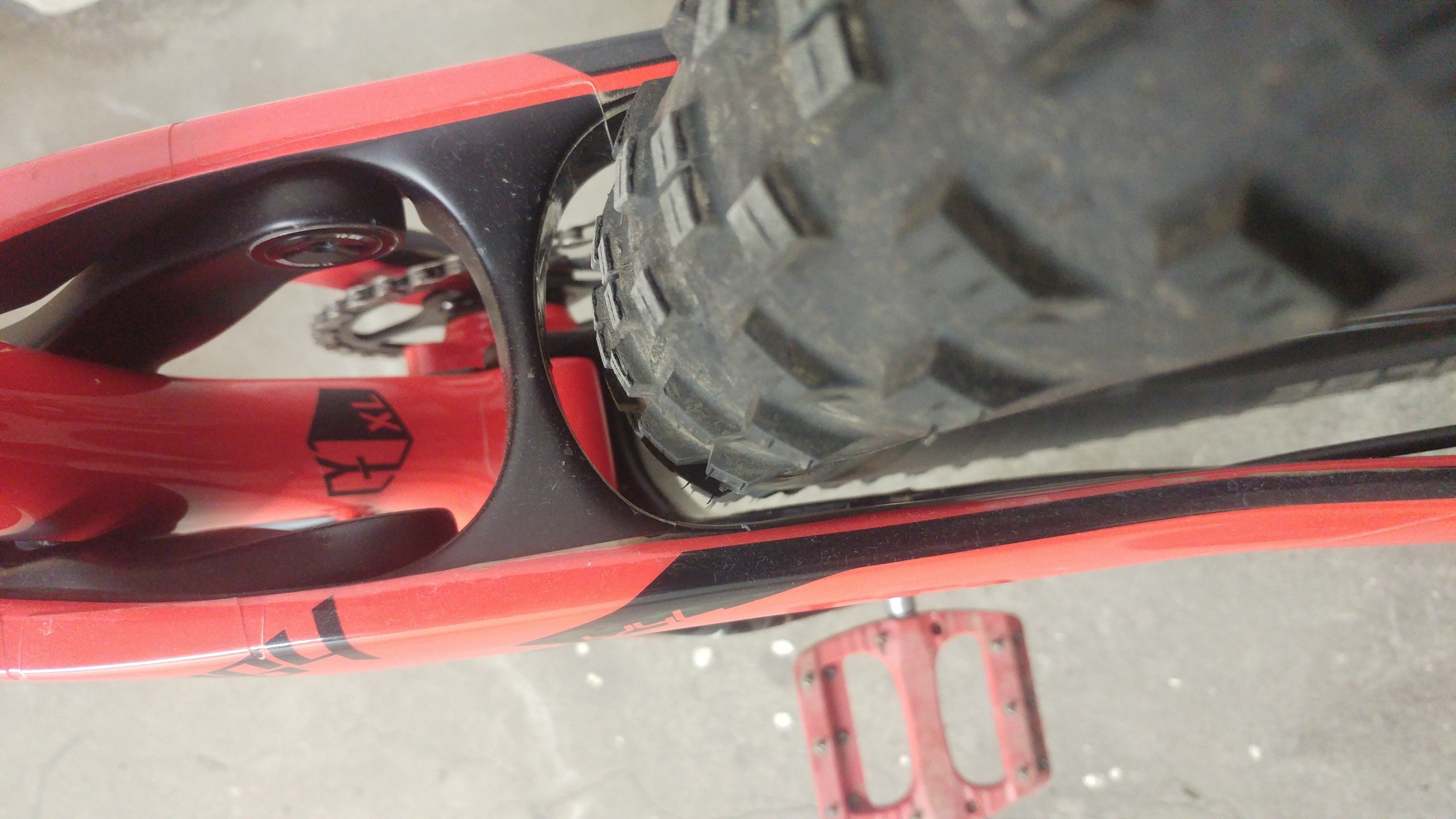

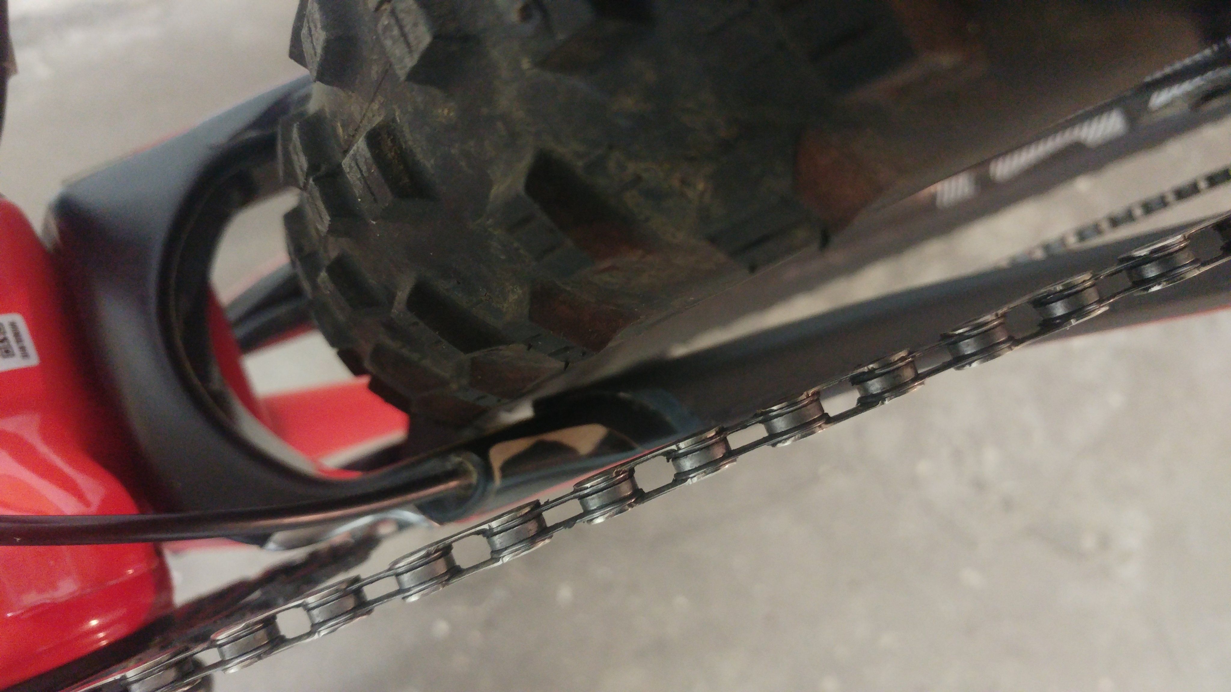

Jeffsy 27 CF Pro 2017
- LRS: e13 TRS+ Alu ( 29mm Innenweite )
- Felgenband: DT Swiss 29mm
- Ventile: Bike Components Ventile
- Dichtmilch: Stans NoTubes ( Vorne 90ml und Hinten)
- HR & VR: 27,5x2,8 Zoll Schwalbe Nobby Nic

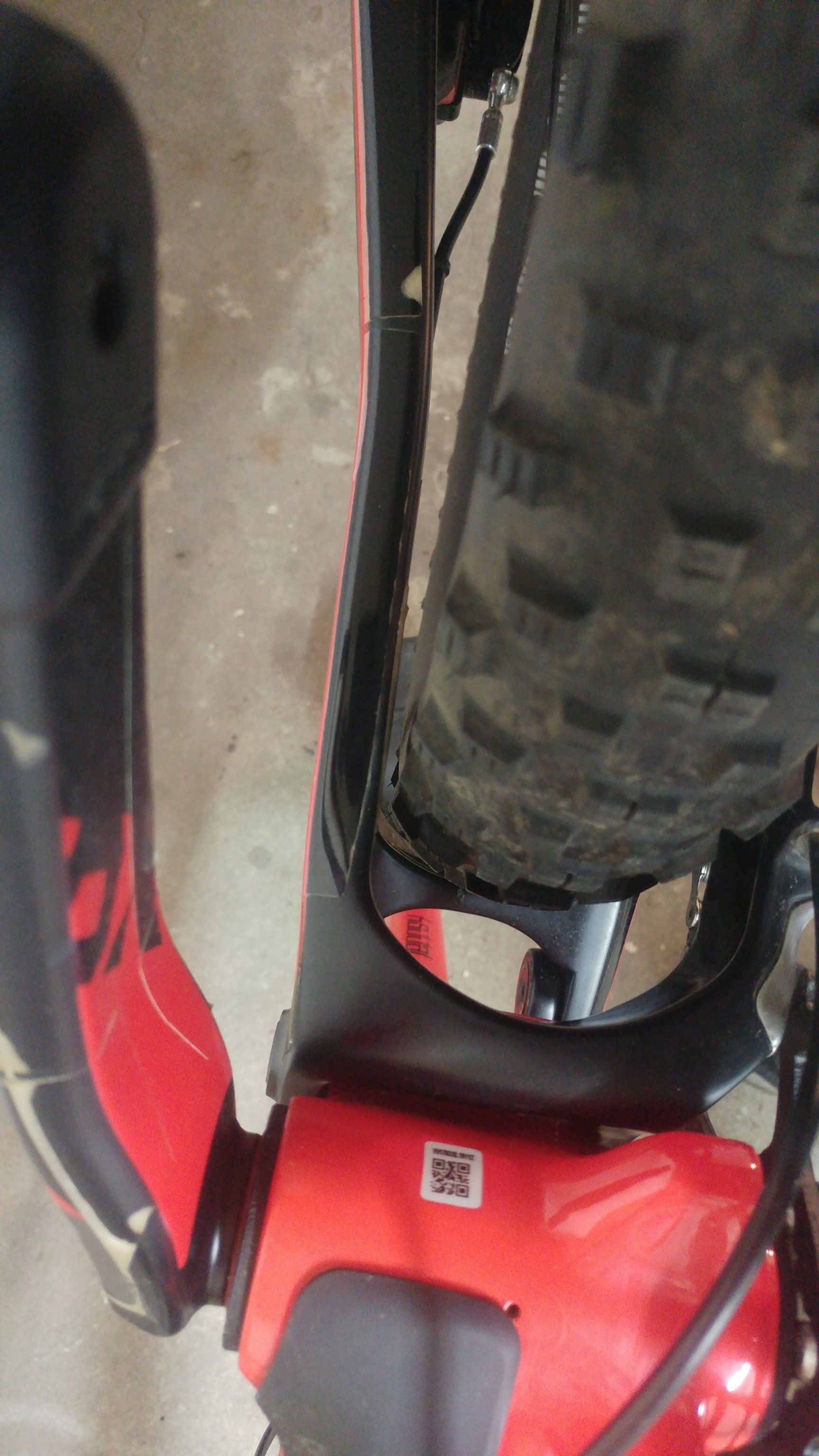

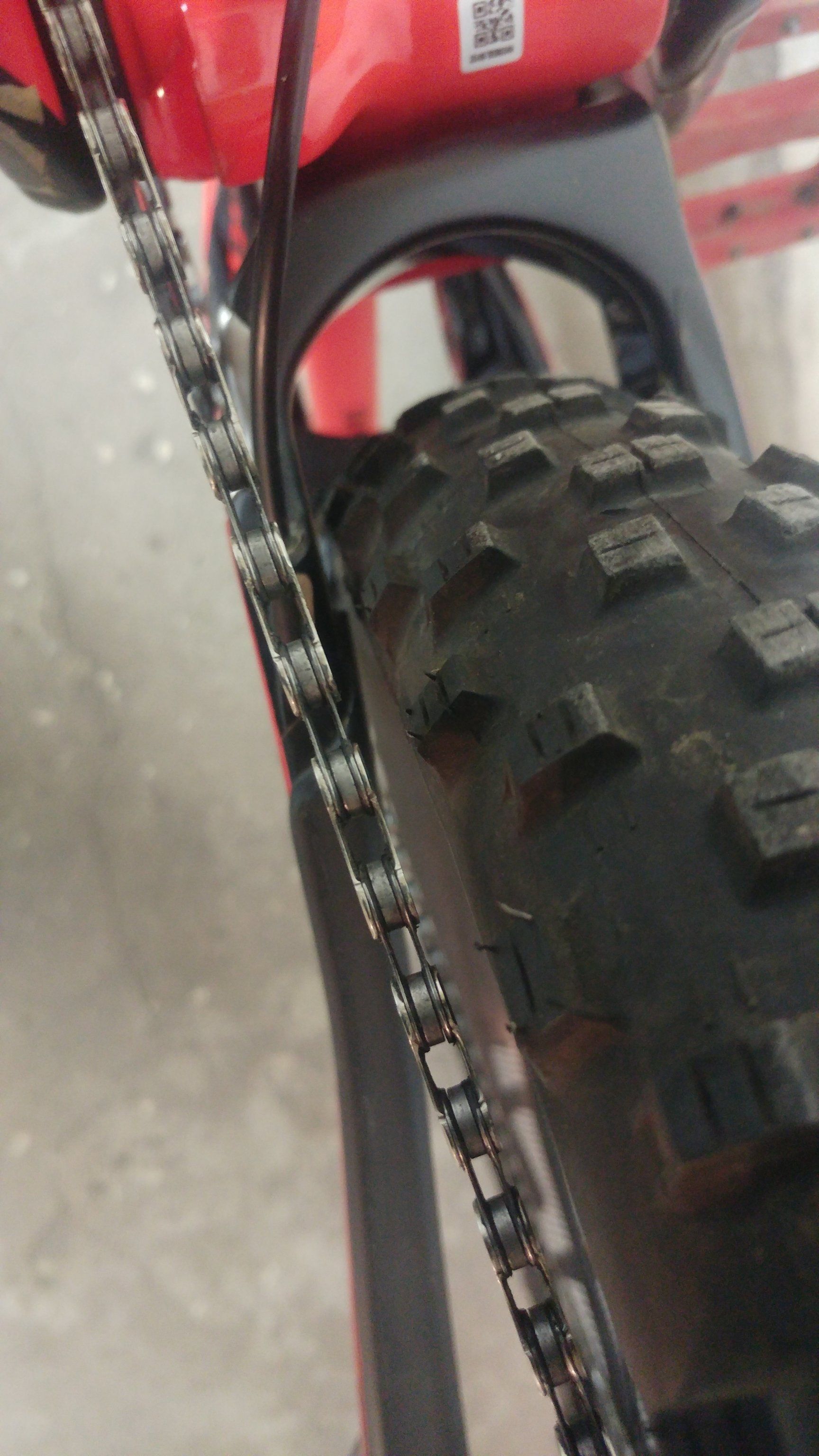

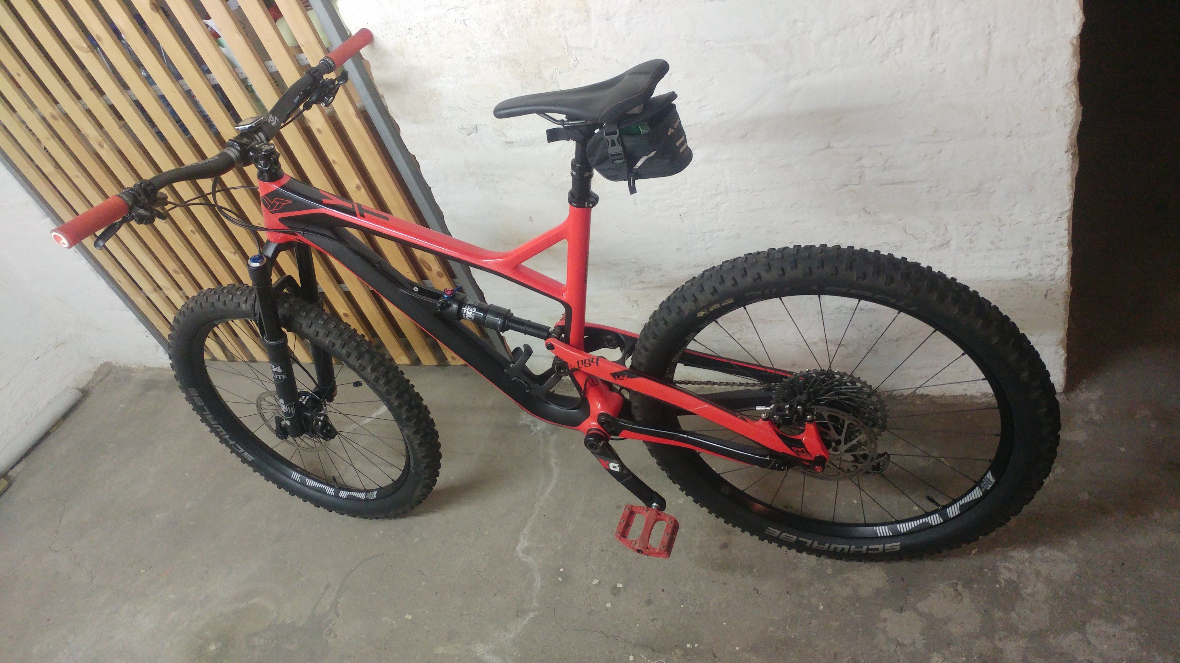

Wieder Umgerüstet mit den Schwalbe Tire Boster und den Stans Injector.
Yeah Pluser Action auf dem Jeffsy :love:

Und das passt in den Hinterbau? :eek: Da würde mich ein Fahrbericht interessieren ...

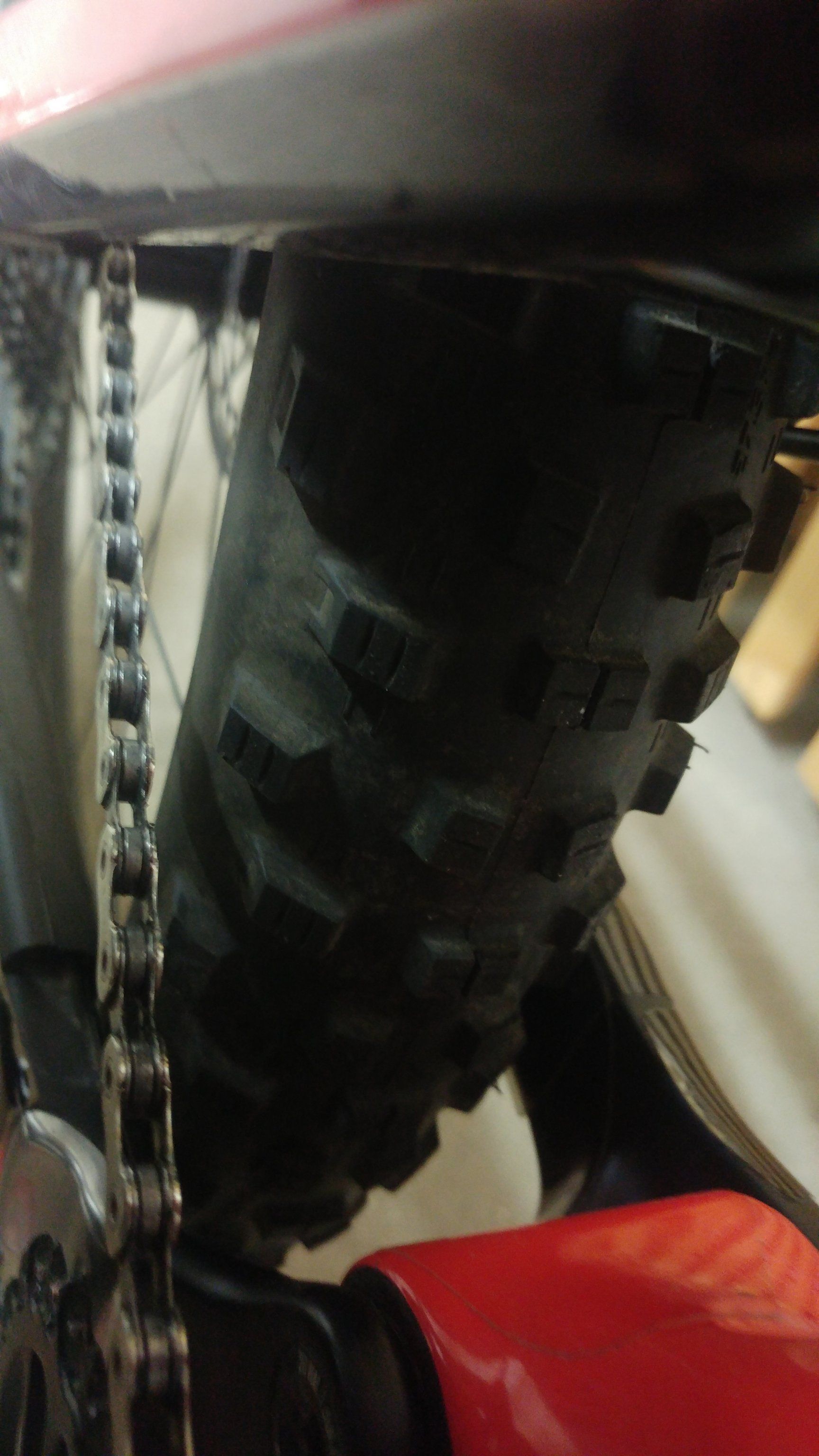

Den Gummischutz Hinten musste ich kürzen.
Habe noch 5mm Platz zu den Streben auf beiden Seiten.
Der Reifen ist momentan ein bisschen dicker da ich zum setzen der Milch auf 3 Bar bin.
Bei 2 Bar schrumpft er ein bisschen zusammen.

Da wirst du dir deinen Rahmen innenseitig ordentlich mit abschaben. Ausser bei dir ist Matsch eher flüssig.
5mm rundrum sind bei echtem Matsch schon wenig. Aber ist ansonsten sicher spaßig :daumen:...

Das stimmt, wobei ich ohnehin nicht gerne in Matsch fahre, zumindest wenn es sich verhindern lässt.
Ich werde später mal berichten wie es funktioniert hat.
Zum fahren komme ich eh nicht mehr diese Jahr.
Ich habe jetzt mal auf 1,7 Bar gemacht.
Die Reifen schrumpfen auf 69mm um 3mm zusammen.
Das sieht doch gleich viel besser aus.
Ich schau mal ob ich doch ne kurze Probe Runde drehe bevor ich verreise.

Sooo.
Eine kurze 20km Probe Runde und ich bin begeistert.
Der 3mm Unterschied von 1.6 bar zu 3 bar fällt optisch ganz schön krass aus.
Weder Vorne noch Hinten kratzt der Reifen irgendwo, auch bei scharfen Kurven nicht.
Die Reifen selber sind klasse.
Rollen sich super leicht und haben ordentlich Grip.
Das Beste ist aber die 29mm Felgenweite.
Ich bin kein Fan von breiten Felgen.
Die machen die Seitenwände nur unnötig schlapprig.
Meine 2.4 Maxxis HR2 sind 130g schwerer als die 2.8er Nobby Nic.
Ab unter 2 Bar geht es bei den HR2 los das sie sich hinten anfangen einzuknicken.
Bei den leichteren NN sind die Seitenwände selbst bei 1.6 bar richtig stabil.
Kein wegschlabbern.
Ich wollte im Sommer eigentlich auf 2.4 zurückbauen.....ich glaub ich lass doch die 2.8er drauf. :D
Freu mich schon auf den 1. Schnee :love:
Edit:

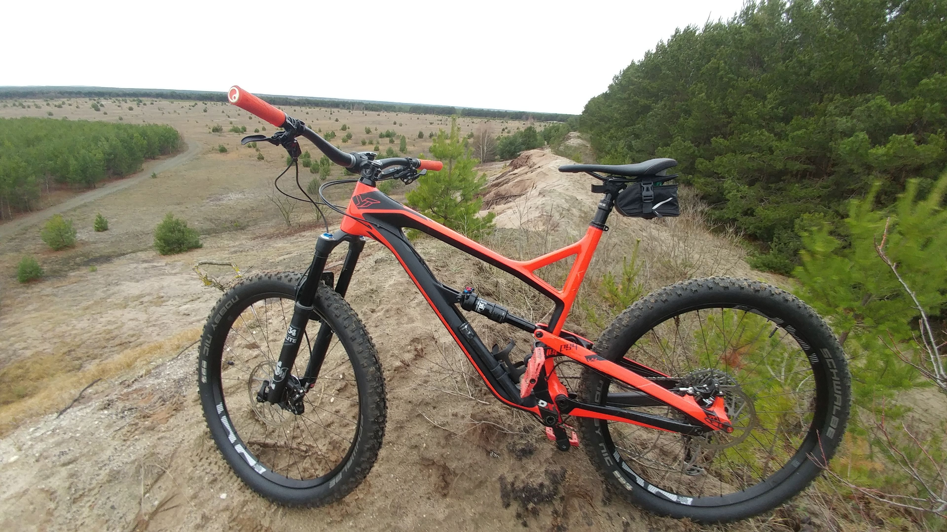

Was auch noch positiv ist.
Das Rad steht nun höher.
Ich habe zwecks Touren fahren den Chip auf High gestellt.
Jetzt kann ich wieder auf Low stellen und bin auf der selben Höhe mit dem Tretlager wie vorher mit den 2.4er auf High.

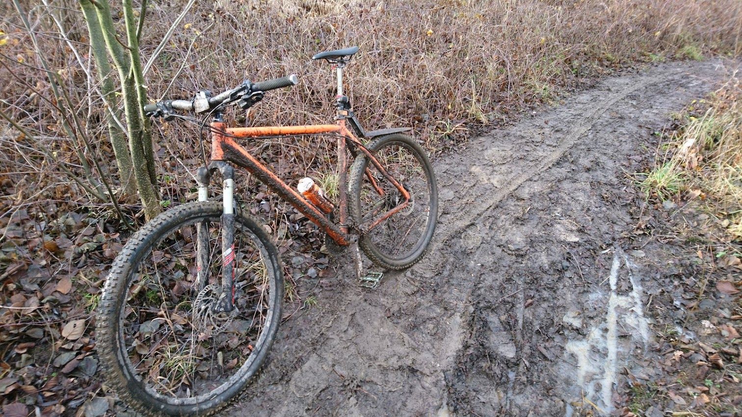

Bei Sand wie auf deinem Foto ist das sicher super. Bei uns sieht es eher so aus, heute:
Ich hatte es auch schon mit dem 3.0 B+ Bike versucht, das bringt bei so einem Pamp garnichts. Und das Capra bleibt drinnen bei so einem Schlamm.
Diese Plusreifen sind alle extrem plattfussempfindlich, ob Durchschlag oder Steine aufschlitzen. Wenn man damit in ernsthaftes Gelände gehen will, sollte man Maxalami und reichlich Milch dabei haben. Beim NN war ich wegen dem großen Stollenabstand sehr skeptisch, hab jetzt einen Maxxis Chronicle.
