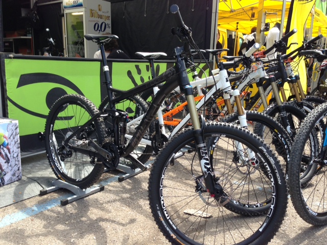

Hallo hat jemand schon ein Slide E1 oder E2 in lebendig gesehen?
Stehen die schon in Bonn im Laden?
Angeblich sind die bikes seit 30.04 lieferbar ich habe aber noch von niemandem gehört der eines bekommen hat.
Wenn es schon jemand hat zufrieden?
Danke und Grüße
