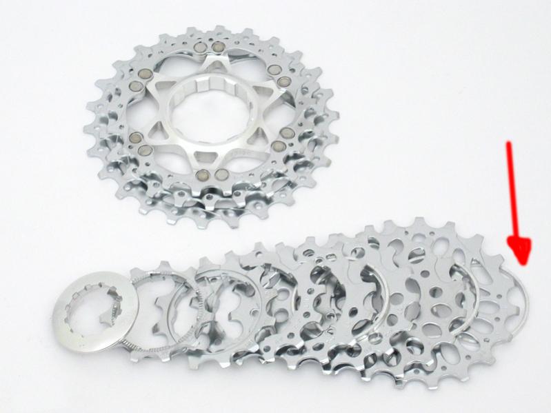

Mal wieder ein anderes Thema... Frage an die Profis...
Ich habe bei meinem Silde 9.0 nun doch die Kasette getauscht.
Original ist ja die
SRAM PG-1070 11-32 drauf...
Durch mein hohes Gewicht brauche ich aber mehr Reserven im steilen Gelände darum habe ich heute eine
SRAM PG-1070 12-36 Kassette verbaut.
Jetzt kommt meine Frage... bei der 12-36ger Kasette ist zwischen den festen und den losen Ritzeln ein zweiter Abstandshalter dabei. Wieso ist das so?!? Die Abstände der Ritzel sind trotz dem zusätzlichen Abstandshalter gleich... das denke ich zumindest. Die schaltvorgänge sind für mein empfinden auch ganz gut... habs allerdings draussen noch nicht getestet.
Meine Frage... vor allem an die RADON Mitarbeiter!! Kann ich das 12-36ger mit den zwei Spacern einfach so verbaun?!? Oder übersehe ich irgendetwas.
Vielen Dank schon jetzt für eure Hilfe!!
PS
Hab paralell mal bei RADON angefragt
PS
Hab parallel mal bei RADON angefragt
Die Antwort bitte posten, Danke!
Meine 12-36er Kassette kommt nämlich nächste Woche:)
Aber mir leuchtet nicht ein das zwischen den festen und den losen Ritzeln... genau an dieser Stelle ZWEI Spacer drin sind zwischen den folgenden Ritzeln dann nur jeweils ein Spacer. Und bei der 11-32 Kassette ist auch an beschriebener Stelle nur ein Spacer drin.
Irgendwie komisch... also mir leuchtet das zumindest nicht ein.
Die Spacer gehören da hin, deshalb werden die ja mitgeliefert. Lässt du sie weg liegen die Ritzel aufeinander, es passt keine Kette mehr rauf. und du bekommst die Ritzel ohne auch nicht fest
Mach' mal ein Foto, sonst reden wir hier an einander vorbei. Fakt ist, die Ritzel müssen alle den gleichen Abstand zu einander haben, sonst siehts mit dem schalten wohl eher schlecht aus! Ist das bei dir der Fall oder nicht?

Also
bei der 11-32 ger Kassette ist alles wie abgebildet.
Bei der 12-36 ger Kassette ist der gekennzeichnete Spacer zweimal vorhanden.
Die Abstände scheinen trotz oder besser gesagt wegen des doppelten Spacers gleichmäßig zu sein.
Warum ist das so gelöst?? Sehr komisch, finde ich...
RADON antwortet, die Kassette kann einfach so verbaut werden.
Eines Begründung für die zwei Spacer kann der Mitarbeiter aber auch nicht liefern.
Also --> erledigt
