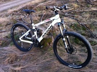

Soeben mein neues Slide probegefahren!

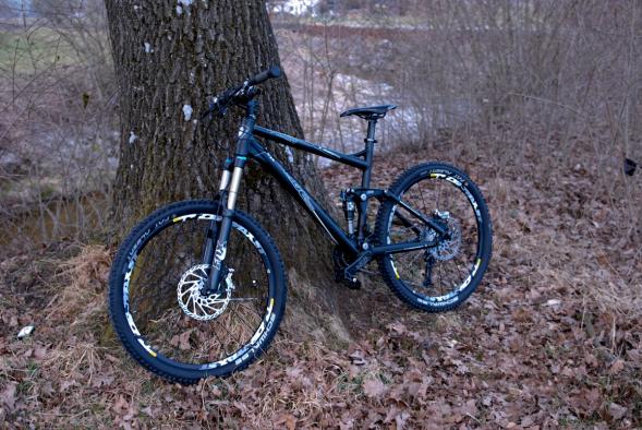

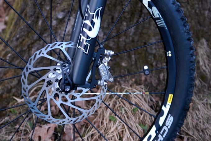

Ich hab heute ebenfalls mein Slide das erste mal ausgeführt.
Bin von einem Hardtail umgestiegen, somit ist der Unterschied für mich natürlich sehr krass. Auf einem stark ausgewaschenem Feldweg hab
ich mal kurz auf den Tacho geschaut und bin fast erschrocken... 43km/h
da warn vorher höchstens 25 km/h drin.
Bergauf abgesenkt sehr vortriebsstark (bin ein Hardtail gewohnt) und bergab super Traktion... Gabel und Dämpfer schlucken alles weg.
Ich bin hin und weg.
Die Bremsen hab ich heute ebenfalls eingefahren. Hab auf die AVID CODE 203/203 gewechselt. Die Bremse ist echt perfekt und rundet den Gesamteindruck noch ab.
Meine klare Empfehlung für das SLIDE AM 140 9.0

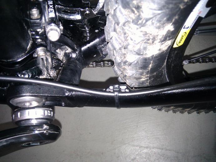

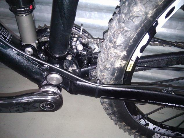

Nicht optimal!!!
Im Wiegetritt hat der 2,4er Reifen die Leitung angesägt!
Deshalb hab ich lieber mal die Bremsleitung bei meinem Slide "verlegt".
Jetzt ist genug Platz.
Beides extrem uncool... :eek:
Das mit der Bremsleitung kann wenn mans nicht gleich bemerkt im Downhill echt ungemütlich werden....muss ich bei mir auch direkt mal ändern
Nicht optimal!!!
Kräftig am Berg in die Pedale treten geht auch. Ich dachte ich wäre ein Einzelfall - so scheint es ein Konstruktionsfehler zu sein. Diesen Leitungsführungsnüpel in einem etwas anderen Winkel und es wäre kein Problem. Gelöst habe ich es genau wie du (wie auch sonst?).
Hätte man wirklich schöner machen können. Iss aber wohl eher ne Montagesache. Genau wie die Syntance Griffe die immer verkehrt herum montiert sind, muss man auch hier Hand anlegen und die Leitung nach aussen legen, wie im Bild von WoodRuff zu erkennen ist.

Musstest du dein Bike in der Werkstatt lassen oder haben sie dir die Strebe so bestellt? Ich würd mit dem kleinen Riss ja solange weiterfahren bis die neue Strebe da ist.
Du hattest mehrere Strebenbrüche oder?
Wie soll das denn mit der geänderten Zugführung funktionieren? Die Bremsleitung ist ja jetzt unten auf der Strebe aber die restliche Zugführung am alten Slide oben? Und warum bekommst du die neue überhaupt, ist die alte nicht mehr verfügbar?
Ja eben nicht. Die Leitung kann hinter oder vorm Nippel liegen.
Kommt drauf an wie man diese legt bevor der Kabelbinder festgezogen wird.
Und die Variante ohne Umrundung der Kettenstebe, wie es geliefert wird... ob das im Sinne des Konstrukteurs war?!?
Nein, das ist keine Montagesache, die Halter sind so aufgeschweißt, dass bei richtiger Montage die Züge direkt am Reifen liegen
Na dann wirds so sein.
Bei mir ist es auch so montiert (auf dem Nippel). Probleme habe ich durch meine 2,25 ger FatAlbert allerdings nicht.
Die 2,25ger FatAlberts passen also nicht nur besser zur Felge sondern auch besser zur Verlegeart der Bremsleitung ;-)
Es zeigt sich jedenfalls, dass Radon doch noch einige Dinge "ganz zu Ende denken" muss!
Ich finde die Zugverlegung am Slide ist sehr unbefriedigend gelöst.
Gerade weil Radon dies für die 2011er Modelle als OPTIMIERT angepriesen hat.
In dem Punkt trauere ich meinem Canyon schon sehr nach. Da war alles schön aufgeräumt und man musste nix rumbasteln.
Das sollte bei einem Bike dieser Preisklasse einfach nicht sein!
