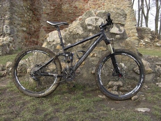

Hab die gleiche Kettenstrebe wie ml IX bekommen (nach 3 Rissen bei der alten Version bisher). Morgen mal damit meine Hausrunde fahren und checken.. Ist es eigentlich normal, dass die Lager quasi sofort im Eimer sind? Die alte Kettenstrebe (von Oktober 2010) hatte schonwieder (wie die beiden davor auch) ruckelige und schwergängige Lager..
Hi Benni!
Also bei mir konnte ich keine Schwergängigkeit feststellen.
Die Kettenstrebe ist, wenn ich mich recht an meine alte erinnern kann,
schon ein wenig anders konstruiert worden im Bereich wo die Risse aufgetreten sind. Oder täusche ich mich da???
Bin mal gespannt bei der Tour heute.
Das einzige, was ich negativ feststellen musste ist, dass ich jetzt Probs beim Schelten mit der Kettenführung habe.
Da die vordere Besfestigung für den Schaltzug direkt über meiner Rolle der Kettenführung liegt,
klemmt sich deshalb die Kette gelegentlich zwischen Strebe und ZK .
Werde wohl nochmal Hand anlegen müssen und das Ding Abschleifen. Hoffe das diese Kleinigkeit nochmal neu überdacht und geändert wird.
Sonst gibt es auch bestimmt bei den 160er,falls neue kommen,
Probleme mit dem Verbau von Kettenführungen.
