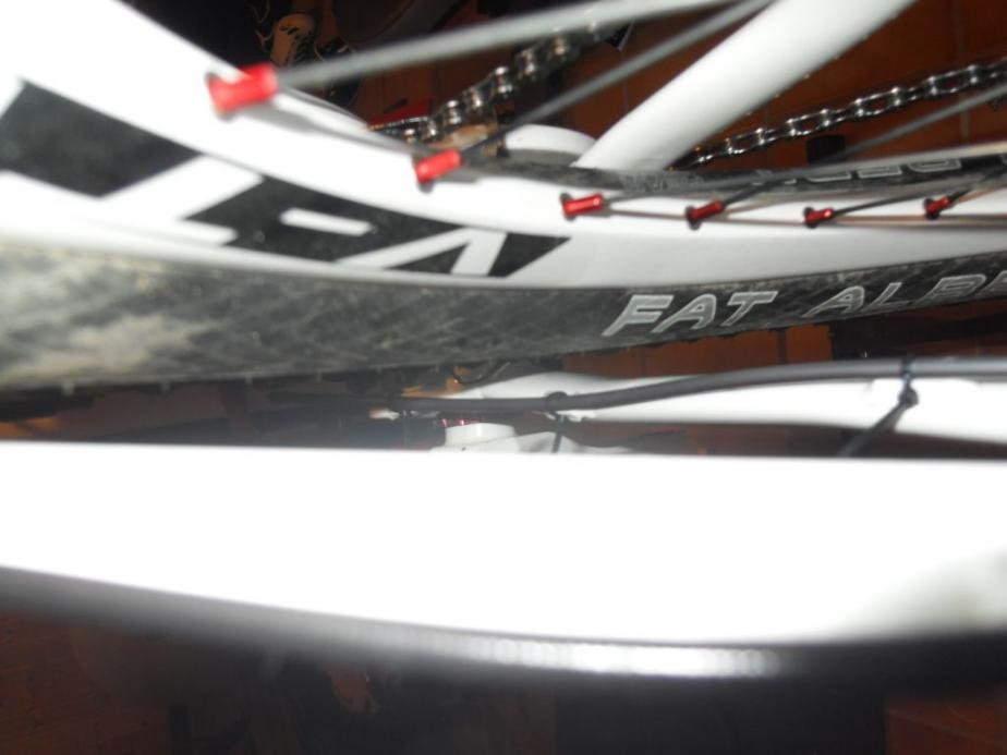

So, hab meine Austauschstrebe eingebaut und mir scheint, dass
doch noch ein wenig an der Zug/Leitungsführung verbessert wurde.
Schaltzug wird jetzt komplett durchgelegt, ohne Unterbrechung der Schaltaußenhülle. :daumen:
Und die vordere Befestigung für die Bremsleitung ist nach meiner Beobachtung auch noch etwas nach außen verlegt worden.
Bei mir würde keine Leitung am FA 2,4 schleifen. Da ist definitiv noch anständig Luft. ;)
Bilder folgen.:winken:
855691
Tante Edit sagt:
Bilder sind da.
Bei dem Bild von der Schaltungsseite hab ich nur einen Außenhülle provisorisch verlegt.
Allerdings könnte es bei der Nutzung einer Kettenführung etwas eng werden.

@all
855690
855689
Na Gott sei Dank haben sie das geändert!:daumen:
Merci auch für die Pics!
