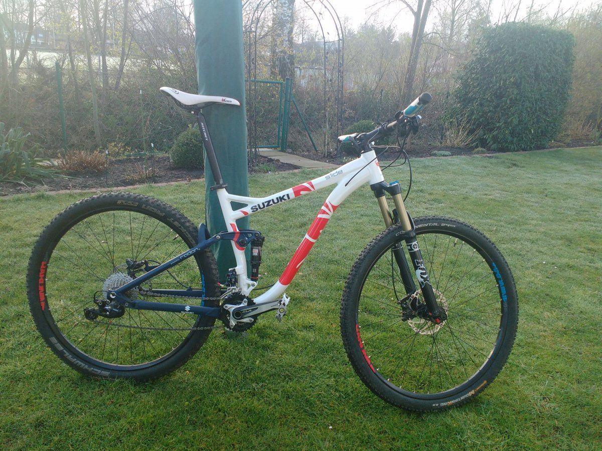

Hallo Radonauten. Endlich ist mein Zweitbike fertig. Da das Geld knapp ist, ging es immer nur stück für stück! Auch wenn die Suzuki-Edition sehr bunt auf Bildern aussieht, in natura ist es eine wirklich schicke Optik (Geschmäcker sind ja verschieden).
Was mich jetzt aber bei Rahmengröße L (1,84m ich, Schrittlänge 84cm) stört: Der Sattel muss extrem weit raus , knapp unterhalb der maximalen Auszugsgrenze laut Stützenmarkierung. Passt der Rahmen noch oder ist so eine Auszugshöhe "tödlich"?
Wie ist Eure Meinung zur Größe?
Bei anderen Bikes passte mir L bisher immer,deswegen bin ich doch stark verunsichert!

Check mal ob die Sattelstürtze wirklich so weit raus muss.
Erfahrungsgemäß stellen sich die meisten den Sattel immer ein klein wenig zu hoch als er wirklich muss.
Faustregel: SL x 0,885 oder aufsitzen Pedal nach unten dann darfst du mit durchgestrecktem Bein noch ans Pedal kommen. War bei mir auch so, ca. 3cm zu hoch weil sichs so subjektiv besser anfühlte, nach Umstellung fühlte sich das erst ein wenig komisch an, hat sich aber schnell gelegt bzw. angewöhnt
Wenn das ok ist kannst du davon ausgehen das deine Sattelstütze min. 8-10 cm im Rahmen eingesteckt sein sollte.
Sonst kann auch dein Rahmen schaden nehmen. Die Markierung auf der Sattelstütze ist meist auf die Stütze selbst bezogen, ist die zu weit ausgezogen kann sie brechen. Wenn's aber nur ein paa wenige mm sind würd mich pers. das nicht beunruhigen da meist alles mit gewissen Sicherheiten gerechnet ist. Das schlimmste was passiert ist das du ein paar km im stehen nach Hause fahren musst :D
