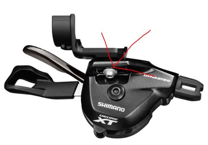

Du bräuchtest das 10136er Schaltauge: LINK
Danke!
Ob das genau diese Kombination ist, kann ich nicht genau sagen. Habe aber ein Bild gefunden und die Schraube markiert:
Die hab ich leider verloren. Musste die Bremse wegen nem defekt tauschen und die Schraube scheinbar nicht richtig fest gezogen.
