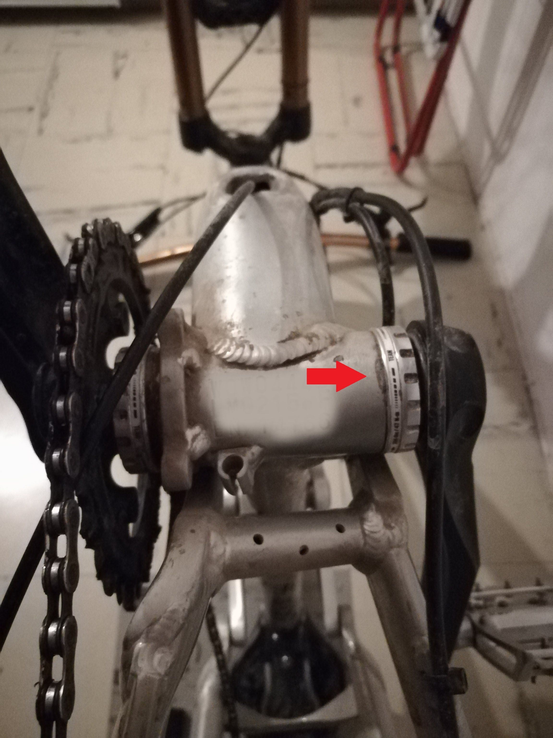

Ich habe gestern zufällig entdeckt, dass (wie im Bild zu erkennen) die Bremsleitung mittlerweile doch ziemliche Schleifspuren am Rahmen unter dem Tretlager verursacht hat (roter Pfeil). Da war wohl die Bremsleitung etwas zu kurz und beim einfedern hat sie wohl ab und zu gescheuert. Nun zu meiner Frage: Muss man sich, da das so Nahe beim Tretlager passiert, irgendwelche Sorgen machen auf lange Sicht? Macht es Sinn, dort noch etwas hinzumontieren / kleben? Prinzipiell stören mich solche Sachen nicht, aber wenn das noch tiefer wird und auch am Tretlager mitschleift?...Wahrscheinlich dauert, bis hier etwas passiert, länger als ich das Bike überhaupt habe ;-) Oder einfach wieder ne Schicht Klarlack drüber und gut ist?
Danke

Ich habe gestern zufällig entdeckt, dass (wie im Bild zu erkennen) die Bremsleitung mittlerweile doch ziemliche Schleifspuren am Rahmen unter dem Tretlager verursacht hat (roter Pfeil). Da war wohl die Bremsleitung etwas zu kurz und beim einfedern hat sie wohl ab und zu gescheuert. Nun zu meiner Frage: Muss man sich, da das so Nahe beim Tretlager passiert, irgendwelche Sorgen machen auf lange Sicht? Macht es Sinn, dort noch etwas hinzumontieren / kleben? Prinzipiell stören mich solche Sachen nicht, aber wenn das noch tiefer wird und auch am Tretlager mitschleift?...Wahrscheinlich dauert, bis hier etwas passiert, länger als ich das Bike überhaupt habe ;-) Oder einfach wieder ne Schicht Klarlack drüber und gut ist?Anhang anzeigen 749702
Danke
Säubern und danach ein wenig Klarlack. Um dann für immer Ruhe zu haben eine Lage Slappertape oder ams honeycomb frame guard da aufkleben. Solange das dann da ist und nicht abgefallen oder abgerissen/abgewaschen hast du dann Ruhe.
