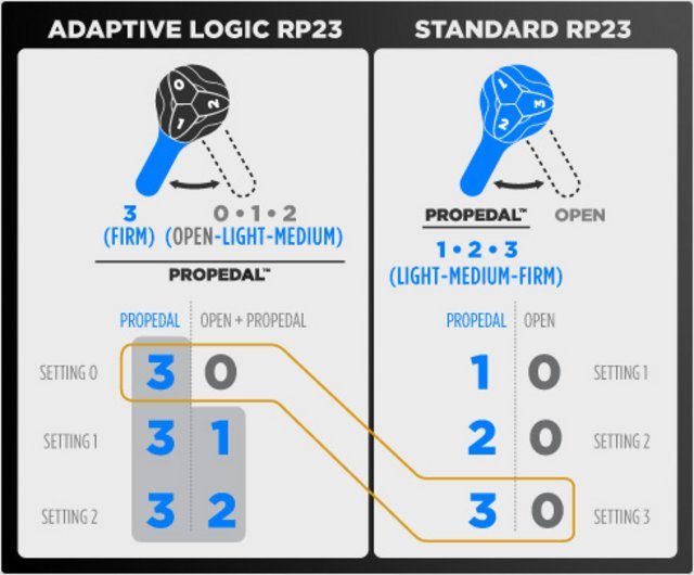

Dafür ist der Blaue Knopf hinter dem PR Hebel zuständig,er hat auch drei Ziffern drauf stehen 1-2-3.
Gruß Matze
Gruß Matze
Achtung: der aktuelle dämpfer funktioniert "andersrum". Zeigt der blaue Hebel richtung Kettenblätter ist immer pro pedal Stufe 3 aktiv. Zeigt er weg von den Blättern ist Stufe 0 (=ganz offen), 1 oder 2 aktiv. Je nachdem was am Drehrad eingestellt ist.
Vielen Dank auch nochmal von mir, ich kannte das Propadel auch nur von einem Kumpel und dessen Trek Remedy 8.0 von 2008, jetzt verstehe ich auch, warum ich zur Zeit keinen unterschied zwischen links und rechts merke. Dann gehe ich das nochmal so morgen testen. :daumen:
Das ist allerdings die von 2007. Wichtig ist, das "adaptiv logic" zu beachten:
