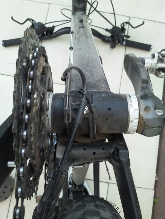

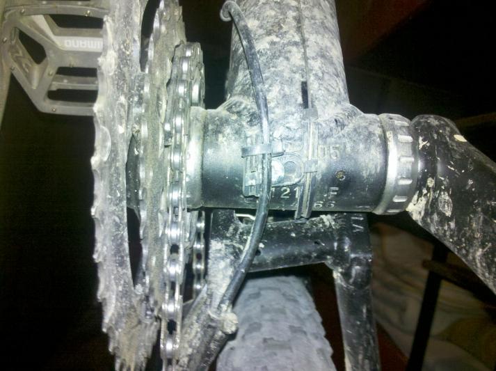

Hallo, unter dem Tretlager von meinem AM 5.0 verläuft ein Schaltzug. Dieser war angeschliffen. Daher habe ich die angescheuerte Stelle mit Panzerband abgeklebt und einen Kabelbinder verwendet um diesen in eine andere Position zu bekommen, seitdem ist Ruhe. Solltet ihr auch mal nachschauen .

bei der gelegenheit solltest du auch gleich den schaltzug für den umwerfer in die richtige führung fädeln.
war bei mir auch falsch so wie bei dir auf dem bild
Du meinst der soll in die Führung wo der Kabelbinder dran ist ?
Oder soll ich die Führung an der jetzt der Kabelbinder dran ist um 180Grad rumdrehen und dann den Zug durchführen ?
Danke für eine Info.
hier nochmal ein vernünftiges Bild...sollte der Zug diagonal verlegt werden, wohl kaum. Es bleibt daher nur die Option, die Schraube zu lösen und die Zugführung / Halter in dem daneben liegen Loch zu befestigen. Dann geht der Zug leicht diagonal/schräg vom oberen Halter zum Tretlager.
Danke für eine Aufklärung.
Soll der Zug jetzt über den kurzen Halter oder über den langen Halter geführt werden ? Muß der Halter noch gedreht werden ? Ich bin bestimmt nicht der Einzige bei dem es ab Werk falsch montiert war. Danke fürs Nachschauen.

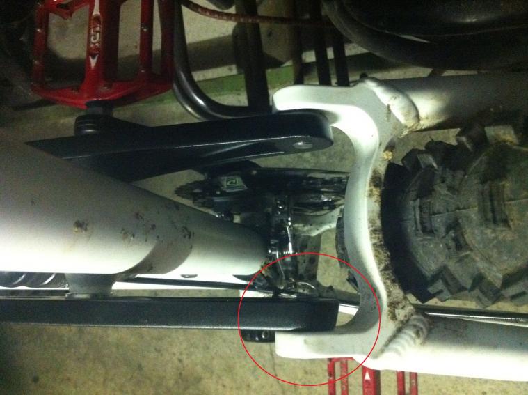

Kurze Frage, hab heute an meinem Slide 2012 die Wippe abgebaut gereinigt und neu gefettet.
Jetzt hab ich ein kleines Problem. Ich hab da ne U-Scheibe gefunden und weiß gerade nicht so genau wo die hingehört.
Vor allem ist es nur eine und ich habe keine zweite gefunden? Wo kommt das Teil hin???? Hab mal die beiden Vermutlichen Stellen markiert.
Hab mal zwei Bilder gemacht, vllt kann mir einer von euch helfen!

Liegt hier ein Produkstionsfehler des Halters vor ? Der kurze Halter müßte eigentlich mit dem langen Halter getauscht werden (rumdrehen des kompletten Halter geht leider nicht weil sonst der Zug am Rahmen schleift). Dann könnte man den Zug komplett gerade und parallel entlang des Rohrs verlegen. Durch das schräge verlegen des Zugs werden alle Bauteile belastet und abgeschliffen. Dass kann doch so nicht gedacht sein ?
Wäre gut wenn sich Radon hierzu mal äußern würde wie es denn eigentlich vorgesehen ist. Danke :daumen:
