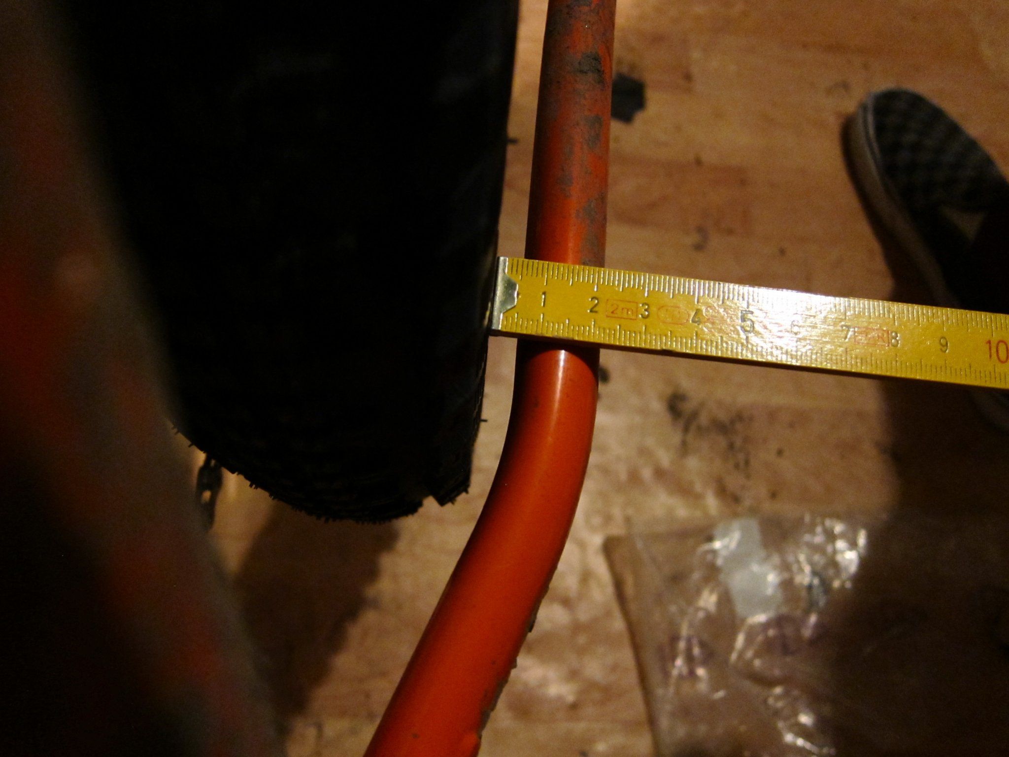

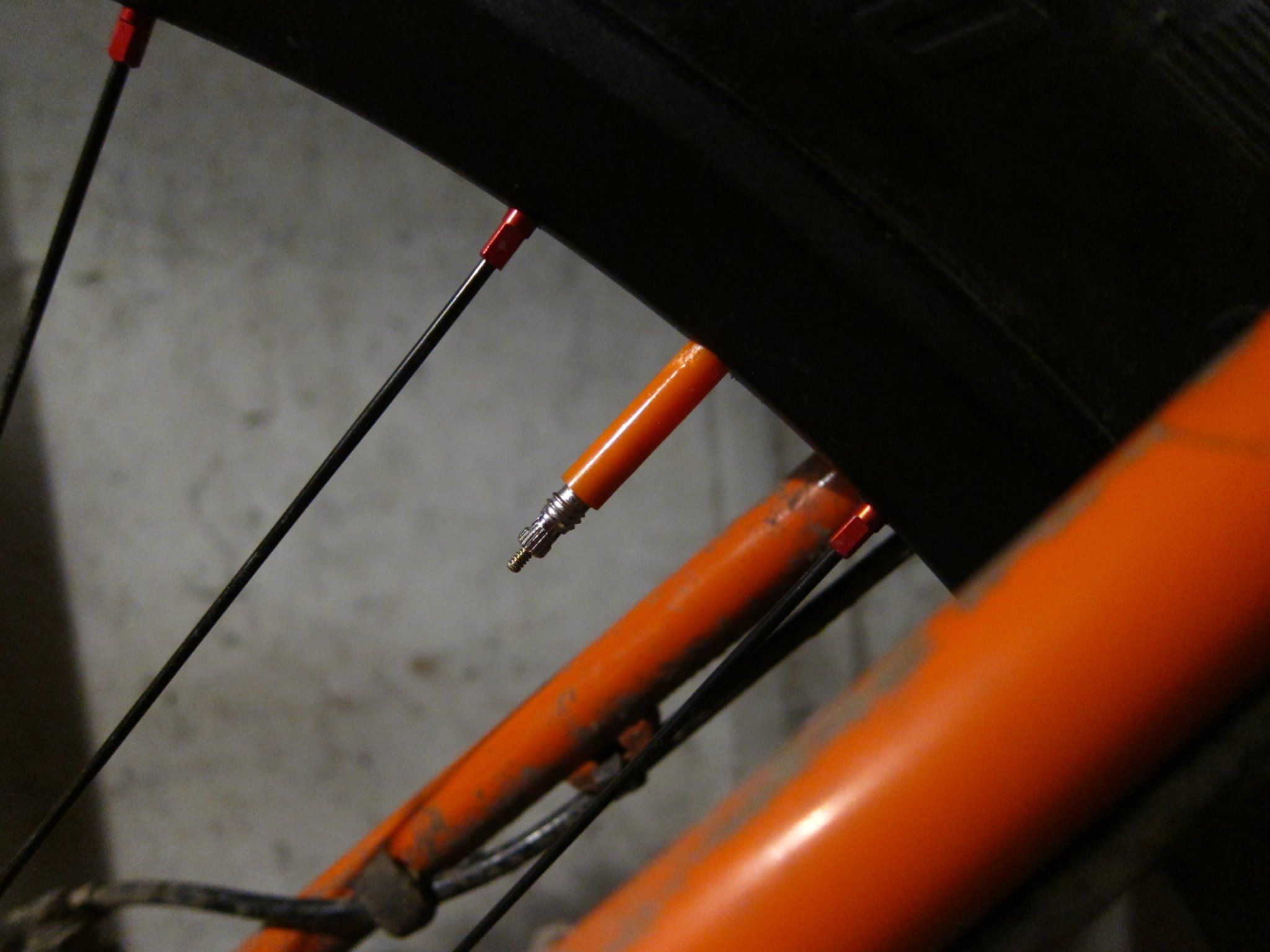

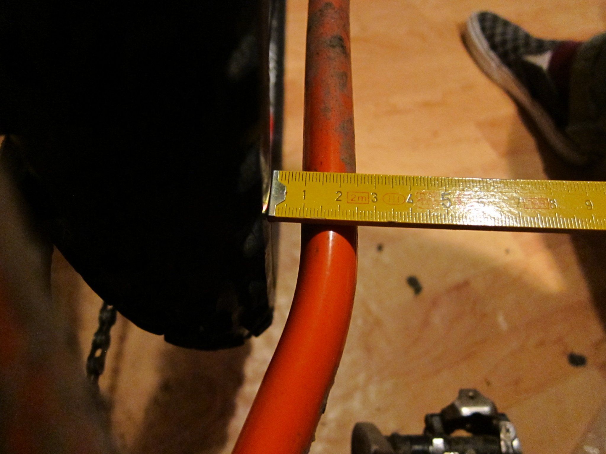

Ich hatte hier ja mal rumgefragt, ob ein 27,5x2.8er wohl knapp in einen MK1 Solaris passt oder nicht.
Nun, ich habe mich auf einen Specialized 27,5x2.6er beschränkt und der passt prächtig.
27.5x2.6 mit grob 5mm Platz zwischen Reifenflanke und Kettenstrebe
zum Vergleich 27.5x2.3 mit grob 10mm Platz zwischen Reifenflanke und Kettenstrebe
Beide auf einer DTswiss XM481 Felge mit 30mm Maulweite.
Und wo ich schon mal dabei war, habe ich auch gleich noch Tubolito eingezogen.
Ich werde nach den ersten Fahrten berichten, wie sich das so fährt. Bisher kann ich nur sagen, dass der dicke Reifen hinten ziemlich beeindruckend aussieht und der 29x2.3er Shorty vorne dazu im Vergleich sehr schmalbrüstig.

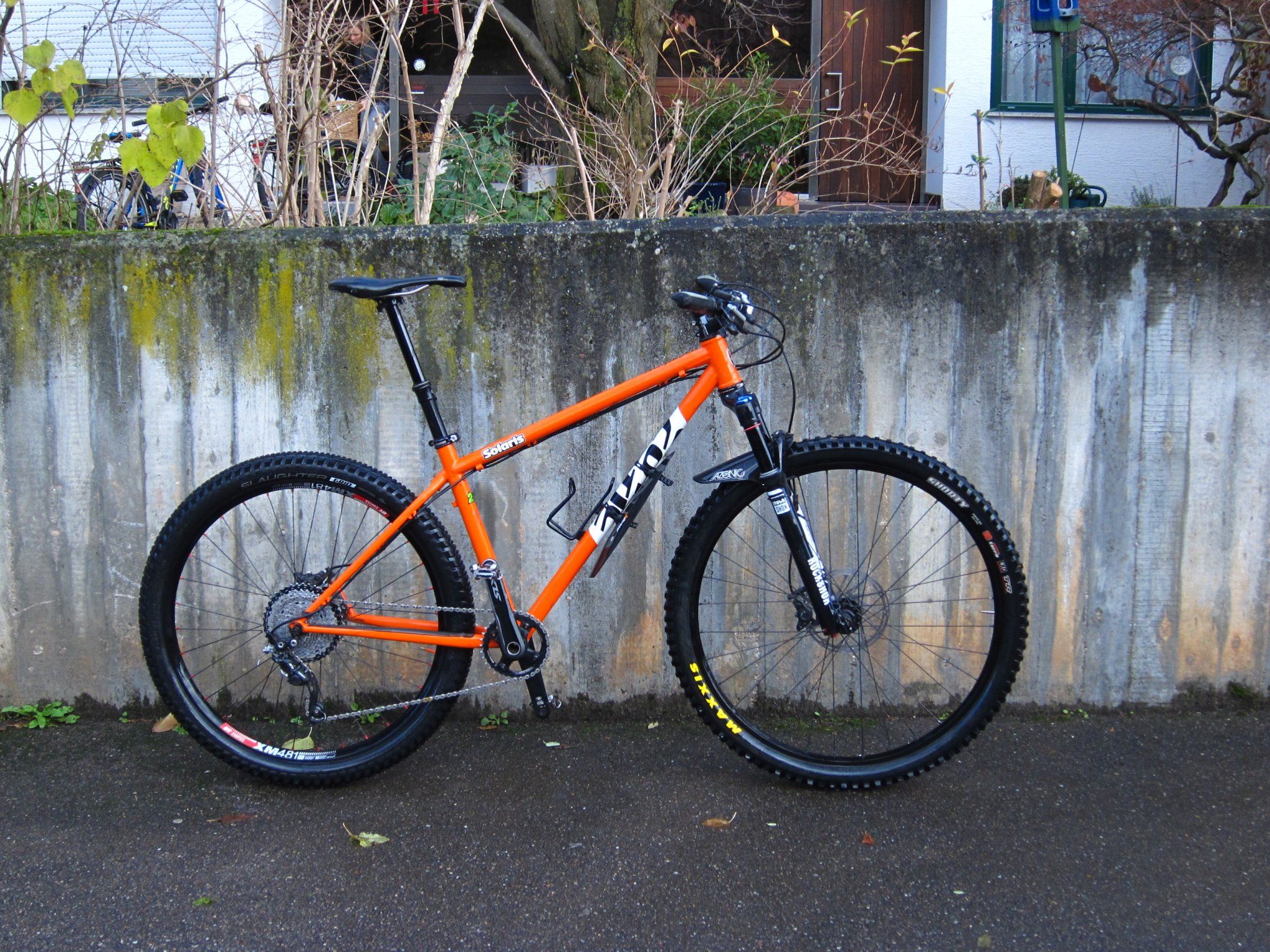

Zeig bitte einmal Bilder vom ganzen Moped.
27,5x2.6 Slaughter hinten fährt sich im Vergleich zum 27,5x2.3 Purgatory (beide Grid) sehr gut, wenn auch unauffällig und bringt jetzt auch nicht den großen Komfort- oder Traktions-Zuwachs. Wenn man unter 1,2 bar geht, werden die Flanken zu instabil für engagiertere Kurven, also auch in der Hinsicht kein großer Vorteil zum 2.3er. Wahrscheinlich hätte ich gleich auf 2,8 gehen müssen, um den vollen Plus-Effekt zu erleben, aber das habe ich mich ja bewusst nicht getraut. Slaughter an sich greift sehr gut. Kurven-Traktion auf den Seitenstollen sehr gut und auch bergauf im Matsch nicht sooo schlecht. Die Seitenstollen helfen im tiefen Geläuf ja auch mit. Der Purgatory “frisst” noch besser, wo der Slaughter spät, aber irgendwann doch durchrutscht.
Optik der 79er-Halb-Plus-Fuhre sollen andere beurteilen. Ich mag das Rad so. In jeder Hinsicht.
@scylla @dangerousD: wie Ihr seht fahre ich mein Rad gerade sehr old-school kurz. Da ist es ein großer Schritt zum neuen Soul, aber wir werden sehen. Wahrscheinlich beobachte und gewöhne ich mich jetzt ein halbes Jahr lang dran und dann.
