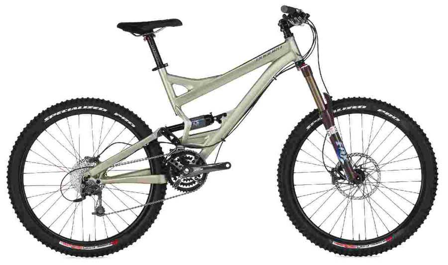

enduro 2005 pix :)
..also ich finde es design-technisch und optisch eines katastrophe. Die alten Rahmen waren deutlich schöner.
Das eine bike mit einer MZ66 sieht doch total lächerlich aus,...vorne so hoch das man glatt nen 10meter turmspringwettbewerb in Athen damit abhalten könnte....
aber sowas ist ja bekanntlich geschmackssache
Mir gefallen die neuen Enduros recht gut. Vor allem dass die Geometrie verändert wurde(flacherer Lenkwinkel, Schwerpunkt nach hinten verlegt). Kommt meines Erachtens mehr einem Enduro entgegen als die vorherige Geometrie(Allrounder halt). Würde mir das Teil aber nicht kaufen, da ich bei Stahldämpfer(mit Ausgleichsbehälter) nur denn einen speziellen 5th Elementdämpfer nehmen kann>was soll dass???? :mad: Naja, gibt ja nächstes Jahr anscheinend viele Alternativen. :D
die alten rahmen waren - wie ameise schon richtig gesagt hat - eben mehr für das freundliche feierabend-allround-gegurke gedacht (entschuldigt bitte, alle enduro 2004-fahrer ;) ). der 2005er enduro geht eben auch optisch deutlich in richtung ich-bin-ein-ganz-gefährlicher-freeride-bursche-will-aber-nicht-mit-19,5kg-bombern-gefährlich-sein :lol:
--> geschmackssache :daumen:

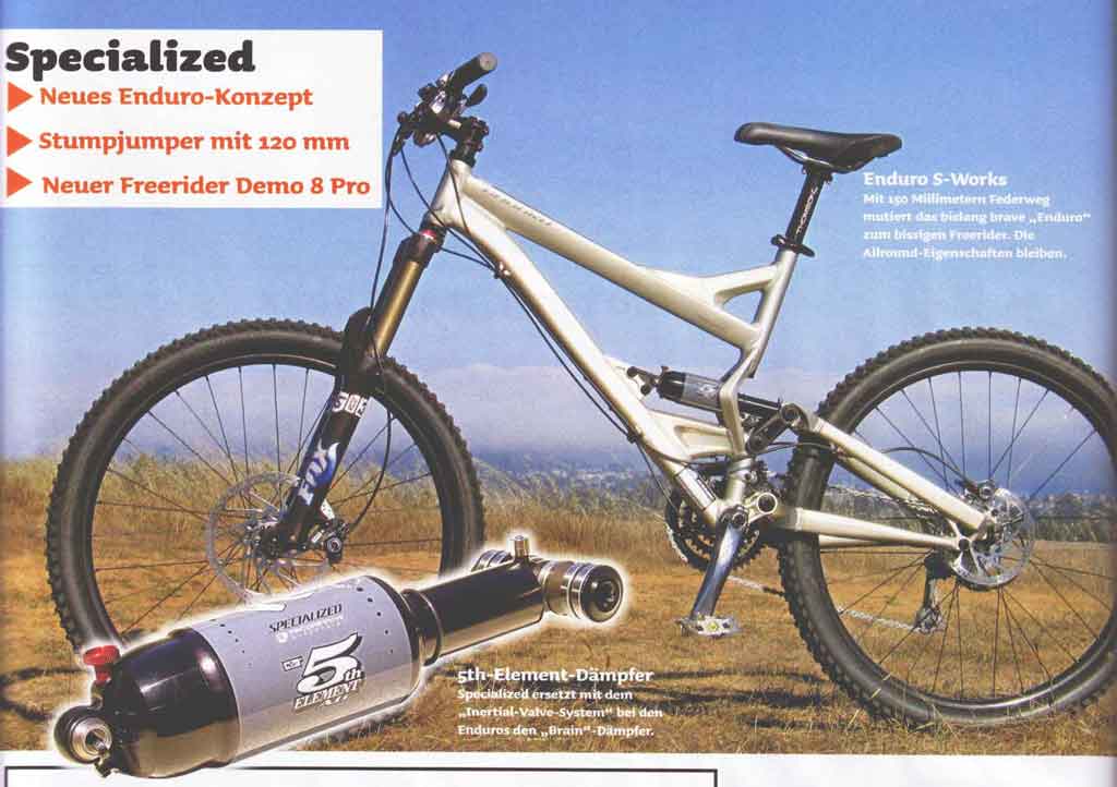

Der 5th Element Air ist jedenfalls ein ziemlich geiles Gerät. Habe jetzt schon diverse Luftfeder-Elemente gehabt (Rock Shox SID, DT Swiss, Fox Float), aber das Ding ist so linear, das ist der Hammer. Man kann ihn wirklich so abstimmen, dass man den Federweg auch annähernd nutzt. Bei grossen Schlägen ist die Dämpfung supergut. Ich fahre jetzt neuerdings kleinere Drops (bis 1m ca.), habe ich mich früher nie getraut, weil ich Angst hatte dass mir der Dämpfer platzt. Dass sich der Hinterbau nach so viel Federweg anfühlt kann natürlich aber auch am Blur liegen, aber das Verhalten von dem 5th Element trägt auch dazu bei, auf jeden Fall.
Die FSR-Viergelenk-Kinematik ist eh so nah an einem Eingelenker, weil die Abstände der Drehpunkte so klein sind, das könnten sie sich IMHO auch sparen.
Und von durchgehendem Sitzrohr zu sprechen, wenn der Dämpfer mittendurch läuft, ist ja auch der blanke Hohn. Der Versenkbarkeit der Sattelstütze hat das jedenfalls nichts gebracht, allenfalls für die Torsionssteifigkeit des Rahmens (ist ja auch zu begrüssen).
Die 3D-Schmiedeteile (oder ist das Guss?) sehen jedenfalls ganz cool aus, fand ich auch schon beim Demo 9.
Ich denke, dass das hauptsächlich am Rahmen liegt. Kein Wunder, wenn man sich die Dämpferanlenkung ansieht.
Aber natürlich ist der 5th Air einer der besten Dämpfer. IMO besser als der Swinger, schon alleine wegen den anständigen Dämpferbuchsen.
off topic: Wie kommst du mit dem Blur zurecht? Insb. mit dem Pedalrückschlag. Oder ist der im Zusammenhang mit der Speedhub kein Thema? Wieviel Zähne hat dein Kettenblatt/Ritzel?
den pedalrückschlag verhindert man doch mit dem gelenk vor der hr-achse in der kettenstrebe.
mein teamkollege is das enduro schon probegefahren und das war vollkommen antriebsneutral. die geo ist ja fast identisch zum SX.

das enduro mit fox 36 vorne und 5thE air hinten macht nen guten eindruck. dürfte ganz gut im gewicht sein und doch schon für ziemlich harte sachen taugen. optisch ist es geschmackssache.
das SX mit dem komischen dämpfer und der nicht passenden gabel, nun ja, ich bin etwas erstaunt. :confused: bislang war ich von den speci-ingenieuren durchdachte lösungen gewohnt. dass diese gabel von der einbauhöhe her schlicht nicht in diesen rahmen passt, wird beim blossen betrachten des bildes schon klar. aber wahrscheinlich musste es einfach eine 170mm sc mit 1 1/8 sein, koste es was es wolle (und sei dies eine ausgewogene geo und fahrverhalten).
irgendwie bin ich in meiner altmodischen einstellung immer noch etwas skeptisch gegenüber diesem longtravel-luftfederungs-zeugs. :rolleyes: wird das auf dauer halten, bei dem einsatz, den 150/150mm zulassen? mit diesem federweg kann mans schon tüchtig stehen lassen, das geht aufs material.
man wird sehen.
gruss pat :D
