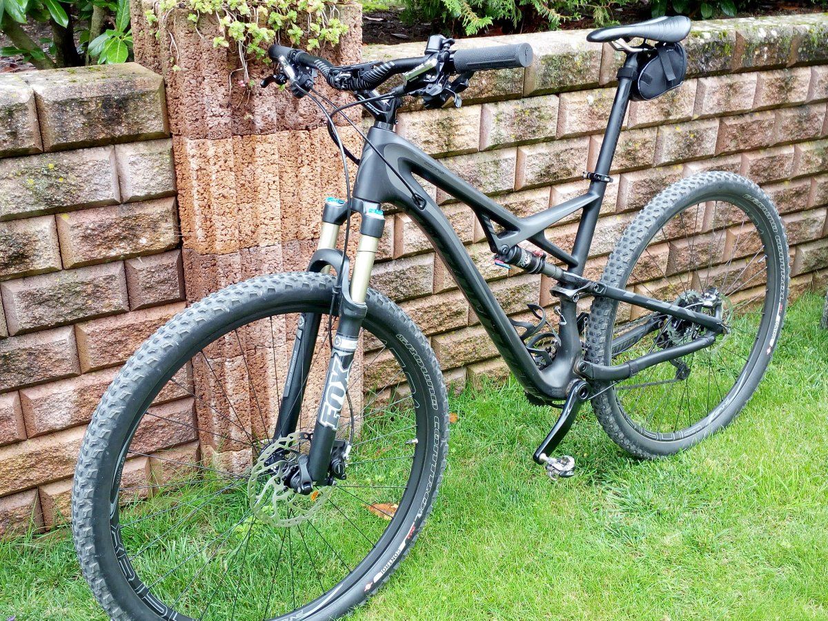

will hier nur kurz mein Camber vorstellen und hätte dann noch ein paar Fragen zur Gabel.
Das Bike, ein Camber Comp Carbon in L Mod.2014, habe ich im Dezmber 2016 günstig im Netz erstanden. Es kamen noch im Winter die XT Bremse, gekröpfter 76cm Lenker mit 90mm 17° Vorbau (mir passt das so!) und XT Kasette+Kette dran. Kürzlich gab es noch einen DT XR1501 LRS (das alte Modell mit leider etwas schmaler 20mm Felge). Defekt war bis jetzt (knapp 1700km) nur das PF30-Innenlager das ich gegen ein verschraubtes (Wheels-Manufactures oder so) getauscht habe. Die Testphase läuft noch.
Zur Gabel. Von Anfang an sprach die Gabel nicht sehr feinfühlig an. Zumindest bei weitem nicht so gut wie die RL120 an meinem alten 26er. Ich hatte gehofft das es nach einer ordentlichen Einfahrzeit von selbst besser wird. Dazu kommt dass die Gabel wenn es mal ein wenig anspruchsvoller wird durch den Federweg rauscht, was für mein Empfinden nicht zum Hinterbau passt der dann eher progressiv ist und den Federweg nicht ganz ausnutzt.
Ich glaube nicht das die Gabel kaputt ist, sie könnte nur etwas besser sein.
Meine Frage: Ist das nur mein Eindruck oder geht das hier auch Anderen mit dem gleichen Gabelmodell so.
Gibt es Volumenspacer für die Luftkammer damit ich sie Progressiver machen kann (ich finde im Netz nur welche für die neuen Modelle)?
Fährt jemand anderes Gabelöl, welches?
Außerdem könnte ich mir vorstellen dass die Dichtungen etwas kleben, wegen der langen Standzeit vor Inbetriebnahme, dann würde zerlegen und fetten viel bringen (eine Woche Kopfstand hat nichts gebracht.)
Bitte keine Kaufempfehlungen für andere Gabelmodelle, denn ich möchte mich schon aus Interesse mit der Gabel beschäftigen.
So und hier noch ein paar Bilder,
Grüße, Reinhard

Hallo Reinhard ,
Glückwunsch ! Schönes Camber , exakt das gleiche in XL habe ich auch, allerdings mit ein paar anderen Teilen.
Die Fox Gabel hat mich nie wirklich überzeugt, auch nach einem Service bei Fox ist es nicht wirklich besser geworden.
Gruß
Michael
