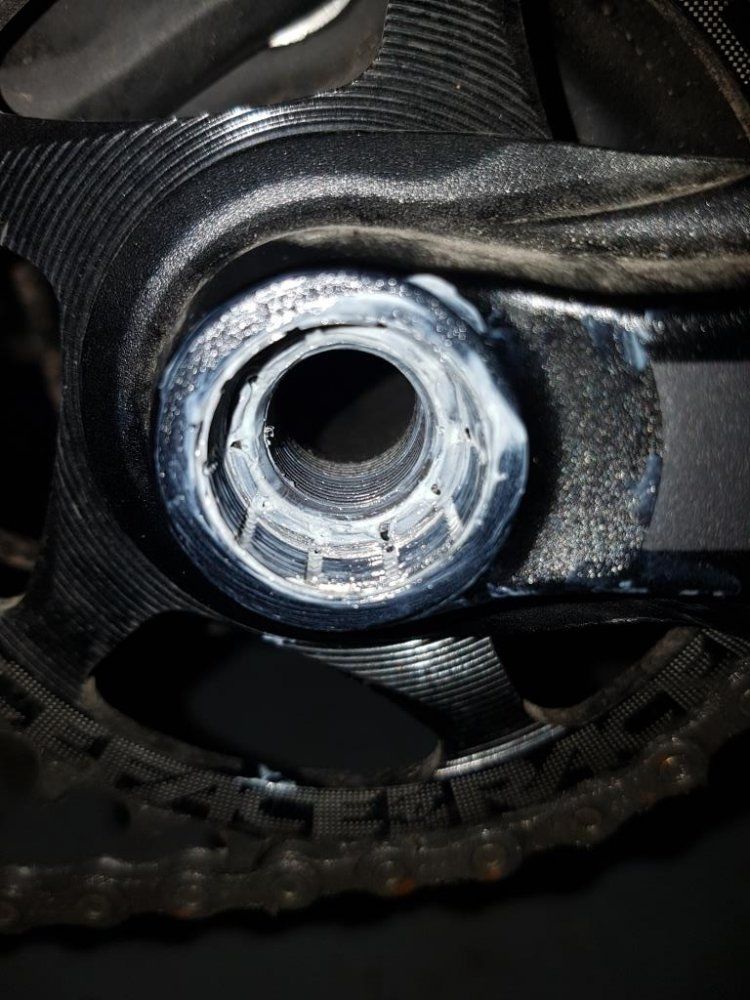

Ne, Du hast den interenen Kurbelabzieher der Kurbel demontiert. Wieder drauf bitte
Ne, Du hast den interenen Kurbelabzieher der Kurbel demontiert. Wieder drauf bitte![]()
Du hast wahrscheinlich die Abdeckschraube rausgeschraubt, die auch gleichzeitig als Kurbelabzieher dient.
Die muss drin bleiben. Stattdessen mit dem kleinen Inbus der innenrein passt (sollte 8mm) sein nach außen gegen die äußere Abdeckschraube schrauben, dann zieht sich der Kurbelarm von selbst ab.
Edit: Nicht alles gelesen. Wenn die Aeffect keine extra Kurbelabzieherschraube haben sollte, dann braucht man wohl einen extra Abzieher.
Ich würde eine passende Cent Münze nehmen für den Stift der rausdrückt. Abzieher fest in die Kurbel und dann abziehen.
Serienmäßig müsste die Kurbel aber mit Abzieher kommen.
