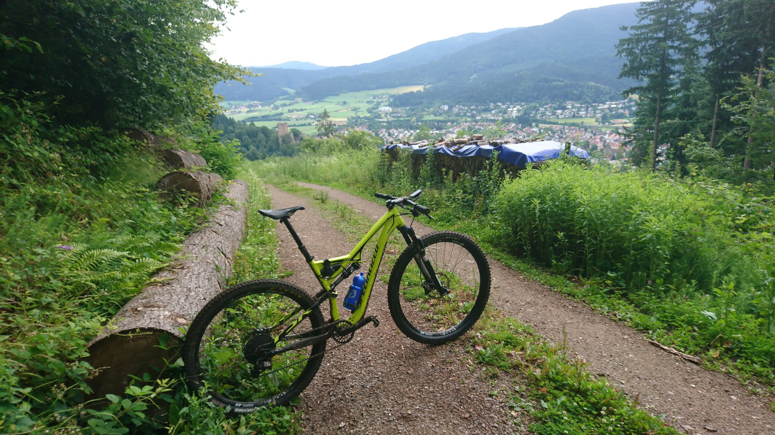

Mal eine doofe Frage: wer faehrt im alten Camber Evo mehr als 120mm? Meine Reba knarzt und ich habe eine Angebot fuer eine Revaltion... die hat allerdings 140mm. Klar kann ich einen 120er (oder 130er) Airshaft einbauen.
Ach ja, aktuell sieht der Spass so aus:

Ich fahre seit diesem Jahr das 2017er Carbon Comp mit einer 140 mm 34er Fox und bin damit sehr zufrieden. Bei mir war auch ein Grund, dass ich für meine Grösse von 1.80 m sehr lange Beine (SL 90 cm) habe. Darum wollte ich das Bike höher und kürzer haben, was mit dem Umbau der Gabel, einem kürzeren Vorbau und einer Sattelstütze ohne Offset gut geklappt hat. Der flachere Lenkwinkel macht auch ordentlich Spass.
Das Ganze sieht jetzt so aus:
Ich würde dir raten es zuerst einmal mit 140 mm auszuprobieren und falls es gar nicht passt wieder auf 130 oder 120 mm zu traveln.

Danke. Das waere auch der Plan gewesen. erstmal in 140mm verbauen.
Ich habe nur das Problem das ich wegen den langen Armen ein sehr tiefes Cockpit brauche, sonst bekomme ich Rueckenprobleme. Das hoert sich komisch an, ist aber echt so. Aber dann kommt halt der 120er Airshaft rein.
