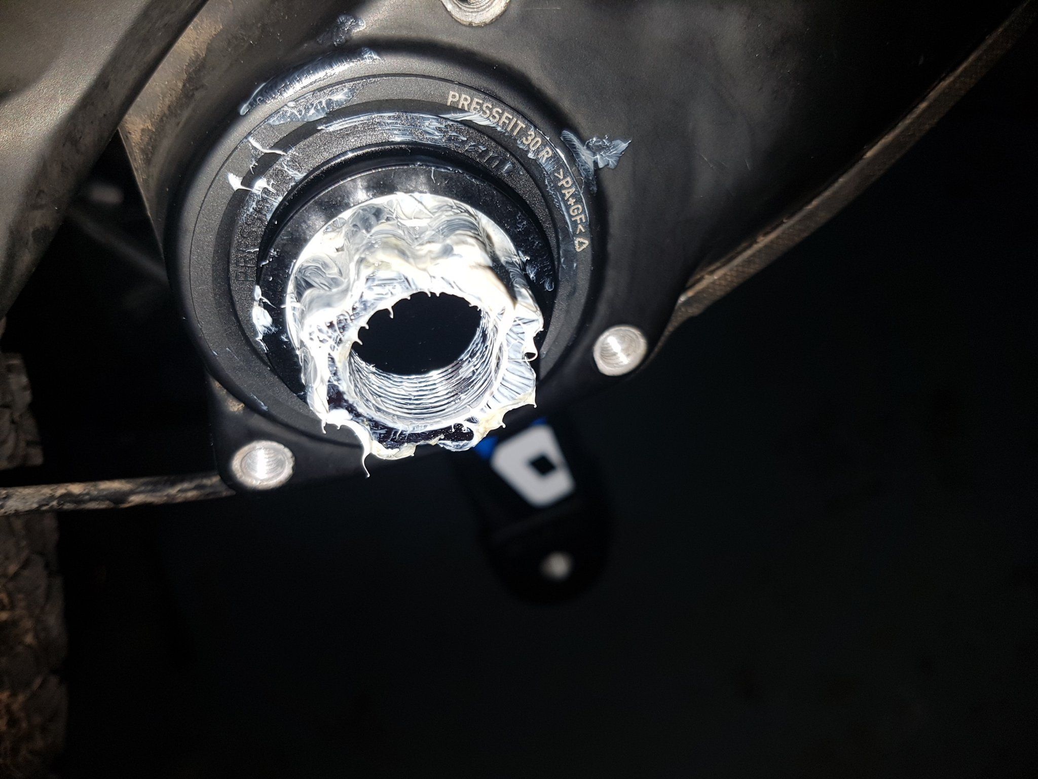

Hat super funktioniert, zwei, drei vorsichtige Schläge mit der Verlängerung / Nuss und das Lager war draussen. Siebzehn Euro für das Auspresswerkzeug gespart. Jetzt kann ich mir das neue Lager, den Distanzring und das neue Kettenblatt bestellen, danach gehts weiter.

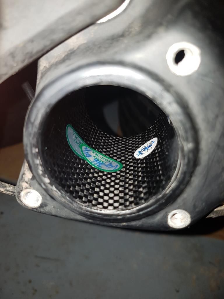

Sieht nach einer Staubschutzkappe für's Lager aus. Dranlassen. Außer die Welle ist nachher zu kurz - glaub ich nicht.Das Lager sitzt jetzt im Tretlagergehäuse, hat auch ohne Einpresswerkzeug gut funktioniert.
Jetzt die nächste Frage. Bleibt der Kunststoffeinsatz (Foto 3) im Lager sitzen, also zwischen Lager und der Welle? Foto 1 oder 2?
Ich kenne das eigentlich nur ohne, also Metall auf Metall.
Das gehört drauf.
