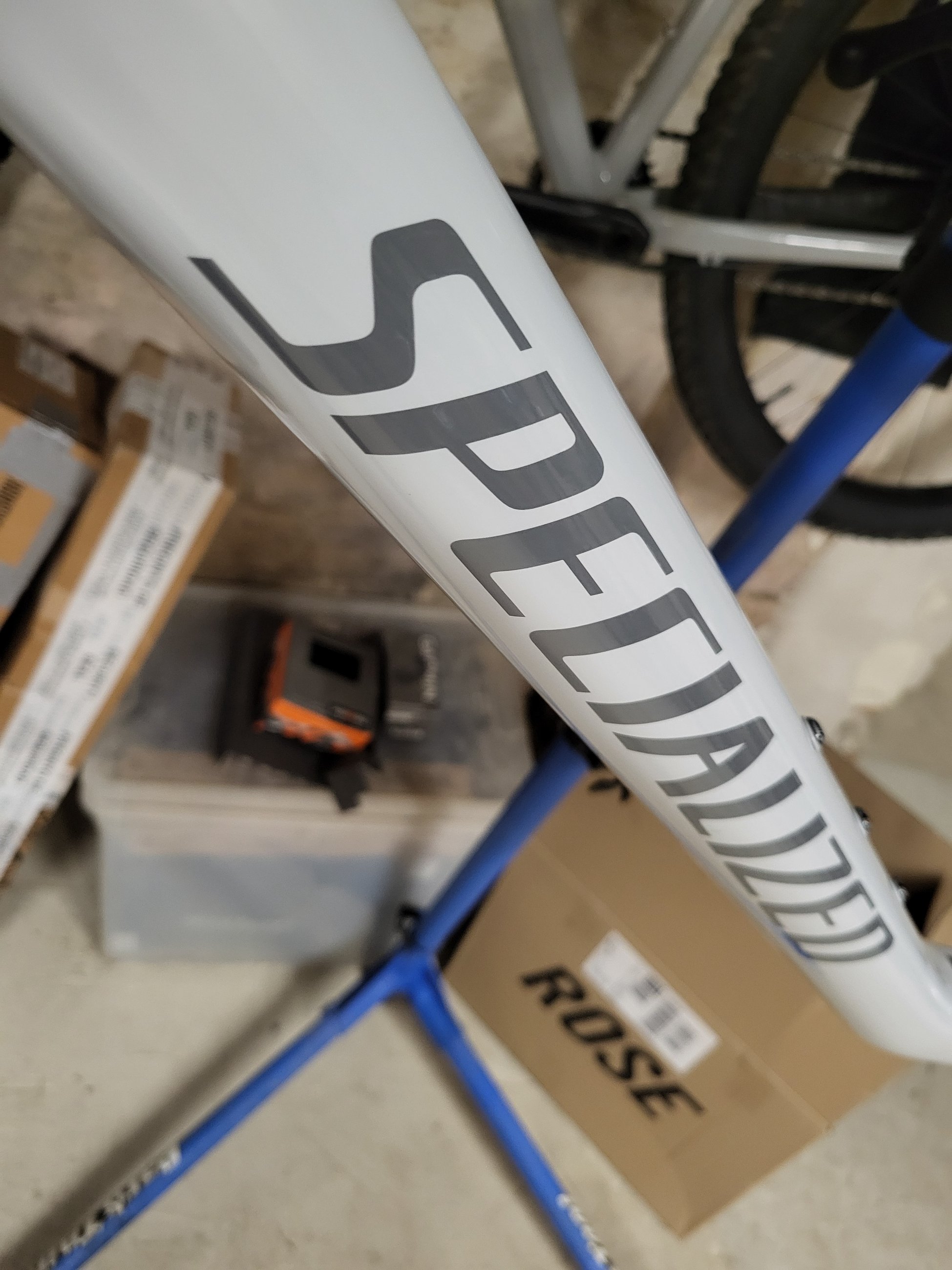

Da ist es
Habe mir dann doch noch etwas Zeit nach dem Holzspalten eingeräumt um bei dem Chisel FS die ersten Schritte zu machen. Also Bike ausgepackt und erstmal von den unendlich vielen Kabelbindern und Schutzverpackungen befreit. Das demontieren gestaltete sich, wie man es bei einem neuen Bike nicht anders vermutet, sehr leicht. Allerdings machte mir das Octalink Innenlager das Leben echt nicht leicht, erst mit dem behutsamen einsatz des Schlagschraubers bekam ich es raus. Jetzt soweit, das der Rahmen als "Freigelegt" bezeichnet werden kann.
Die SID Race Day die ich hier noch liegen hatte, passt dank des flachbauenden Steuersatzes auch mit Ihren 171mm Gabelshaft noch in den Rahmen.
@Nussketier
Billigste Ausstattung und Größe XL. Der Anbaukram ist aber auch wirklich Sackschwer.
ich schaue mal zu <13kg wäre schon 'ne feine Sache 👍 Wenn es das Frameset doch bloß in einer anderen Farbe gäbe. Die Einzelteile in der günstigsten Version bekommt ja kaum ohne Verlust verkauft :ka:

Unter die 13kg zu kommen wird nicht schwer denke ich. Das mit der Farbe ging mir mit dem Frameset genau so - daher das Komplettbike. Die richtig schönen Farben kommen sicherlich erst noch - aber ich konnte nicht warten :lol:

Dat schaut doch ganz gut aus in Weiß mit den silbernen Schriftzüge passt dann auch wieder zu Sid.
Mach mal dat hässliche Gerumpel von Kettenstrebenschutz runter, da sparst Du dann auch nochmal an Gewicht.
Ja bin mit der Farbe auch echt zufrieden. Einfach schlicht, kommt vll daher das ich von Nicolai komme ;-)
Ich denke morgen geht es dann weiter.
