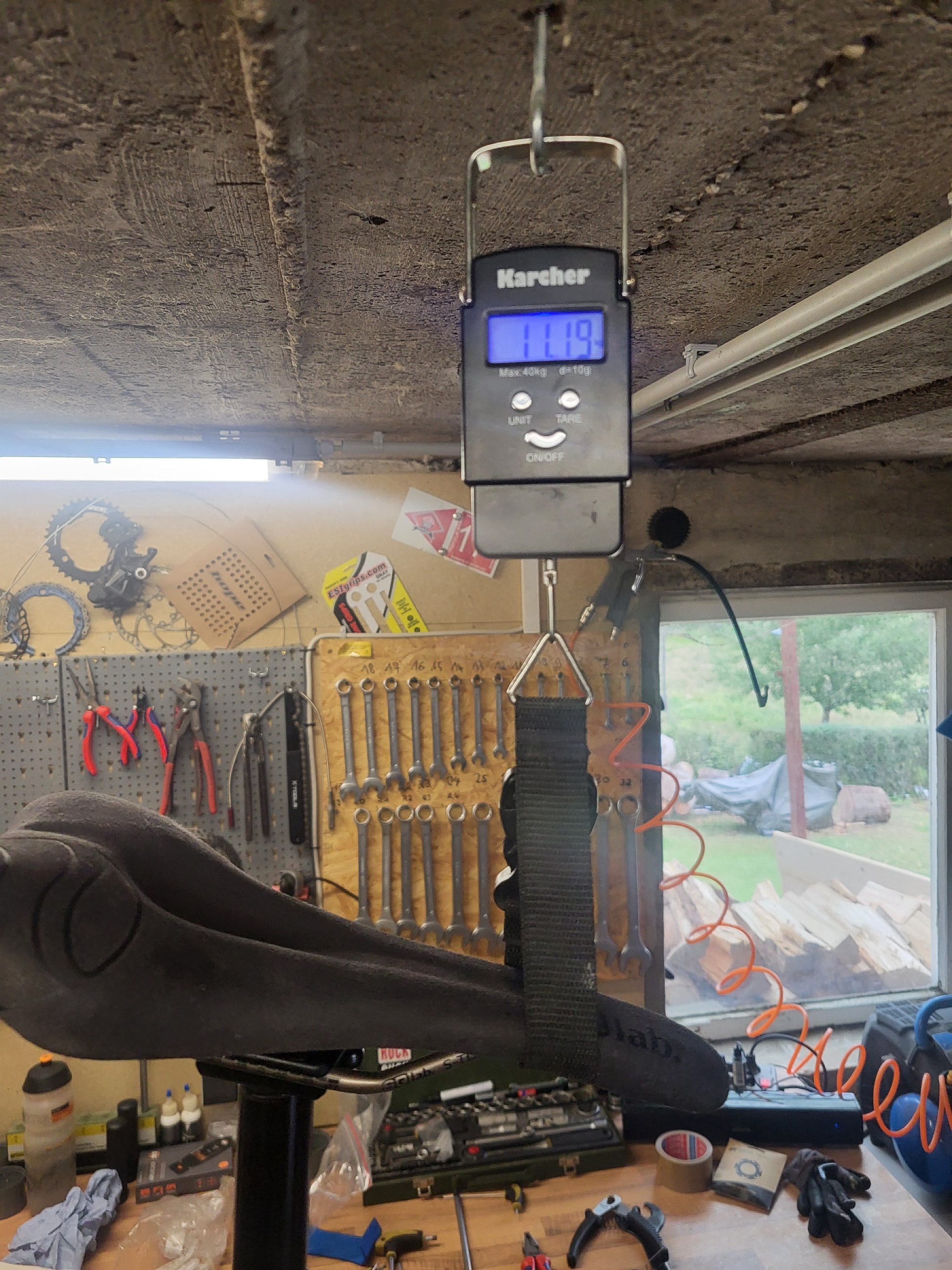

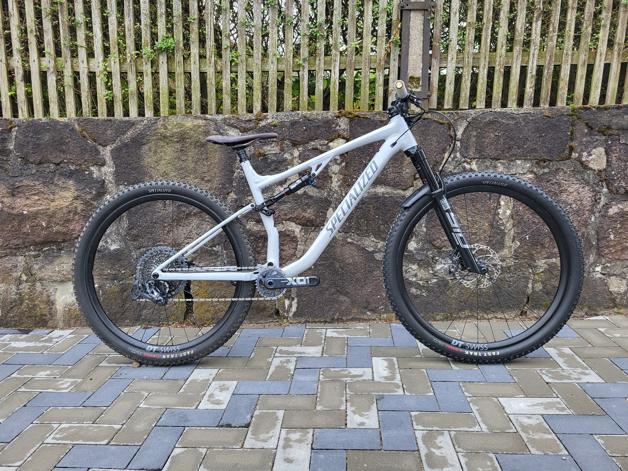

Bin mit dem Aufbau soweit durch und habe Fotos und ein Gewicht 8-)
Muss jetzt noch flott zur Post Teile wegbringen!
Aber irgendwann wirds auch nichts mehr mit der Trailtauglichkeit...
Finde das Gewicht mega gut!
Ich hatte letztens ein Sworks Epic inner Hand, mit Flight Attend, das war schwerer wenn ich mich nicht irre 😅
Mein Ziel wäre es das die 11,20kg Fahrfertig sind
Bei so leichten Reifen braucht es doch nicht unbedingt eine lange Dropper, wenn überhaupt.
Wenn du da ins Gelände wo du solch eine Dropperlänge benötigst, killst du die Reifen.
Das Gewicht ist doch super.
Bin aktuell bei meinem Spur ohne Dropper bei 11,4 kg.
XL Rahmen sind halt einfach groß und schwer.
Die XT Bremsen sind auch nicht die leichtesten.
