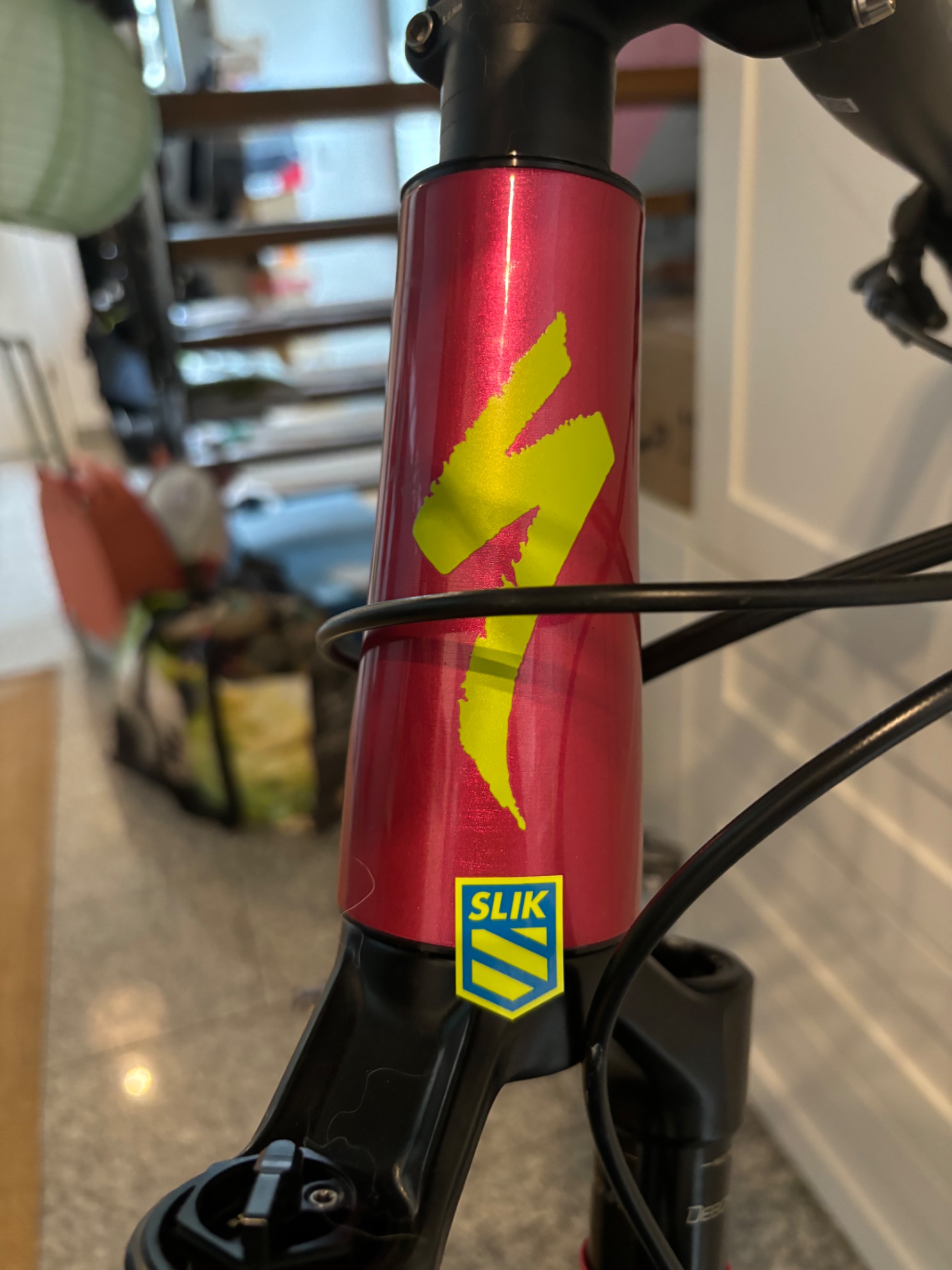

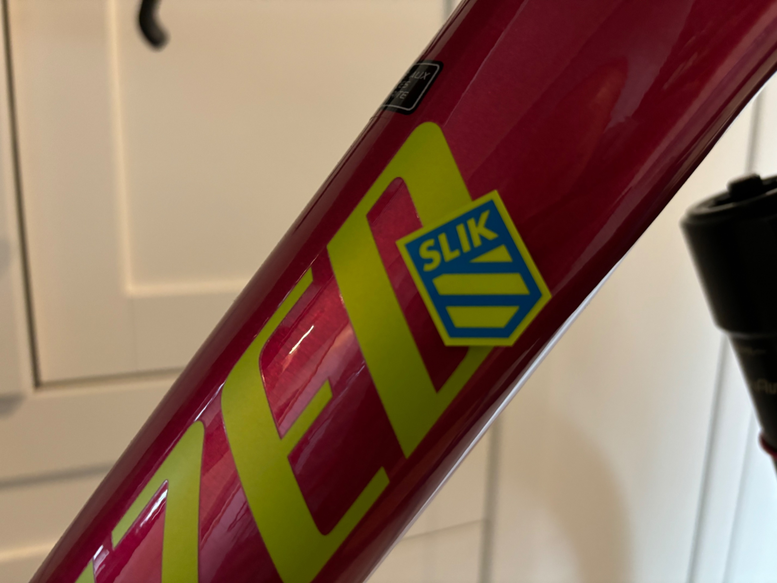

ich kann dich verstehen, aber ich mag das zusammenspiel der beiden farben!
und ich denke wenn die decals erstma dran sind wirds etwas stimmiger!
die ersten decals passten leider farblich nicht!
hoffe man kann den unterschied auf dem foto erkennen.
Kannst du inzwischen Feedback geben, welche decal Farbe passt?
Habe eine Fox 34 SC, die soll vllt die gelben Decals bekommen.

Hello,
ich hab vor einigen Tagen die überarbeiteten Decals von Slickgraphics bekommen.
Das passt schon ziemlich gut.
Hab sie noch nicht aufgeklebt, lieg immer noch komplett flach. Aber hier ein Vergleichsfoto:

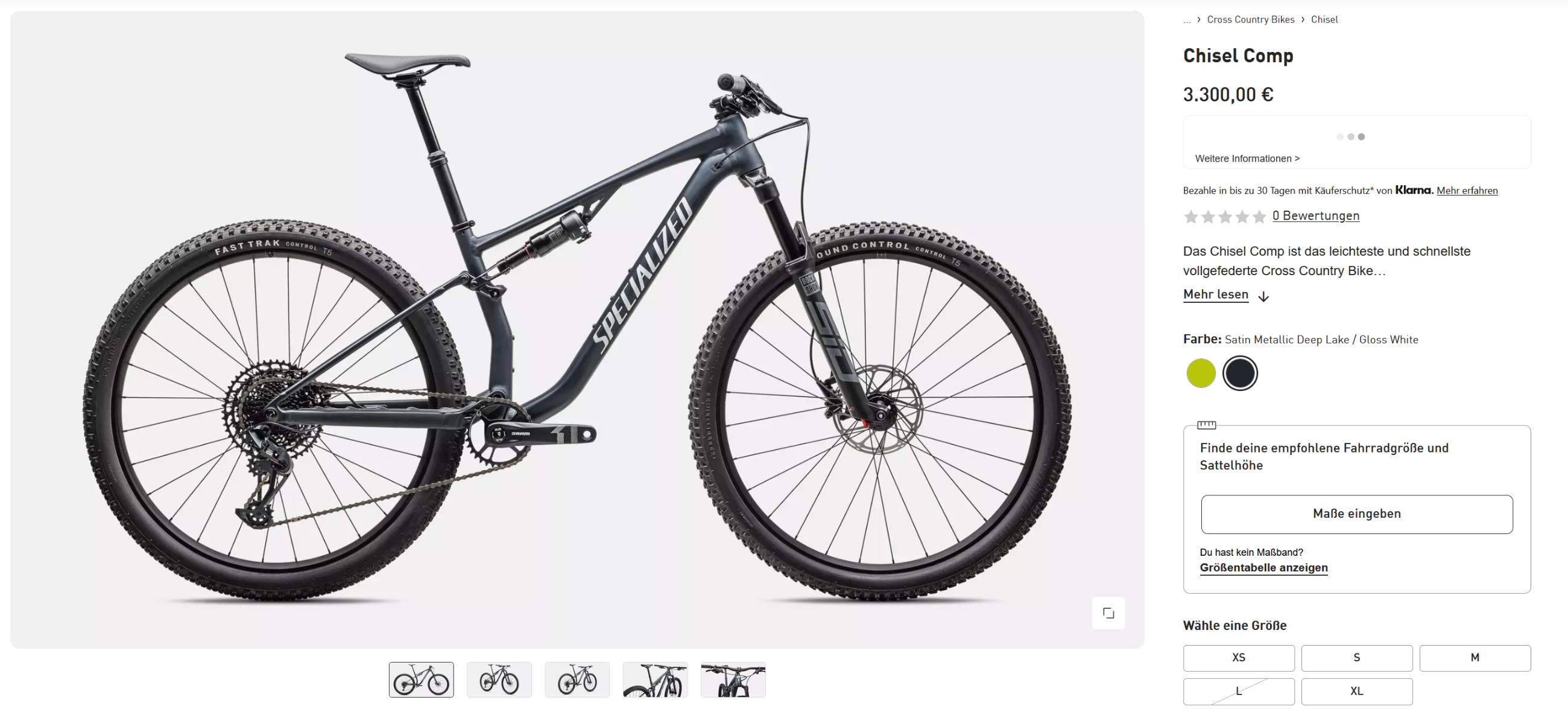

Es gibt ja schon neue Farben bei den Komplettbikes... Bereue es etwas das ich nicht gewartet habe: allerdings wäre das Komplettrad auch deutlich teurer gewesen wegen der Ausstattung:
Das Satin Metallic Deep Lake / Gloss White gefällt mir total.

Ja auf Grund der 2025 Modelle und Farben kam die Frage bei mir auf. Wenn man aber nachschaut steht beim Frameset überall bereits "2025" dabei für das Pink/Gelbe.
