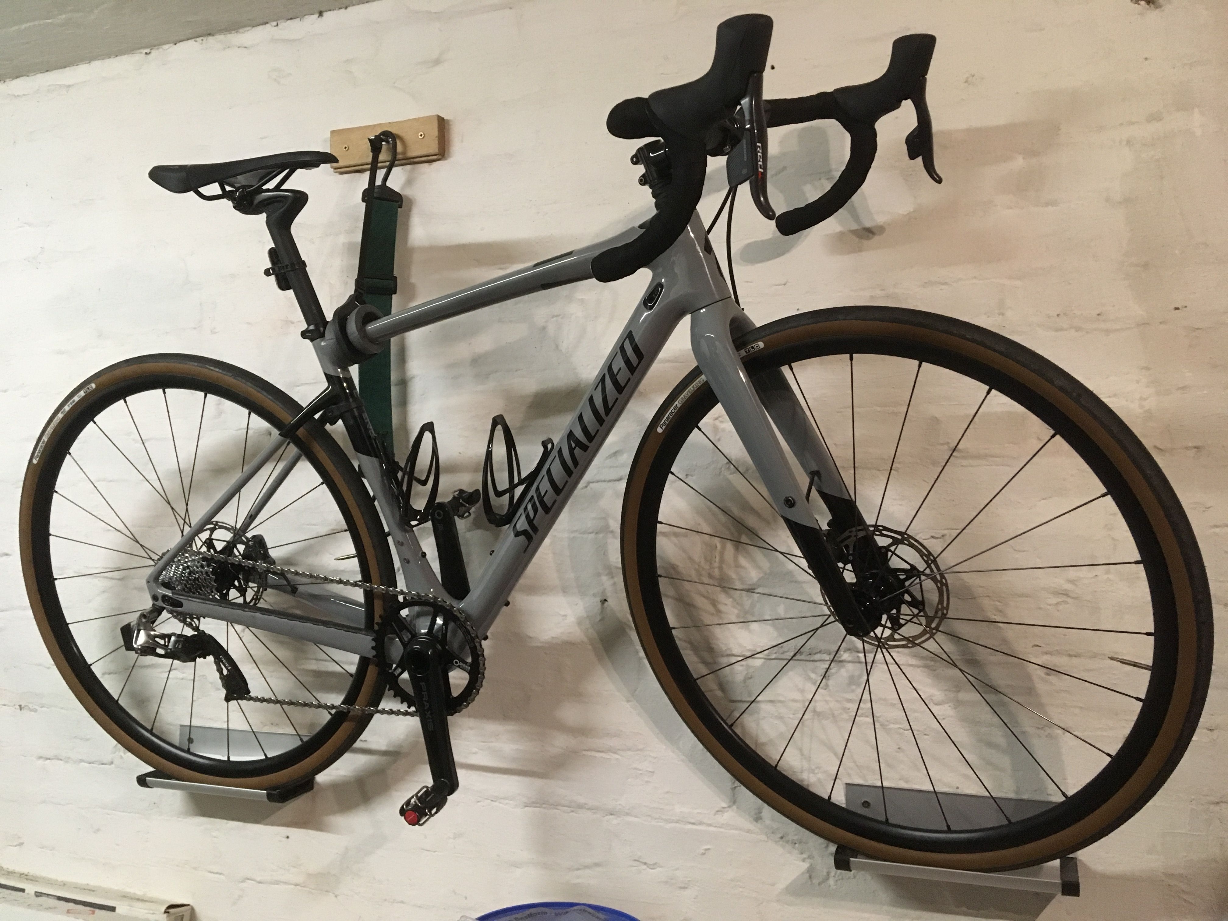

So, hab' auch mal wieder an meinem Diverge herumgeschraubt und ein paar kleine Details angepasst:
Schaltung: SRAM eTap 1-fach
Kassette: SRAM 11/28
Kurbel: Praxis Works Zayante Carbon Direct Mount 42Z
Sattel: Specialized Toupé Expert Gel
Jetzt fehlt eigentlich nur noch ein passender Laufradsatz. Habe zunächst mit ein Hochprofilern bis 40mm geliebäugelt, aber irgendwie passt das nicht zum Diverge. Mit den Roval C38 vom Tarmac hat es nicht gefunkt. Tendiere zu niedrigeren Profilen mit maximal 30mm. Carbon wäre nett, ist aber kein muss.
Vernünftige Bilder gibt's bei passendem Wetter!

Sieht wirklich fein aus und die etap erst!!!
Ich fahre die etap auf meinem Tarmac:)
Toupe pro 143 und der roval slx 24 wird es werden.
Noch die passenden Reifen und das erste 1kg ist locker weg.
Der roval slx24 Sieht einfach top auf dem Diverge aus.
Die c38 wären auch was,aber das Projekt soll diesmal kleingehalten werden.
Ohne die eTap am Tarmac hätte es sicher keine eTap am Diverge gegeben. Es schaltet sich so wunderbar angenehm....einfach! Hat allerdings zuvor auch mit einer manuellen Force gut funktioniert. Im direkten Vergleich aber klarer Punktsieg für die eTap. Bin gespannt, wie sie sich im 1-Fach Betrieb schlägt.
Die Bremssättel nutze ich weiter an der eTap, Shifter und Schaltwerk nutze ich an einem alten Rahmen als Fesrtinstallation mit einem KICR Core. Im Fall der Fälle könnte ich sie als Backup für die eTap nutzen, sollte das irgendwie nicht passen.

Reicht Dir 11/28 als Übersetzung?
Im Ruhrgebiet und speziell fürs Pendeln komme ich damit gut über die Runden. Zur Not habe ich noch immer den kleinen Pizzateller und eine 32er Kassette, auf die ich bei Bedarf umrüsten kann.

Warum passen deiner Meinung nach keine Hochprofil LRS? Bin auch auf der Suche nach der optisch schönen bezahlbaren und leichtere Felge für 25-28mm Reifen und reinen Road Einsatz. Die aktuelle bei mir verbaute DT Swiss RR470Db ist recht schwer im gesamten Radsatz
Technisch gibt es natürlich keine Restriktionen für Hochprofiler im Diverge. Nicht passend bezog sich hier vielmehr auf meinen persönlichen Geschmack, dass sie meiner Meinung nach am Diverge suboptimal aussehen. In Bezug auf das Gewicht wirst du mit einem Hochprofiler nur eine geringfügige Einsparung erzielen. Meine Roval C38 am Tarmac (wie auch am Diverge Expert X1) sind beispielsweise gerade mal 100gr leichter als die die R470db. 100ml weniger Flüssigkeit in der Trinkflasche und du hast den gleichen Effekt. Wenn du Gewicht reduzieren willst, sind Hochprofiler definitiv nicht das Mittel der Wahl.
In Alu finde ich die RR521db ganz hübsch mit nem 28er reifen. Oder halt Carbon aus China.
Glückwunsch zum kommenden Update! eTap oder klassische Red-Gruppe? Laufrad ist echt ein schwieriges Thema. Wenn du schon in der Preisklasse der Roval SLX 24 schaust, würde ich noch ein paar schöne Carbon Laufräder als Alternative in Erwägung ziehen. Für knapp €800,- bekommst ein paar schöne 35mm Laufräder mit DT Swiss 350 Naben.

Es wird die klassische Red werden.
Eine etap reicht :)
Roval kommen so bei 450-500€ rum.
Daher werden es sicherlich die werden.
Habe sie vor kurzem auf einem Diverge gesehen .
Optisch top
Optisch kann man definitiv nichts gegen die SLX sagen. Per se sind Laufräder von Roval nicht nur optisch nicht die schlechtesten.
