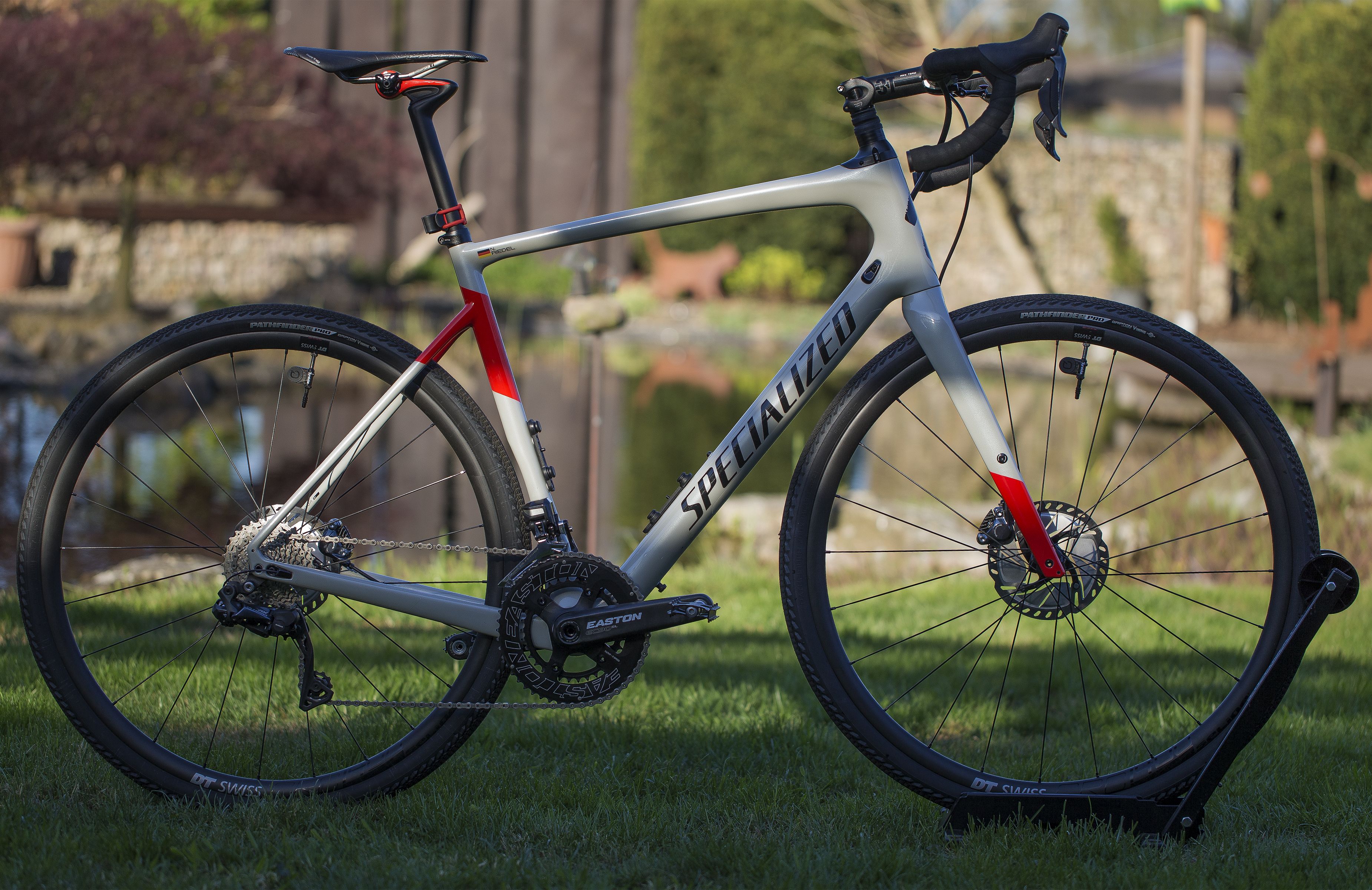

Hallo Zusammen,
meins ist auch endlich fertig!
LG,
Norbert
