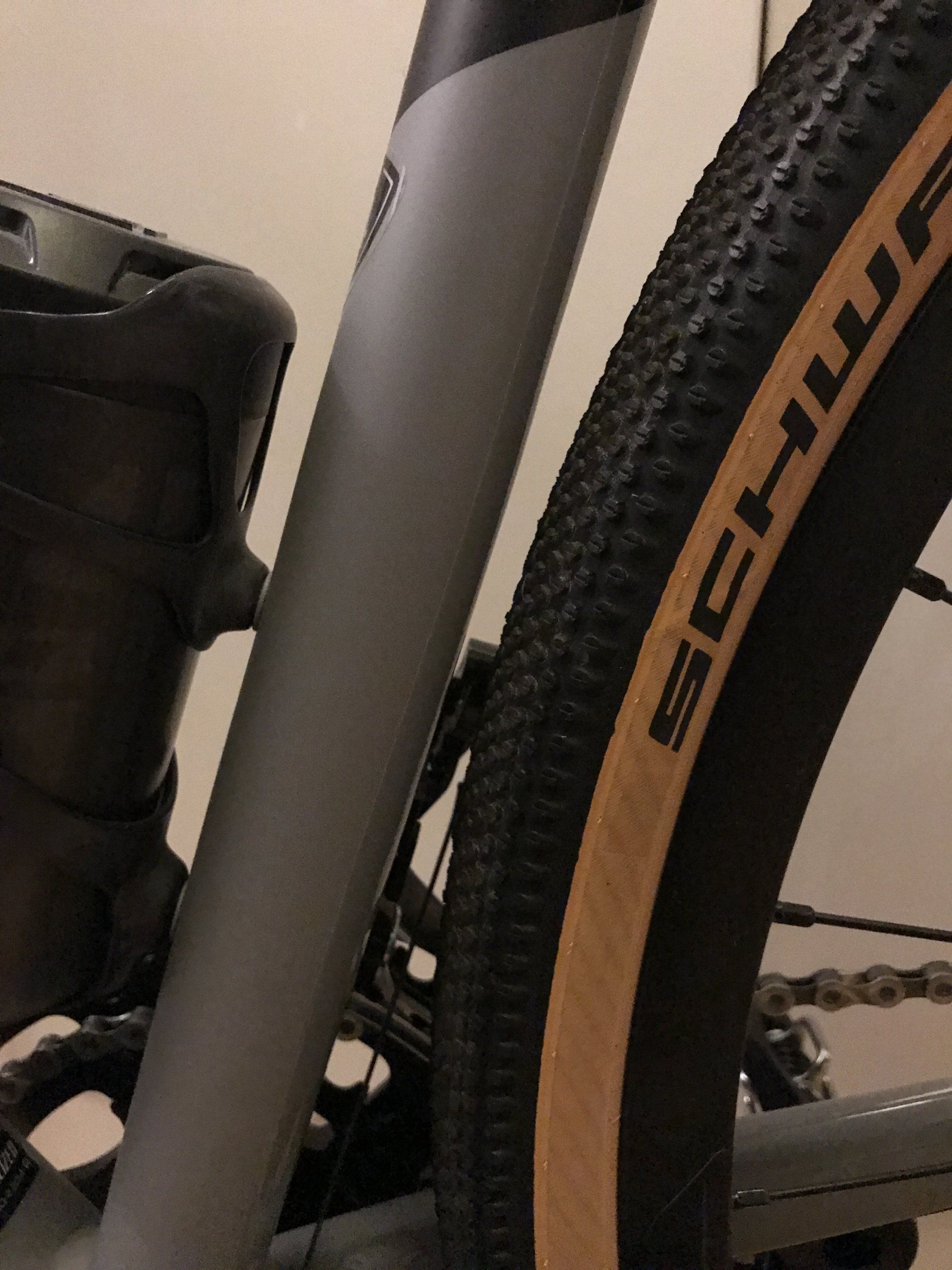

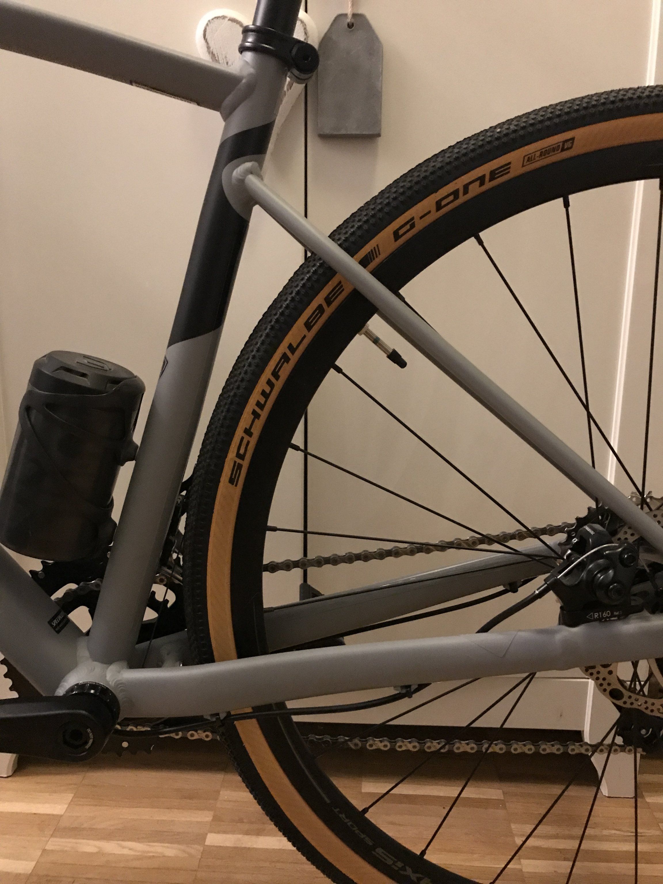

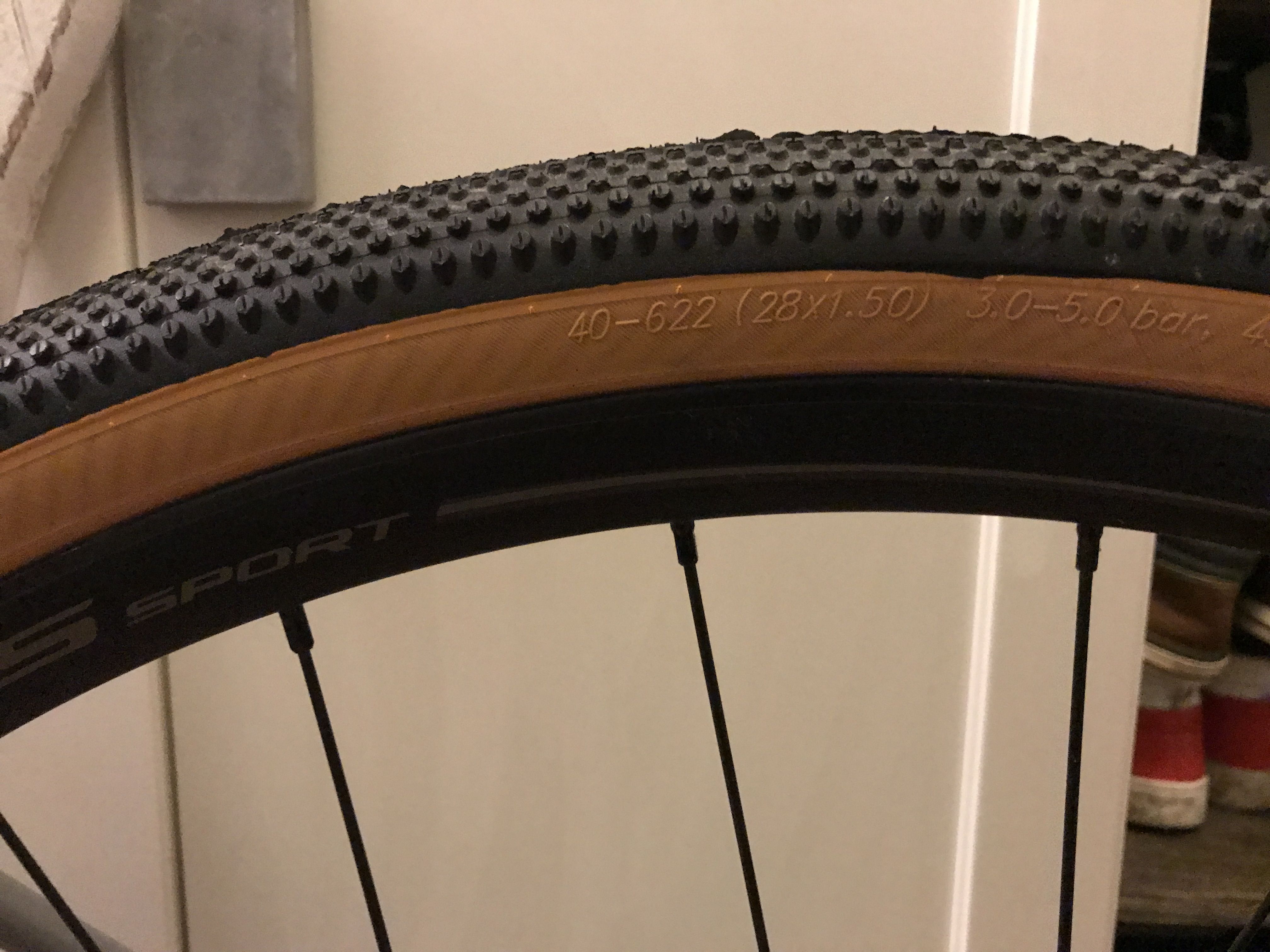

Nach diversen Aussagen hier ist der Schwalbe G One in 40 mm in dem Alu Diverge aber fahrbar ? Kann das jemand bestätigen ? Den finde ich von den Test´s und rein optisch echt geil im grauen Diverge. Vielen Dank im Voraus. Frank
Ja ist fahrbar, knapp aber geht.
