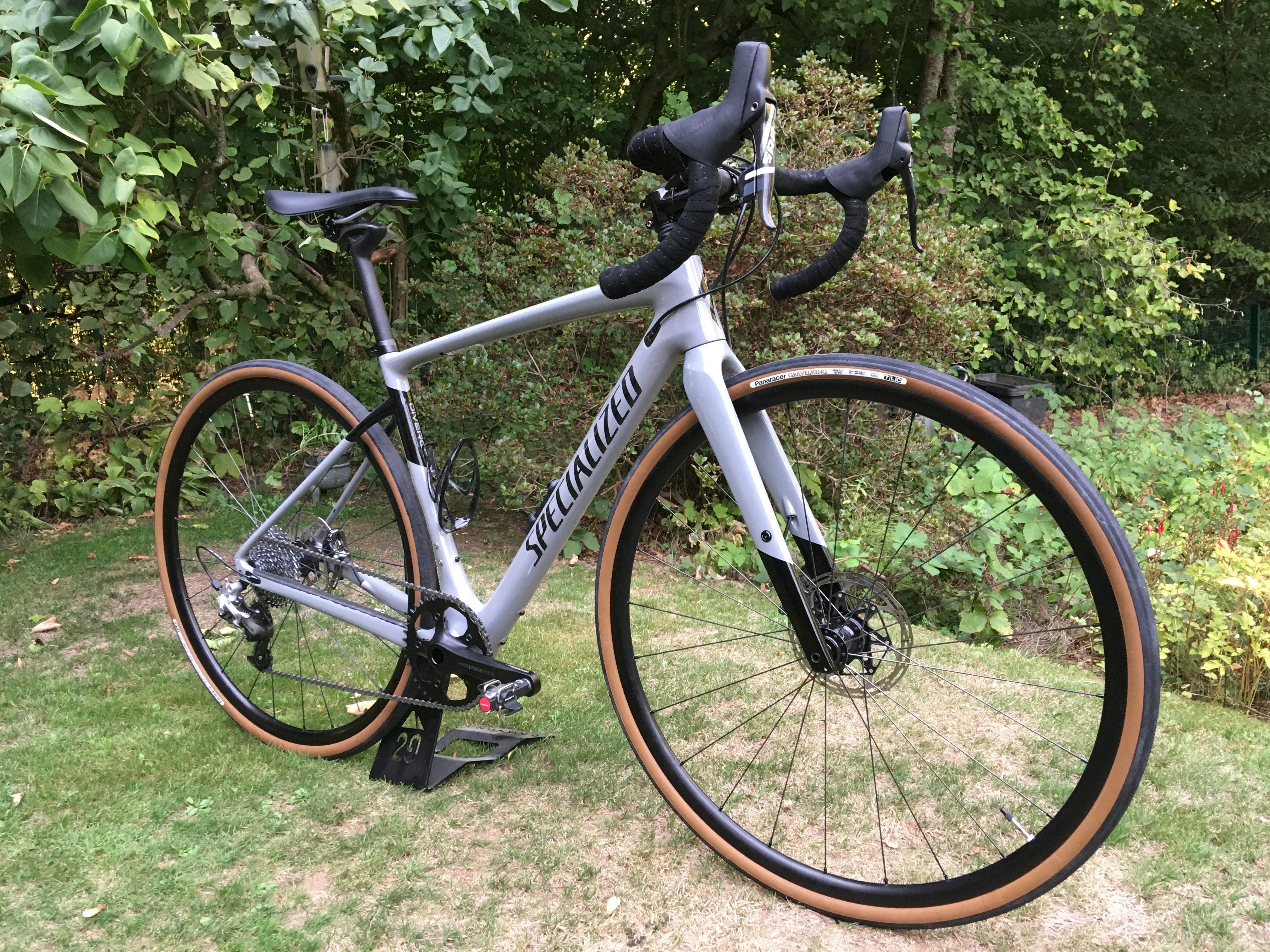

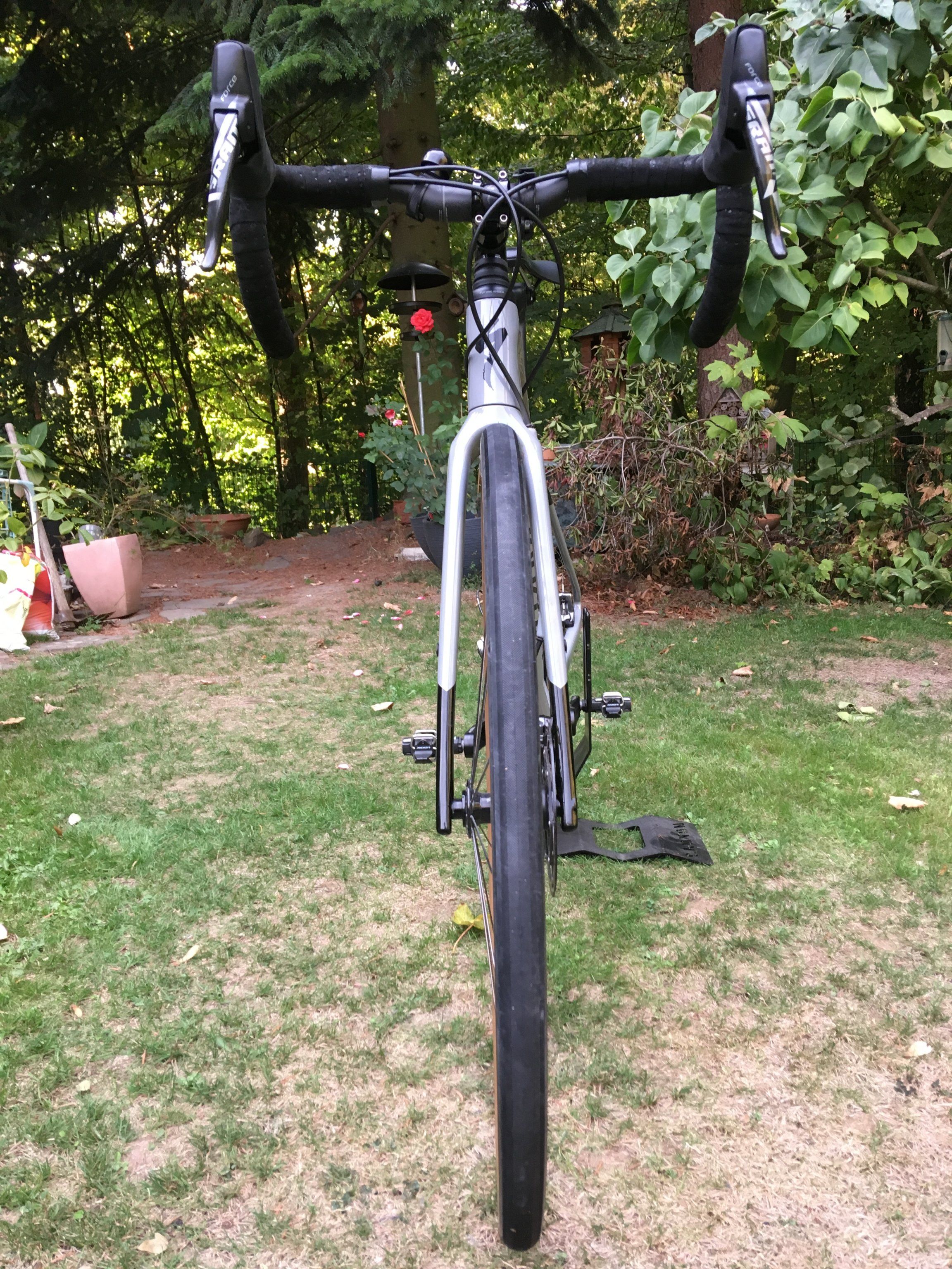

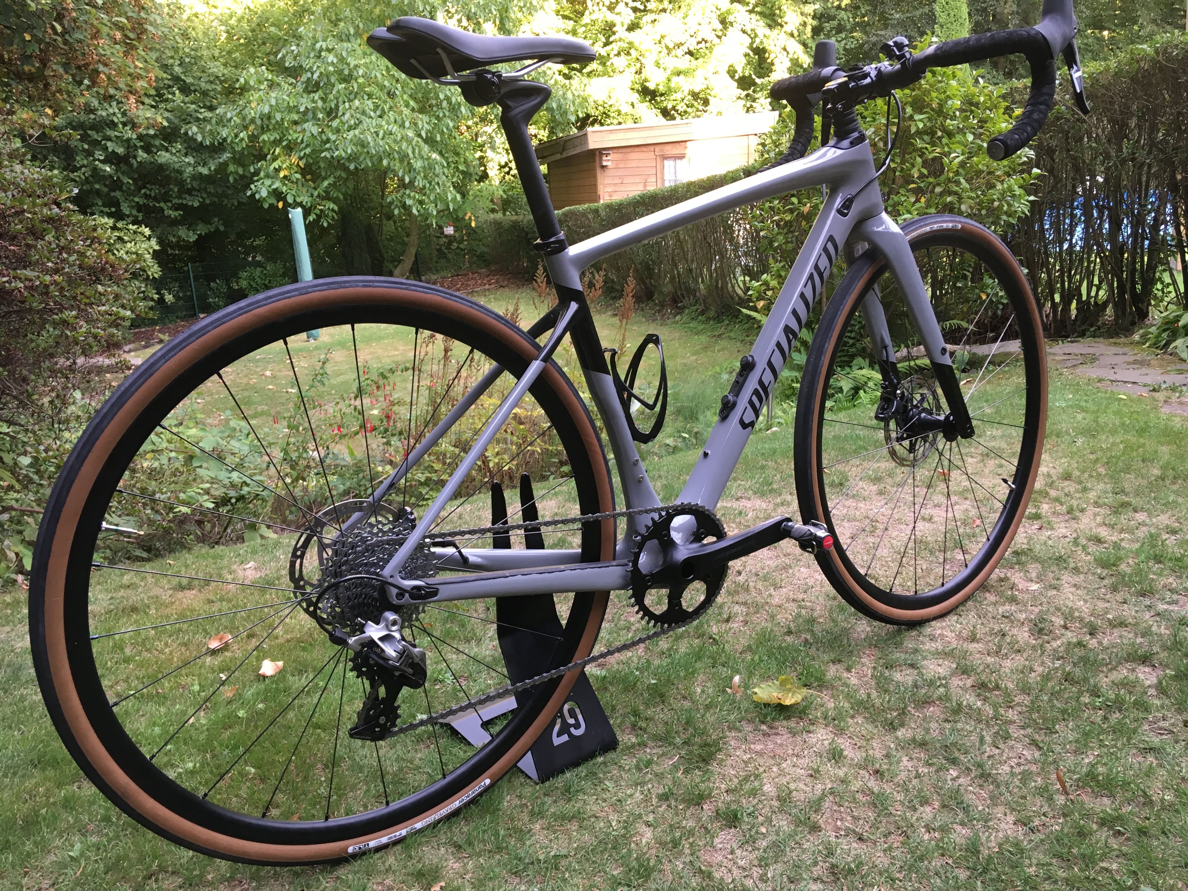

Hier mal ein paar hoffentlich halbwegs brauchbare Fotos.
Wie gesagt. Am engsten ist es mit 5mm unten bei den Kettenstreben. Oben und bei der Gabel ist noch deutlich mehr Platz!

Danke für die Fotos! Tatsächlich ist noch Platz satt und das nicht nur an der Gabel. Die von Specialized empfohlene, maximale Reifenbreite ist schon sehr konservativ gewählt. Natürlich gilt es zu beachten, dass jede Reifen-/Felgenkombination anders baut.
Kleiner Tipp: Schutzfolie am Sitzrohr! Dann tut es nicht so weh, wenn der ganze Unrat am Rahmen nagt, wenn du durchs Gelände pflügst oder über den Schotter rast.8-)

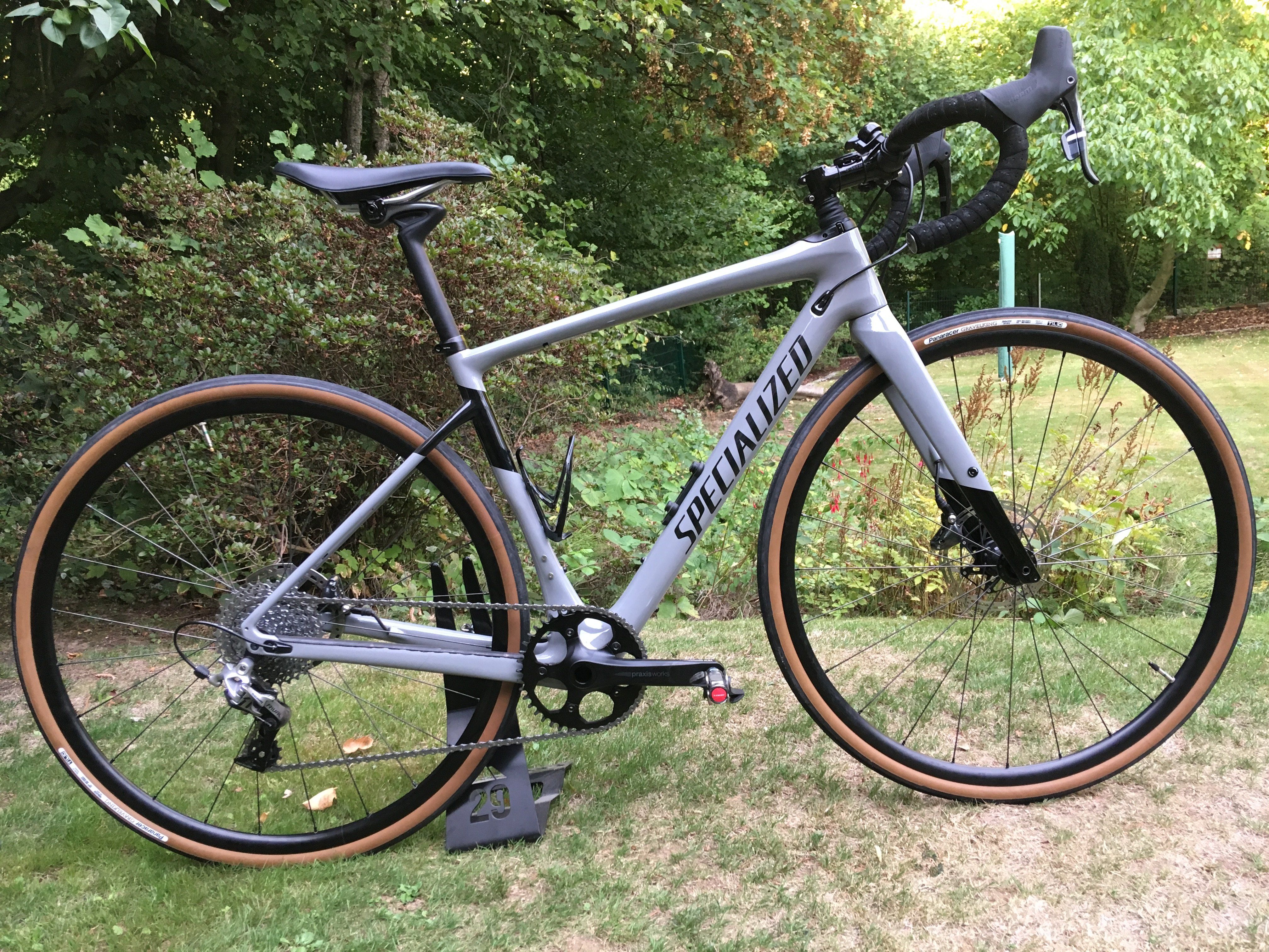

Diverge-Fuhrparktausch. Diverge Sport Carbon 2018 ersetzt Diverge Elite E5 2018
Rahmen: Diverge Fact r9
Lenker: S-Works Hover Carbon
Vorbau: S-Works Pro SL Alloy
Sattelstütze: S-Works CG-R Carbon
Shifter/Bremshebel: Force 1
Bremsen: Force 1 HRD Flat Mount
Schaltwerk: Rival 1
Kassette: SRAM PG-1130 11/36
Kurbel: Praxis Alba 2D mit Gabaruk Kettenblatt 42Z
Pedale: Look S-Track
Laufräder: DT-Swiss/Axis R470db
Reifen: Panaracer Gravelking 700x32
Gewicht: 8,92kg (inkl. Flaschenhalter und Pedale)
Anhang anzeigen 768891 Anhang anzeigen 768893 Anhang anzeigen 768890 Anhang anzeigen 768889
